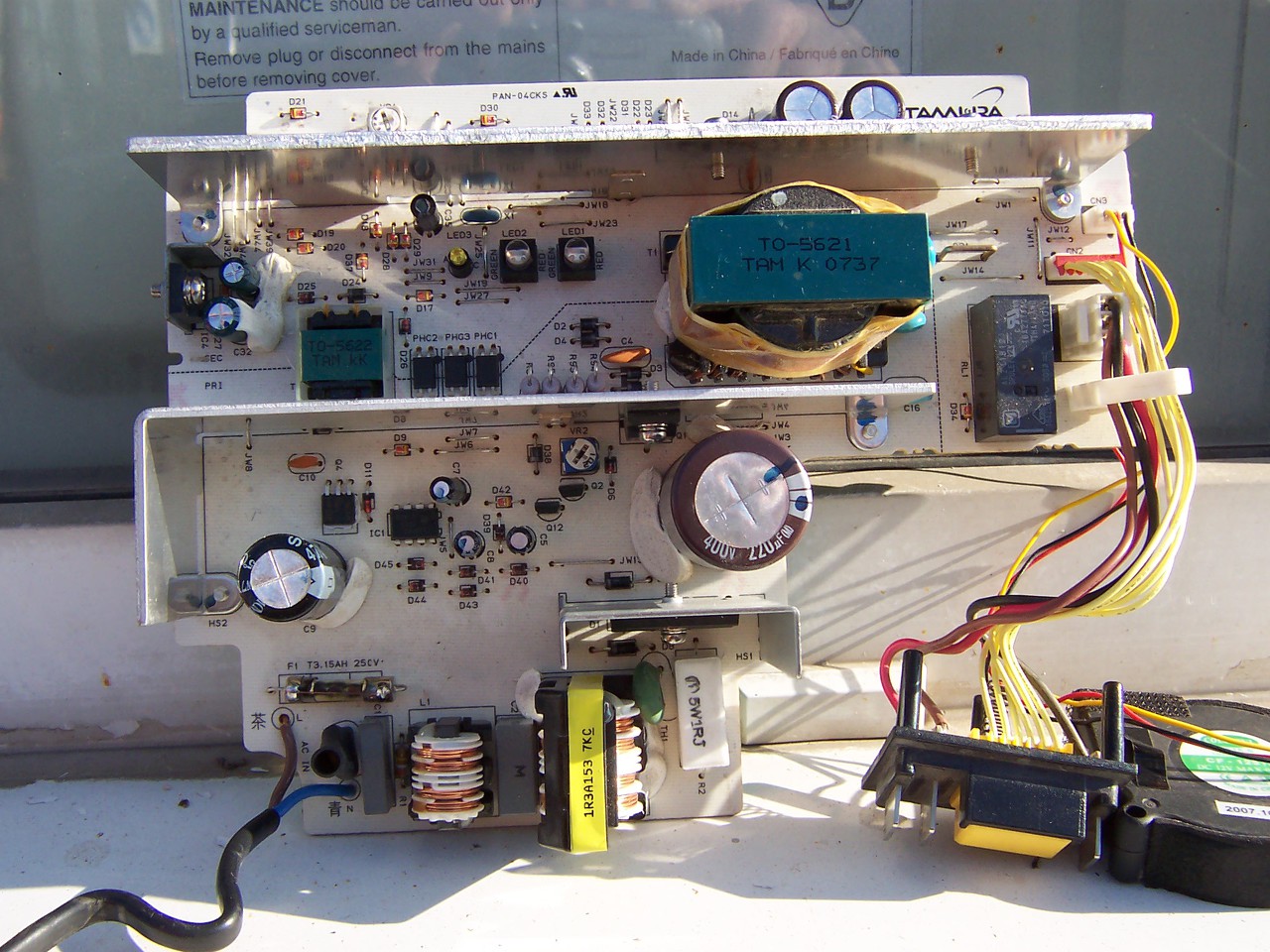

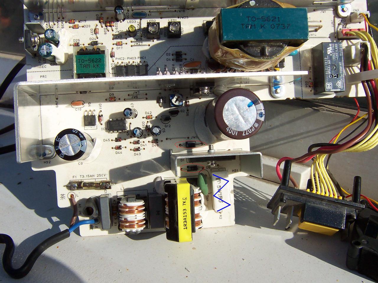

Kezdődött azzal, hogy a 3,5 A es biztit verte ki. Próbálgatva hogy miért, kinyomta a kék színnel átlózott 1 ohm os 5W os ellenállást. Ki derűlt, hogy a piros ovállal jejölt, 1N4005 ös diódák drótok. Az egyiknek látszik a poziciószáma, D8. Ezeket az alkatrészeket kicserélve, a bizti kiverés megszünt, de működés semmi. További méregetés után kiderült, hogy a pirossal bekeretezett tranyó (K3113) és a melette lévő, már kiszerelt D11 es dióda is drót. Ezeket is kicserélve, a tranzisztort drága pénzért beszerezve, a jelenség ugyan az, nem működik. Ezért gondolom, hogy a zöldel bekeretezett 1200P60 tip. IC is meghalt. Az első két kép az amin bejelöltem az alkatrészeket, de rakok több képet is.
(#) Kovidivi válasza mraulajos hozzászólására (») Okt 26, 2015 /
Helló!
Azt a biztosítékot cseréld ki rendesre, ezzel még a nyákon levő vezetősávot is szétégetheted.
Az a sok sárga vezeték is csatlakozik a szerszámhoz, amikor rádugod a töltőre, vagy csak a két kiálló villa?
Elég furcsa ez a töltő. Kicsi IC van benne,pár Wattot tud magában, mégis ott van egy óriási trafó is. Félvezetőkből összesen 3db-ot látok a hűtőbordán (plusz az egyenirányító-híd), tehát balansz áramkör szinte kizárt. Olyan, mintha a kis IC-hez tartozna a kicsi trafó, ez állítaná elő a segédtápfeszültséget, utána pedig ez táplálná meg a nagy trafót meghajtó áramkört. Ha ez igaz, és csak ez a rossz, akkor akár telefontöltővel is lehet pótolni ezt a részt, és ha a nagy trafós résznek semmi baja, akkor menni fog a töltő. Rengeteget kellene méregetni. Ha el tudsz indulni abból, amit leírtam, akkor meg tudjuk javítani (főleg kapcsolási rajzzal!), de ha nem, akkor ajánlom, hogy vidd el valaki ismerőshöz. Kicsit komolyabb a felépítése, mint gondoltam.

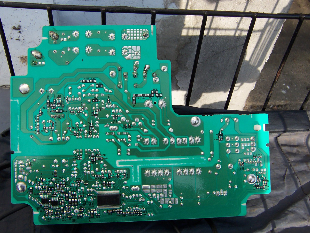

Igen, - az a sok vezeték mind rá megy az akkura. Természetesen, a biztosíték ki lesz cserélve, csak nem győztem forrasztgatni. Nagyon vékony az átkötés, a kép egy kicsit csal. Rkok még képet. Az első képen a trazisztor már ki van cserélve. Q4
