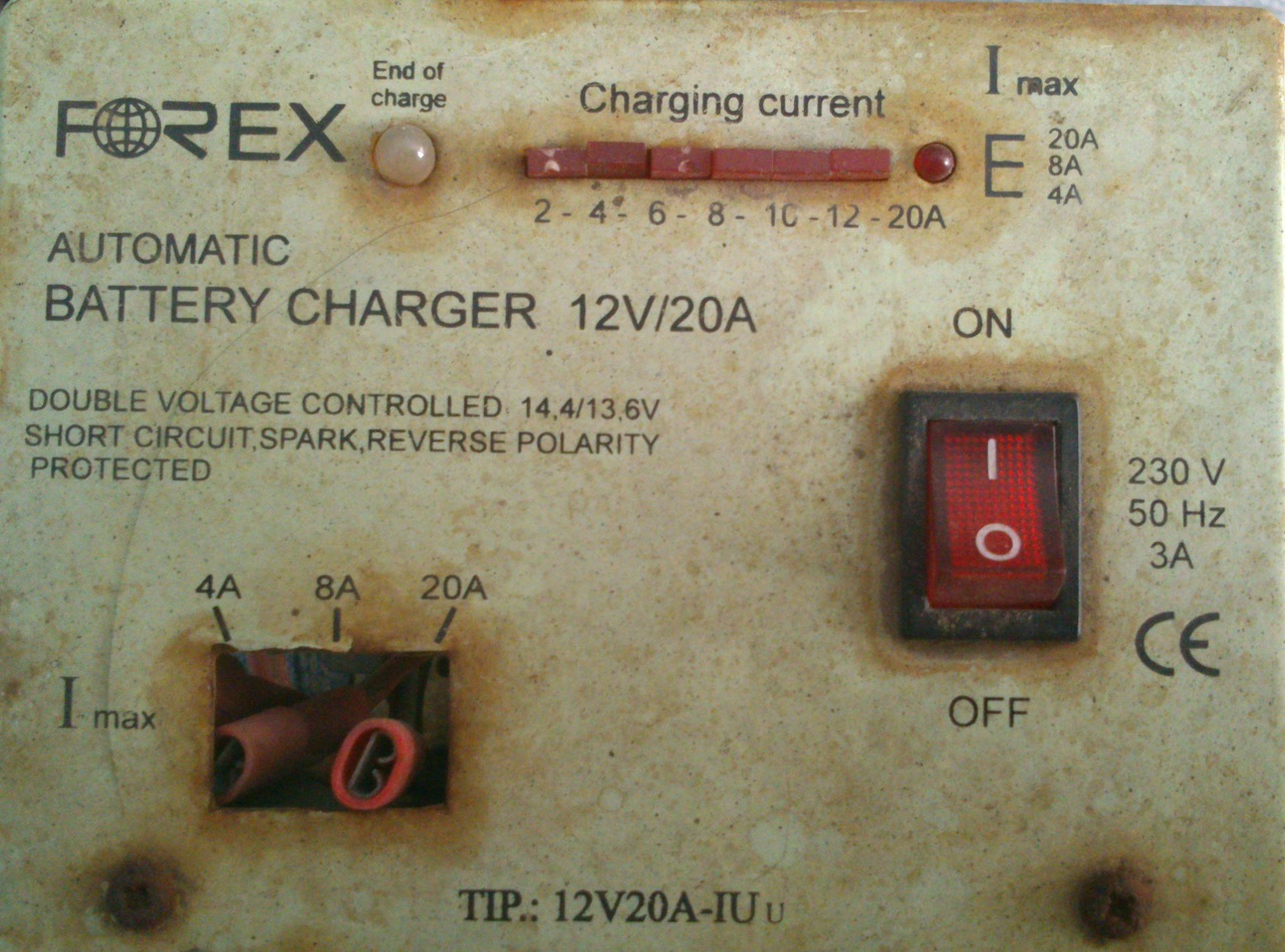

Szép estét mindenkinek!
Adott egy Forex 12V 20A-es töltő amihez kapcsolási rajzot keresnék, ebben kérném a segítségeteket, mert én nem nagyon akadtam rá a neten.
Ha valaki tudna mellékelni egy rajzot, vagy tudna egy linket küldeni, annak előre is nagyon köszönöm.
(#) Tonybacsi válasza matyusz hozzászólására (») Okt 11, 2015 /
Vedd le a burkolatot, és nézd meg milyen vezérlő IC van benne (ha egyáltalán...), és az áteresztők típusát darabszámát (ha van).
Talán előrébb jutunk.
/a töltési diagram szerint egy "hagyományos" töltőről lenne szó, csak kicsit nagyobb áramokkal, áramgenerátoros üzemmel kezd, majd feszültséggenerátoros üzemre vált, és van egy csepptöltési szakasza is, ilyen töltési karakterisztikával rendelkező kapcsolást elég elterjedt/
