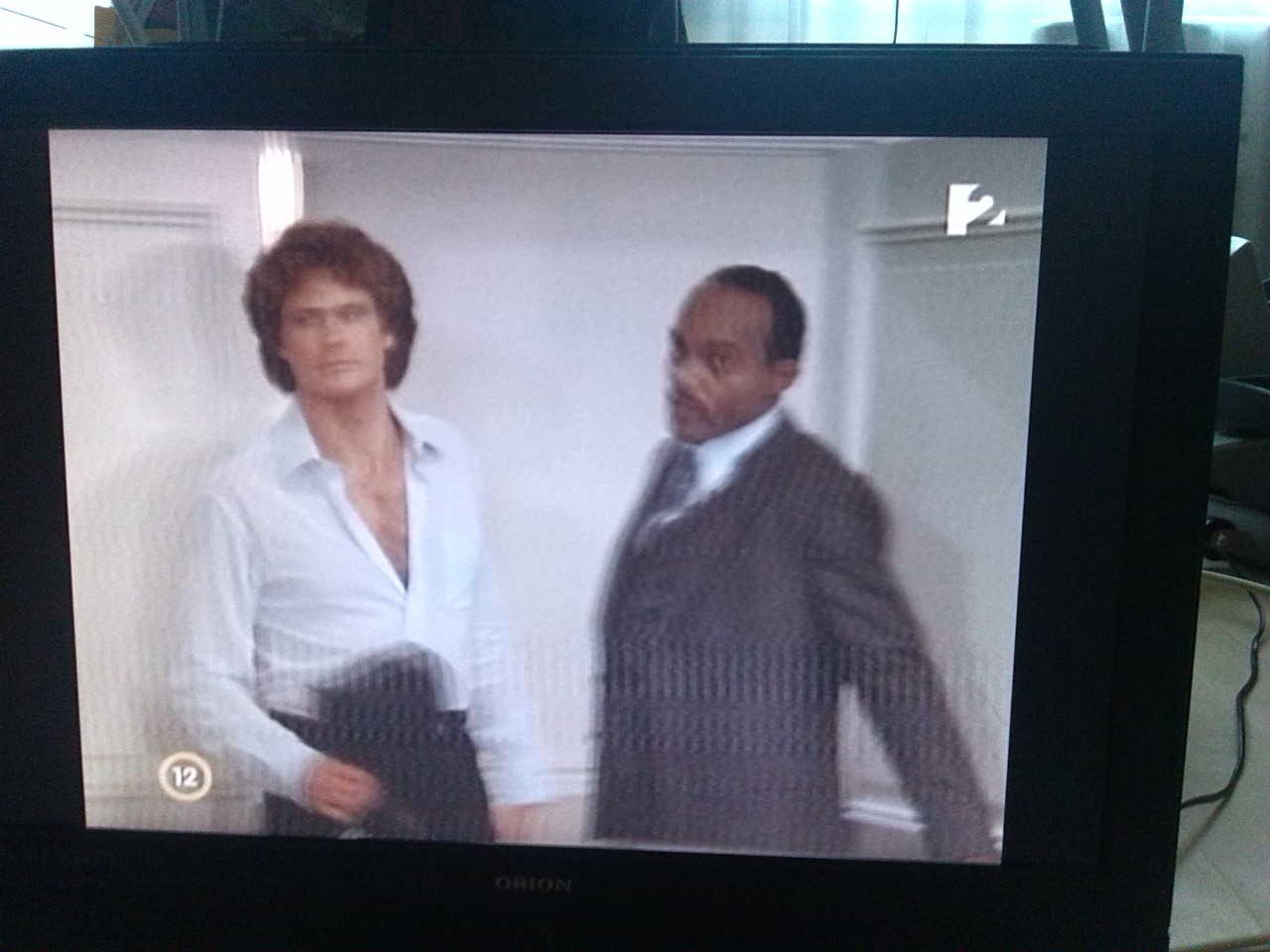

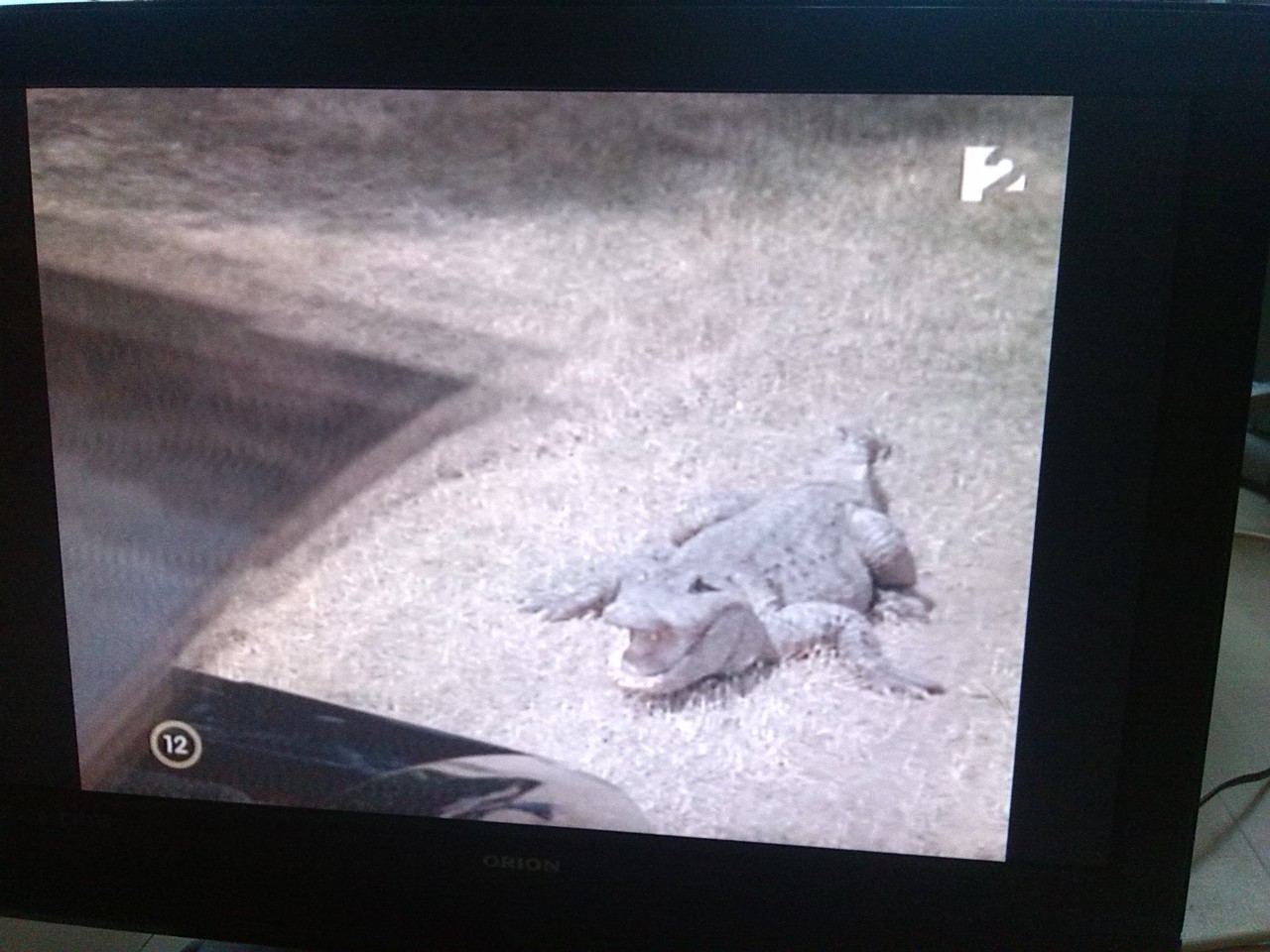

Volna egy kis 22"-os Orion LCD TV aminek a képe nem a legjobb olyan mintha nem lehetne beállítani rendesen az adott csatornát. Képet csatolok, a hiba leginkább sötét háttérnél látszódik olyan mintha fehér hullámos vonalak volnának mindenhol. Próbáltam másik kábellel is ahol egy másik TV szép képet adott ez ott is ugyan ilyen volt? Mi lehet vele a probléma, esetleg táp?
Segítségeteket előre is köszi.

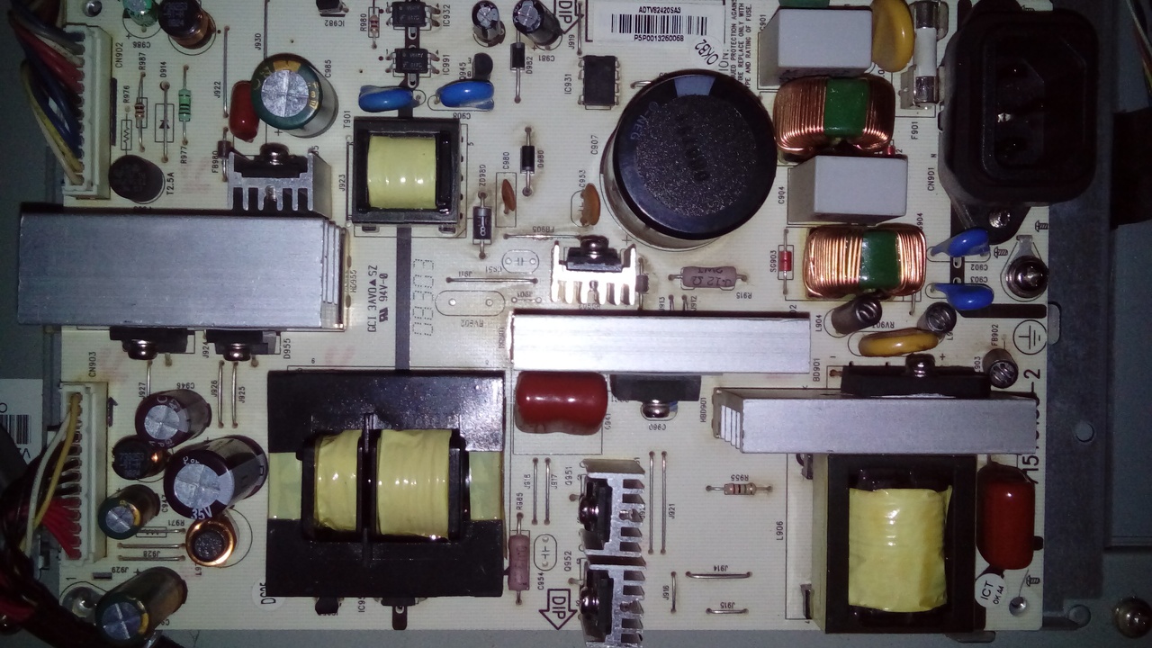

(#) Hollowdrums válasza Buvarruha hozzászólására (») Dec 21, 2015 /
Köszönöm. Viszont a service manual-ra mindenképpen szükségem lenne, esetleg ebben tudnál segíteni? (Másik topikban is keresem)
(#) Buvarruha válasza Hollowdrums hozzászólására (») Dec 21, 2015 /
Ha guglival nem találod én sem fogom, amúgy nem olyan bonyolult dolog ez keresd meg az IC-ket rajta és azokhoz keress doksit.
(#) Hollowdrums válasza Buvarruha hozzászólására (») Dec 25, 2015 /
Sajnos nem találtam meg, de nem is volt rá szükség. A táp volt a bűnös, egyszerű kondicserékkel oldódott meg a helyzet! Köszönöm! Boldog karácsonyt kívánok!
