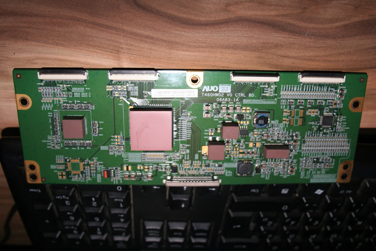

(#) banya012 hozzászólása Nov 24, 2015 /
Olyan utan erdeklodnek, hogy ki valalna el, egy T-con panel javitasat. Samsung teve, tipikus hiba. Invert szinek.
Nagyon koszonom..
(#) Buvarruha válasza banya012 hozzászólására (») Nov 24, 2015 /
Az a gáz, hogy a kijelző nélkül elég nehéz ellenőrizni, hogy sikeres volt-e a művelet.

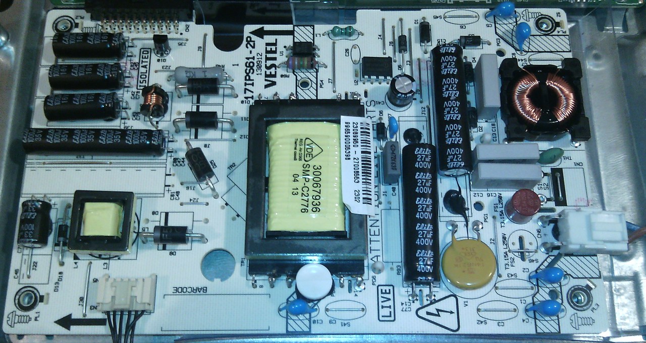

(#) adapter hozzászólása Dec 15, 2015 /
Van egy philips 22pfl2908h/12 Lcd tv-m ami nem működik.
Konnektorba dugva semmi, a táp panelen a primer oldalon a 400V-os kondi 316V-ra töltődik, szekunderen semmit sem mérek...
Megszánna valaki egy két jótanáccsal merre mérjek tovább?
(A panelen szemmel semmi hiba nem látszik, bár nem nagyítóval néztem...)
Sajnos semmi gyakorlatom sincs TV-kel...
(#) Buvarruha válasza adapter hozzászólására (») Dec 15, 2015 / 1
Ha vestel táp, akkor rövidzáras diódákat keress kezdetben.
(#) Andr3wJ válasza adapter hozzászólására (») Dec 16, 2015 / 1
Ahogy buvarruha kolléga írja, szekunder oldalon az egyik dióda valószínűleg zárlatos. És igen vestel.
(#) adapter válasza Buvarruha hozzászólására (») Dec 16, 2015 /
Nyertél, tényleg volt egy zárlatos dióda, csak ilyenem volt itthon, ugyhogy ezt tettem be. Most már klasszul beindul de atom meleg ez a dióda, és be-be vibrál a kép mintha valami fesz kevés lenne, egyébként a 12V az csak 11,3V. Nem kevés ez?
5V a panelen 4,8V a 24V meg 23,2V.
(#) adapter válasza adapter hozzászólására (») Dec 16, 2015 /
Jaa, egyébkén a meghajlott dióda SB5100 -as volt.....
(#) Buvarruha válasza adapter hozzászólására (») Dec 16, 2015 /
Az nem shottky dióda, így nem túl alkalmas erre ezért melegszik. Az, hogy a feszültségek nem pontosak, vagy inkább jellemzően alacsonyak nem meglepő a vestel tápoknál.
Igen az adatlapon néztem is, az csak kapcsoló dióda, és igazad van, jelentős a nyitó feszültsége.....
A munka helyemen ha minden igaz van még pár darab SB560-am avval teszek még egy próbát (ha megtalálom).
Arról mi a véleményed, hogy a panelen 4db párhuzamos üzemű SB5100 nak van hely, de csak 3db volt beforrasztva és én beforrasztanék mind a 4 be 1-1 SB560-at? (Hátha az áram megoszlana jobban....)
Vagy ne görcsöljek?
Nem rossz ötlet, de, ha már biztosra akarsz meni a legjobb megoldás egy egy tokon belül lévő dupla dióda kis hűtőbordával (ahogy eredetileg kellene ezt csinálni...) A párhuzamosan kötött diódák sosem nyitnak pontosan egyforma feszültségen (esetleg, ha válogatva vannak), így simán lehet, hogy 4 közül egy viseli a terhelés 80%-át.
Ha már szóba hoztad, ilyenem is van a munkahelyen valahol, de félek, nem fér el a panelon, nagyon csekély a magassága, és a korpusz miatt nem állhat ki semmi olyan ~8mm-nél jobban.
(Lehet, hogy maradok 560-asoknál, és megpróbálom összeválogatni nyitófesz alapján, bár az a karakterisztikáról vajmi keveset árul el, de kiindulni kell valamiből..)
Mégegyszer a tippet!
Ha megoldható, fektetve egy vékonyabb aludarabbal hatékony lehet.
(#) adapter válasza Buvarruha hozzászólására (») Dec 17, 2015 /
Nna, jólett!
Most iszom 1 sört az egészségedre!
Találtam 4 egyforma nyitófeszű SB560-at beforrasztottam, éppen csak langyos mind a 4, mérés nélkül nagyjábol egyforma hőfokú lehet...
