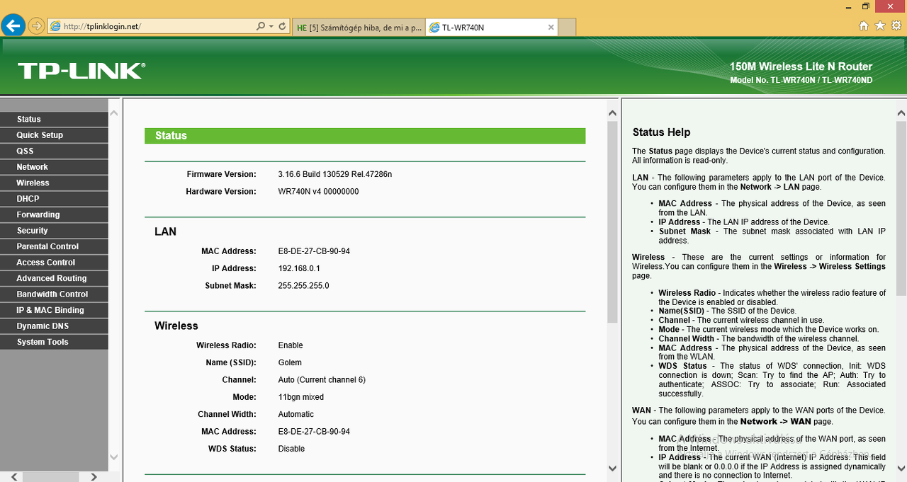

Le szeretném tiltani a routerbe a Facebook.com.hu párost Router tp link tl-wr740n melyik menüpont kel nekem. A hozzászólás módosítva: Okt 28, 2015
Az "Access Control" felületen lehet rá szabályt beállítani. Azon belül a "Host" panelen tudod megadni az IP tartományt, vagy a MAC címeket, ahol tiltani szeretnéd. A "Target" panelen tudod megadni a domain neveket (jelen esetben facebook.com.hu). A "Schedule" panelen pedig az időtartományt, ha akarod. Végül pedig a főpanelen kell létrehozni a szabályt rá és engedélyezni ezt a funkciót.

Nem tudom beállitani pedig a traget menüpontba már be irtam.
Itt a hostba mit kel be irni mert ide is próbálamár de mindig errort irt.

A host teljesen mindegy, az csak egy leírás az ip tartománynak, mint pl. "dhcp-vel kiosztott". IP tartománynak meg megadod mondjuk 192.168.1.51 és 192.168.1.52.
