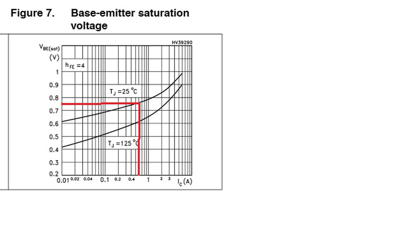

A bázis pozitív előfeszítésén szoktak változtatni , hogy egy majdani kapcsoló jelre már könnyebben tudjon a tranzisztor kapcsolni.
Ez az ellenállás jelen esetben R804 68Kohm .Ezen lehetne változtatni , hogy az ic kapcsoló jele már megtudja vezérelni rendesen a tranzisztort.Viszont tudni kellene azt , hogy az ic 4 es lába mekkora feszültséget bír még el ehhez a művelethez.Mert , ha most is már a csúcson van , akkor nincs feljebb , tehát nem változtatható meg az R804. A hozzászólás módosítva: Nov 6, 2015

Az IC vezérlőárama (kapcsolójel) direktben megy a 4-es lábról a bázisba. A 68 kohm-on a indítás jön a bázisba a két 330kohm-ról, de ezt már leírtam egyszer.
Az ic kapcsoló jelre most nem azt értettem , amit felvázoltál .Hanem az 5 ös lábon megjelenő kapcsoló jelre , ami az R807 en keresztül megy a tranzisztor bázisára .Viszont a bázis elő van feszítve R804 el .Viszont lehet , hogy ehhez a tranzisztorhoz ez kevés , és azért indul némi impulzusok hatására.
Idézet: .„tehát a táp nem indul el, mert.. (és a végét nem tudom...)” Azért , mert ez a folyamat , ami által az ic , és a tranzisztor együttese be tudja üzemelni ezt a kört az pár másodperc.Ezalatt kellene a tranzisztornak nyitni úgy , hogy majd az ic is normális üzemi keretek között tudjon működni , és akkor stabil lesz a kör.De mivel nincs elegendő kapcsoló jel a tranzisztor bázisára , így nem tud indulni , és nem tud stabilan megállni ez a kör.

Az összes ellenállás jó, biztosan jóra mérted mindet? R807, R816? Nincs megnőtt ellenállású példány? A rossz, eredeti tranzisztor csak C-E-zárlatos lett, vagy a bázis felé is drót lett? Már csak azért kérdem, mert ilyen tranyózárlatnál a vezérlő is károsodhat. Vannak még ott diódák is, azok nem lettek visszáramosak?
Idézet: „A 68 kohm-on a indítás jön a bázisba a két 330kohm-ról,” Akkor kézenfekvő a megoldás nem ? R804 es 68kohm os ellenállás kell változtatni , hogy tudjon kapcsolni rendesen ez a tranzisztor.Illetve , hogy jó e egyáltalán a még benne lévő R804.Nem e lett belőle 100 k ohm A hozzászólás módosítva: Nov 6, 2015
Jot kérdezel... C-E zárlatos lett ha jól emlékszem, mert első indításnál emlékszem elindult a Tv, kikapcsoltam, majd ismét be ekkor kivágta a benne levő biztit. Sajnos ezt már nem tudom megmérni, mert kukában végezte, és elvitték.
Ezeket az ellenállásokat már mind sorra kiforrasztottam, és úgy mértem jónak őket. Most az a helyzet, hogy kicseréltem az R804 (68K) mérésre is annyi ellenállást, a helyére egy potit kötöttem. Úgy néz ki, hogy 49K-ra állítva 20 ki-be kapcsolásból 20* elindult a táp! 40K vajon megfelelő lenne neki? Okozhat valami galibát, ha túl alacsonyra méretezem? Remélem ez lesz a hiba, és megoldódik végre.

Azt kell megnézned ebben az esetben , hogy a tranzisztorra mennyi feszültség kerül most ebben a helyzetben , hogy jól bekapcsol.Ezt nézd meg a tranzisztor adatlapján , hogy mennyi mehet oda , és ennyi , ha határon belül vagy , akkor kész .Teszel bele fix értéket , és ennyi volt .Viszont ezt az ic nél is meg kellene nézni , hogy annak meg a 4 es lábára mennyi mehet , ha ott is határon belül vagy , akkor végeztünk is ezzel a tévével . A hozzászólás módosítva: Nov 6, 2015
Hát utóbbi nehéz lesz, mivel erről a nyüves IC-röl nem találtam semmi adatlapot, sokáig azt sem tudtam eldönteni, hogy kapja a tápot...
Na most itt jön az obligát kérdés? Miért kell kisebbre cserélni azt az ellenállást? Egy dolog változott meg az áramkörben, mégpedig a tranzisztor típusa.
Tehát 0,6 és 0,8 között kellene legyen?
kadarist Idézet: „Na most itt jön az obligát kérdés? Miért kell kisebbre cserélni azt az ellenállást? Egy dolog változott meg az áramkörben, mégpedig a tranzisztor típusa.” Igen, meg az, hogy mit jelent az, hogy előfeszítés , na de a gépkezelő, és az elektrós suli igen messze van egymástól. Van mit tanulni! A hozzászólás módosítva: Nov 6, 2015
Bocs, hogy a kibic közbeszól! A tápindítás legelején a tranzisztor bázisára jutó 50 Hz indítja el az egész folyamatot. A "berugó" ellenállások (R803;R804;R806) nem csak az egyenáramú munkapont beállításáért felelnek. A C851 "maradék brummja" is átjut rajtuk. A ZD802 az adott feszültségnél amplitúdóban korlátozza ezt a jelet. Ez a jel indítaná a kezdeti vadrezgést. Ha érzéketlenebb a tranyó, mint az eredeti, kevés lehet ez az 50 Hz-es jel. Próbaképpen én az egyik váltófeszültségről egy plusz dióda közbeiktatásával vezetnék indítójelet a tranyóra. Elemelném az R806 felső ágát a táp + körétől. A hálózati graetz egyik váltófesz csatlakozása és az ellenállás közé beiktatnék egy 1N4007 diódát, katóddal az ellenállás felé. Így már nagyobb amplitúdójú 50 Hz jutna a "berugó" körbe. A ZD812 diódának köszönhetően az egyenáramú munkapont nem változna. Létezik gyárilag is ilyen megoldás. Talán egy próbát megér.!

Ezután járasd a tévét de ne szereld még össze teljesen.Először mondjuk 5 perc , aztán kikapcs , és vizsgálódni , hogy minden trendben van e .Aztán 10 - 15perc , és igy tovább, ha be áll , akkor összerakhatod nem lesz baja. Idézet: „Azt kell megnézned ebben az esetben , hogy a tranzisztorra mennyi feszültség kerül most ebben a helyzetben , hogy jól bekapcsol” Na ez feladta a leckét, Bázis, emitter között kell mérni, ha minden igaz, de ezt megtudom én multival mérni egyáltalán?

Bázis-emitter közt azt a 0,6-0,8V-ot fogod mérni. Ha stabil a működés a csökkentett ellenállásértékkel, akkor hagyd úgy és örüljünk!

Akkor az adott esetben miért indul be mégis a folyamat egy szigetelt csavarhúzót a bázishoz érintve,
pedig a pufferelt egyen-tápfeszültség már előtte is jelen van? Szerintem a csavarhúzó most antennaként, a környezetéből összegyűjtve az 50 Hz-es jelet, segít beindítani a táp rezgését.A rezgés beindultával a C852 kondenzátoron megjelenik egy egyenfeszültség. Amint a kondenzátoron kellő nagyságú feszültség lesz jelen, a táp IC működésbe lép, és átveszi a folyamat felügyeletét. A kezdeti szabályozatlan üzemből egy szabályozott állapotba vált át. + 1 dióda és csupán néhány forrasztás. Gyorsan a végére lehetne járni a dolognak. A hozzászólás módosítva: Nov 6, 2015
