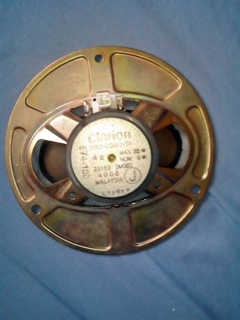

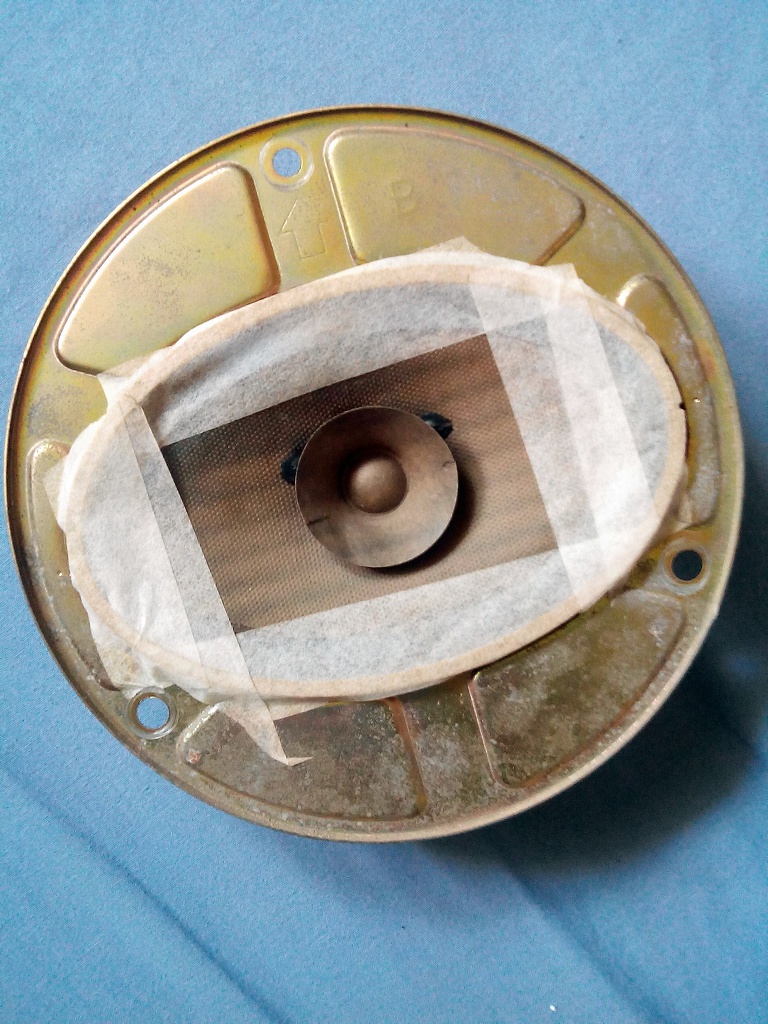

Sziasztok! Sajnos nem nagyon találtam autós hangszóró témát, de hátha itt tudnátok nekem segíteni.
Adott ez a hangszóró ami tönkre ment. Egy Nissan Almera autóban első ajtókban volt. Ez helyére szeretnék hangszórót venni, viszont a hangszóró ovális alakú, a felfogatása viszont kör alakú.
Tudnátok linkelni nekem olyan hangszórókat, ami jó lenne a helyére?
Előre is köszönöm a segítségeket.
(#) dB_Thunder válasza sonny007 hozzászólására (») Nov 7, 2015 /
Ilyet az életben nem fogsz találni! Legalább is jót nem, nekem is van 2 ilyen. Kis barkácsolással be lehet gyűrni oda a kereket is. Én viszont az ajtópanel építést preferálom.
(#) sonny007 válasza dB_Thunder hozzászólására (») Nov 7, 2015 /
Én arra gondoltam, hogy lemérni ennek a hangszórónak az ovális alakú részét és akkora méretű ovális hangszórót venni bele, majd valami keretet esetleg készíteni hozzá.
Vagy a másik, hogy lemérni szintén az ovális hangszóró szélesebbik részét, kiegészíteni kör átmérőt, majd az ajtóban lévő helyet megnézni, hogy elég nagy-e számára. Ha igen, mehetne kerek hangszóró is bele, némi kis beépítő keretbe. Amivel be lenne fogatva az autóba.
(#) P_Laszlo válasza sonny007 hozzászólására (») Nov 7, 2015 /
Szabás-varrás. Bővebben: Link
(#) sonny007 válasza P_Laszlo hozzászólására (») Nov 7, 2015 /
Ohh királyság, akkor így már mehet bele kör alakú hangszóró is..
Munkahelyen meg van MDF 4mm,6mm,10mm-es tudok vágni ki rögzítésnek valót
Köszönöm, megkönnyítettétek a dolgomat
