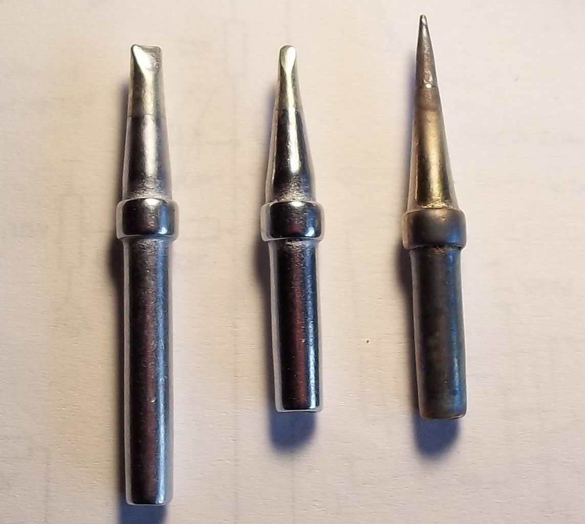

A fejleményeket leírtam privátban. Ezt a 3 fajta hegyet használom a solomonhoz, mikor éppen melyik kell. A negyedik az az ami gyárilag benne van, de az nem jó semmire, nem is szoktam használni (gondolom azért is küldik azzal
).A bal oldalit nagy dolgokhoz, kábelekhez stb., a középső az általános és a jobb oldalit az SMD-hez. Eleinte hosszú szárúak voltak a hegyek, most már abból is lespóroltak 1 centit, tehát már csak a rövidebből tudsz venni. A számukat ne kérdezd mert meg nem mondom hogy melyik melyik. A hakko klón pedig részemről megy a kukába.

Úgy látom így sorban 625, 624, 623, szóval egész jó irányba nézelődtem. Ezek mind jól használható Solomon hegyek? Érdemes lenne esetleg valamelyikből Wellert vennem vagy ráérek még azzal?

A jobb oldali (SMD-hez) ceruzahegy forma vagy le van csapva a vége 45 fokban?
