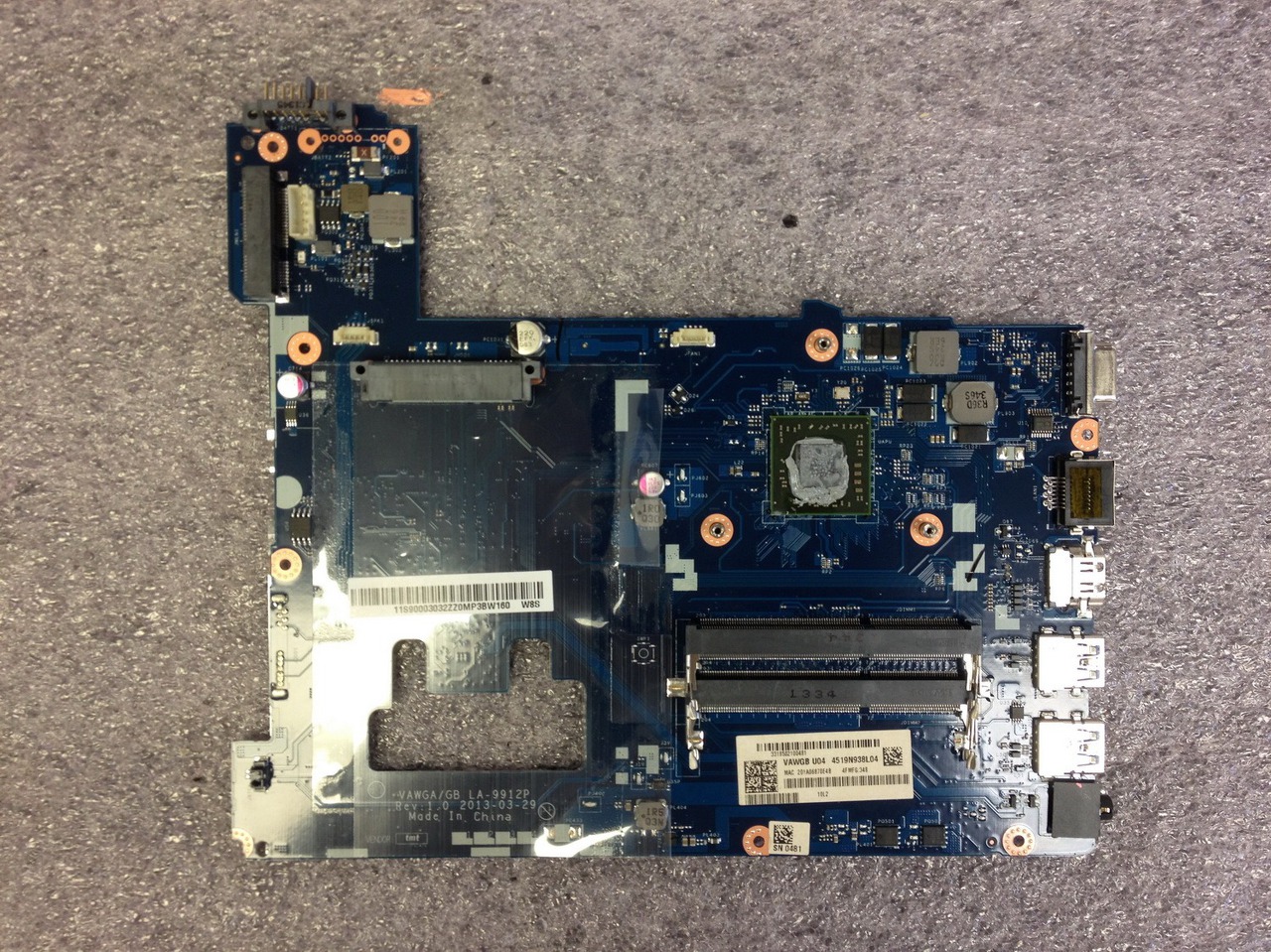

Annyit mondott a tulaj,hogy 1x beindult,de az oprendszert /mert 2 féle van rajta/már nem tudta kiválasztani.Visszaugrott az eredeti felállásba és ki-be kapcsolgatja a kijelzőt.Maga a gép nem idul újra.
Ja, hát akkor így már bármi lehet. Akár BGA, akár alaplap, vagy amit említettél....
Bga biztosan nem lehet,mert az vagy megy,vagy nem.Alaplap pedig,mert akkor idáig sem jutna el.
Hát, ebbe nem egészen van igazad, mert láttál már olyan vga-t ami bga-s volt? (régen a sütős módszerrel "javították") Az is ment, csak nem úgy, ahogy kellett volna. Vagy láttam már olyat, ami hidegen nem ment (vagy fordítva) és utána ment (vagy fordítva).
Igen,de ezt ha 2 napig így hagynám,akkor is ugyanezt csinálja.Így hagytam 4 órán keresztül és akkor is ez a jelenség.Próbáltam már hidegen és melegen is...semmi.
Amúgy ez az alaplap.
Ohohoh... azt a pasztát nagyon gyorsba pucold le rendesen..... Sehol ne maradjon egy szem se! Azt rendesen pasztázd be, ne úgy, hogy minden úszik, azt próbáld indítani.
Annó kaptam egy vga-t, hogy fagy a gép, meg el se indul, az is így be volt pacsmagolva, takarítás és rendes pasztázás után hibátlanul futott.

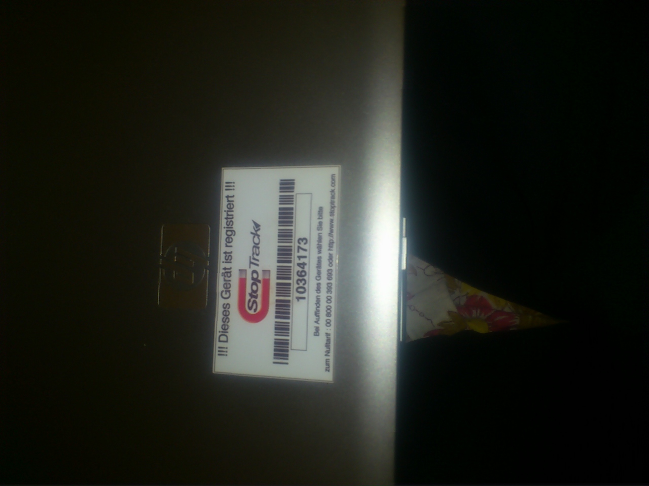

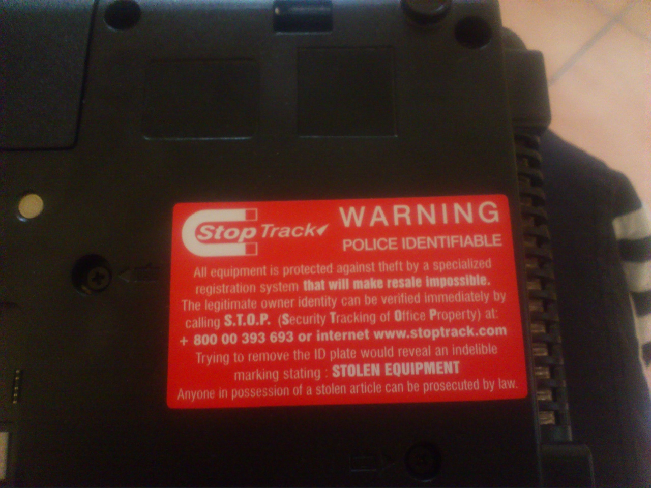

Sziasztok! Tegnap vettem egy HP COMPAQ 6730B laptopot a jófogásról, memória, hdd, és töltő nélkül. Itthon vettem észre rajta két matricát, még nem láttam rajta ilyet. Valaki meg tudná mondani mik ezek?
Lopás ellen regisztrálta az előző tulajdonosok közül valamelyik. Ha megtaláltad, akkor vissza tudod adni a tulajnak, kivéve, ha ő adta el, mert akkor nem történt bűncselekmény.
A hozzászólás módosítva: Nov 8, 2015
Szia. Tegnap vettem a jófogásról. Az eladó azt mondta, hogy kint dolgozik ausztriában, és onnan kapta.
Fenn áll az a veszély ha mégse tiszta a dolog és az eredeti tulaj letiltatta akkor a következő netre csatlakozáskor *furcsa* dolog történhet.
Most már egy hónapon belül elkészül a gép így megpróbálkozok egy GPU reflow-al. Ha az sem hoz eredményt, leveszem a GPU-t újragolyózom és meglátjuk mi sül ki belőle. Sajnos az új GPU ára már meghaladja azt az összeget amit ez a kártya működőképesen ér.
Nem hinném, hogy lenne benne ilyen netes védelem, de újratelepítés után nem problémázhat. Viszont ha a BIOS jelszavas, és nem tudod beállítani, hogy DVD-ről vagy USB-ről bootoljon, akkor nem tudod újratelepíteni sem.
