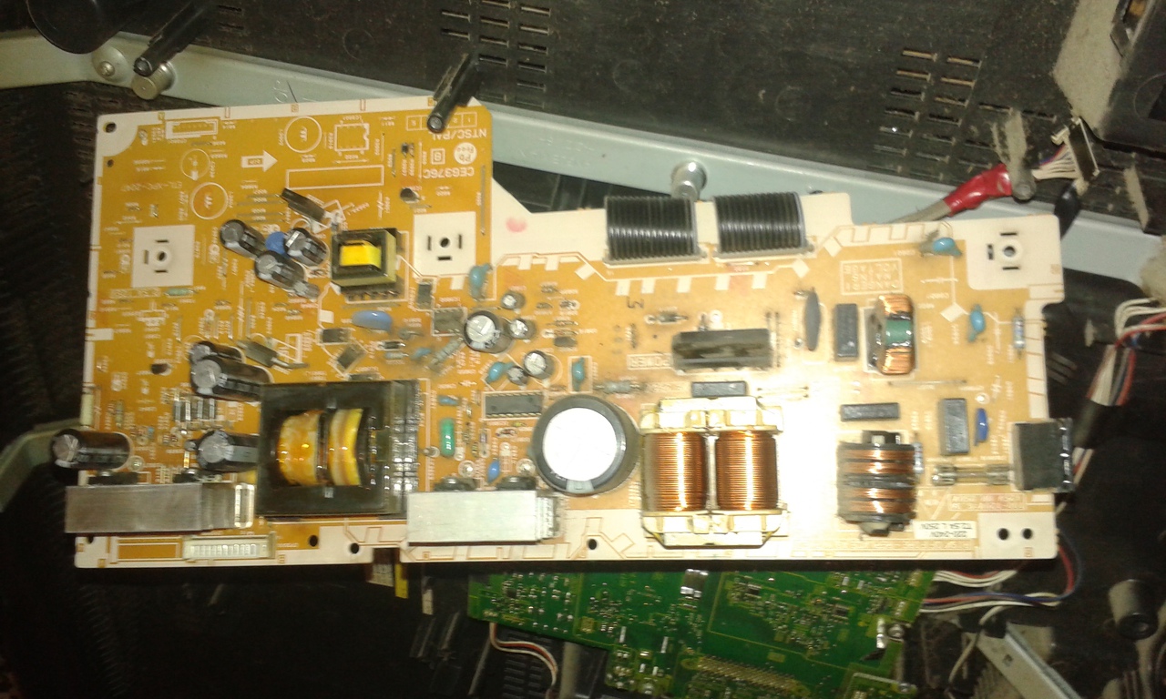

(#) szabo.eduard hozzászólása Nov 12, 2015 /
itt van 2friss kép a panelrol!!
A hozzászólás módosítva: Nov 12, 2015
(#) Buvarruha válasza szabo.eduard hozzászólására (») Nov 12, 2015 /
Sikerült lefotózni a hibától legtávolabbálló panelt. Mérd meg, hogy a kijelző megkapja e a tápfeszültséget rendesen, magán a kijelző csatlakozóján. Az a kábel lesz az amire elég érdekes módon van rávezetve a táp a piros kábellel. Gyanítom, hogy ez a TV nem éppen gyári álapotában van már.
termeszetesen nem gyari allapot menyit ken h ki adjon az a piros gondolom a pozitiv lesz nemdebar??
Attól függ, hogy "hanyas" a kijelző. Az ekkora kijelzők általában 12V-ról mennek, de előfordul 5V is. Ha ezek közül egyik sem, akkor baj van.
ez egy hatalmas 0 mutatt egyik vezetek a piroshozz (kondi lába )masi kest innen hova tovább???
Kérlek próbálj magyar nyelven érthetően írni, mert egy szót sem értek abból amit "írtál".
Bocs! ugy tettem ahogy mondtad kimértem de semmit nem mutatott a teszter egyikszála a piros vezetékhez a mi egy kondinak a lábához van forrasztva a másik a testre.
Bekapcsolva mérted?
ismét meg mértem de most a kondi mind két lábához tettem a tesztert és 11v mutatott de elisment egy idörre a háttérvilágitás lehet az a kondi a ludas???
Akár az is előfordulhat, de ez így nem nagyon fog menni. Pontosan 11V-ot mutatott?
igen töbször is meg mértem az egy 10v 1000mf os kondi porobáljam cserélni!!!??
(#) Buvarruha válasza szabo.eduard hozzászólására (») Nov 13, 2015 /
Ha a 10V-os kondin 11V-ot mértél, az régszen rossz, valamit rosszul mértél szerintem, mert, ha így lenne, akkor annak a Tv-nek lenne még baja bőven.
