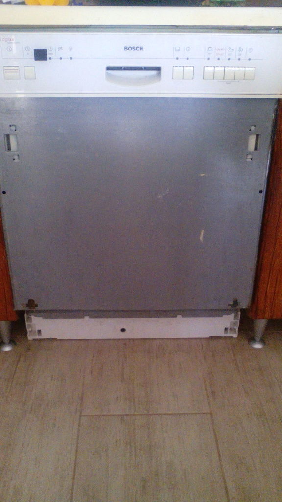

(#) PESZI85 hozzászólása Nov 1, 2015 /
Elnézést előre is ha nem ide tartozik a téma, de segítséget szeretnék kérni.
Van egy beépíthető bosch mosogatógépem. Szeretném rászerelni az előlapra a konyhához illő burkolatot, de nem tudom hogy kell. valaki el tudná nekem magyarázni vagy esetleg képet küldeni hogy kell? előre is köszönöm a segítséget.
(#) botesz válasza PESZI85 hozzászólására (») Nov 1, 2015 /
Szia!Ha újként vetted a gépet akkor van hozzá egy leírás amiben benne van hogyan kell rászerelni.Ha nem új a gép akkor még egyszerűbb.Leveszed a gép elejét és 4 db facsavarral hozzáfogatod a bútorlapot a az előlap 4 sarkán.
(#) PESZI85 válasza botesz hozzászólására (») Nov 1, 2015 /
Köszi a gyors választ. Sajnos használtan vettem a gépet és nincs hozzá leírásom.
Arra gondolsz hogy az ajtó belsejéből csavarjam ki a csavarokat és leveszem a gép elejét aztán hozzácsavarom a bútorlapot és visszacsavarom a kivett csavarokat. Itt egy kép a gép elejéről. Ezen csak kettő lukat látok ahová én facsavart tudnék elképzelni, az nem gond?
Elnézést a tudatlanságomért.
Még arra tudok gondolni hogy a gép elején van kettő csavarméretű lyuk, azzal szemben az ajtón belül van egy egy csavar. Azt kivenni és olyan hosszú facsavarral helyettesíteni ami eléri a bútorlapot és odarögzíti az elejéhez. Mi a véleményed?
Szia!Igen ki lehet venni és egy hosszabb csavarral helyettesíteni.De az biztosabb ha belül lecsavarozod a fém színű előlapot majd azt egy átmenő csavarral hozzáfogatod a bútorlaphoz.Csak arra figyelj hogy az elektronikát ne csavarozd le.

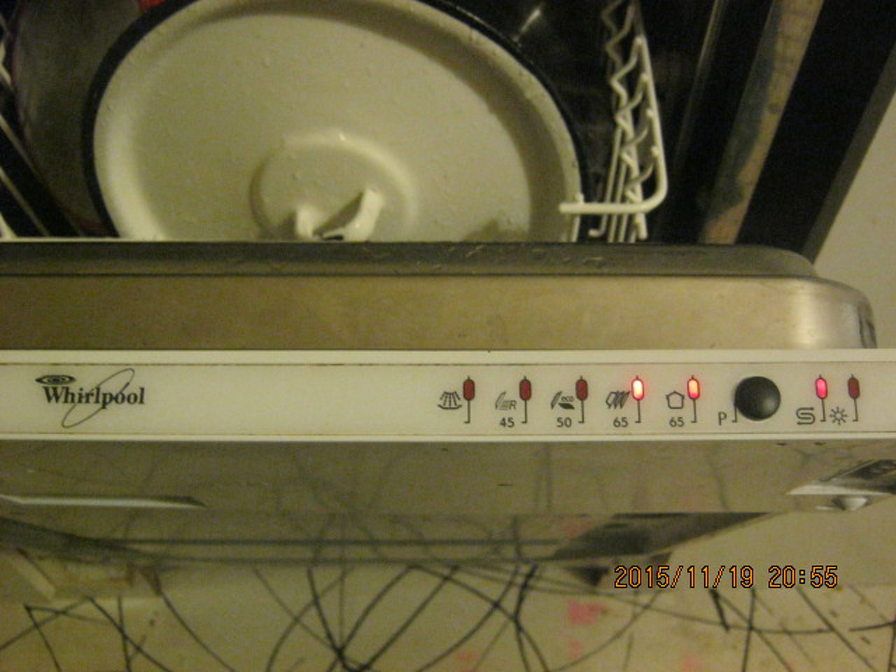

(#) pözsó hozzászólása Nov 9, 2015 /
Szép estét!
Van egy Whirlpool ADG 151 mosogatógépem. Amikor a programválasztó gombot hosszabb ideig nyomva tartom ( véletlenül sikerült), akkor a két utolsó 65°C-os program ledje világít.
Mit jelent ez?
Köszi: Pali

Hibajelenség Whirlpool ADG151: beszivattyúzza a vizet, elindul a mosogatás ~90mp, majd leál és pár óra múlva folytatja. Ilyenkor a programváltót hosszan benyomva mindkét 65°C-os mosás világít. Amikor rendesen csinálja, akkor ez a kettő villog. Mi a gond?
(#) botesz válasza pözsó hozzászólására (») Nov 19, 2015 /
Vizet fűti?
(#) pözsó válasza botesz hozzászólására (») Nov 19, 2015 /
Addig nem jut el, még akkor sem, amikor normálisan megy.
Lehet hogy nem érzékeli a befolyó vizet vagy a nyomáskapcsolója ( ha van) nem kapcsol.
