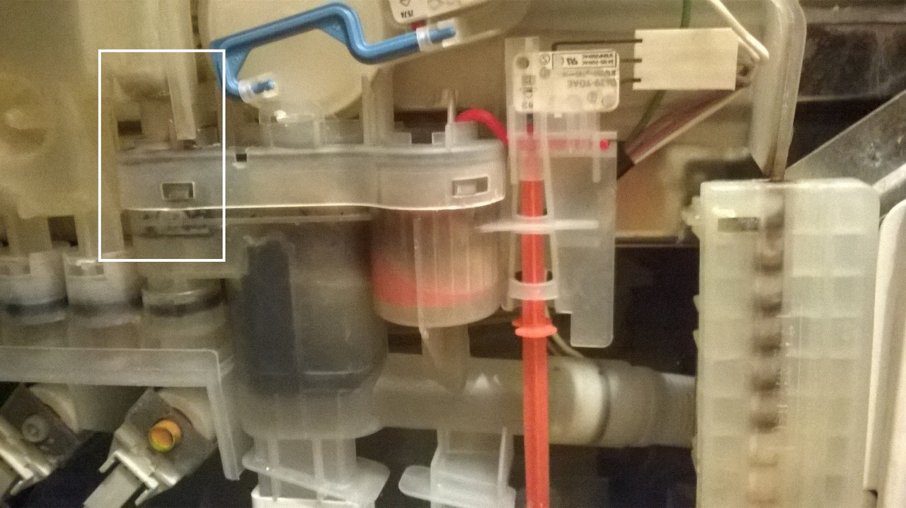

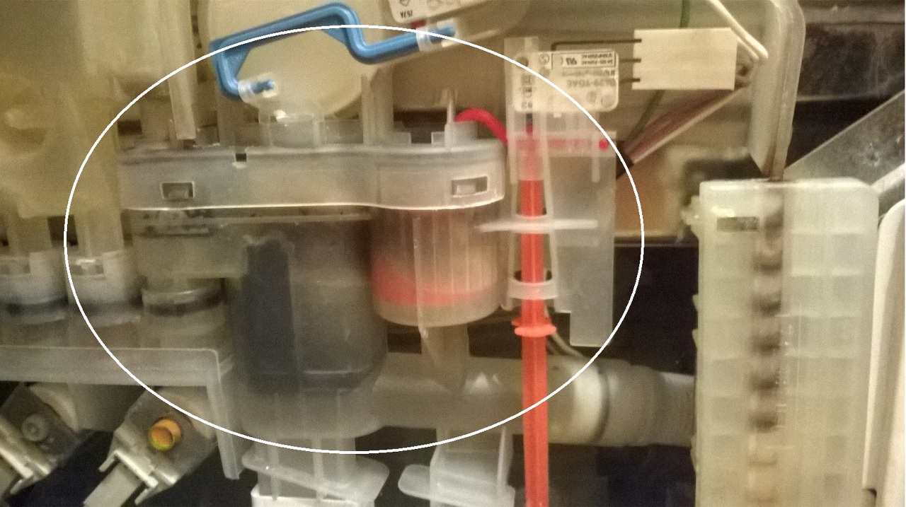

(#) gizi525ix hozzászólása Nov 21, 2015 /
A beteg egy Bosch SGS4902/07 .
Utóbbi időben sokszor nem enged be kellő mennyiségű vizet.
Az Aquastop jó. Amit észrevettem, hogy a mellékelt képen a
bekarikázott részen feltöltés közben nagyon sok levegő buborék
megy át és a piros úszót fel-fel tologatja. Gondolom amikor már
közeledne a megfelelő vízszinthez egy nagyobb buborék leállítja
idő előtt a feltöltést (de ez csak elmélkedés). Ha kevesebb vizet tölt be,
akkor annyi nyomás sincs, hogy a lapátokat megforgassa. Ilyenkor ha
töltök bele 1-2 liter vizet, akkor tökéletesen dolgozik tovább.
Minden segítséget előre is köszönök!
Üdv.: Árpi
(#) stevepapa válasza gizi525ix hozzászólására (») Nov 21, 2015 / 1
Típusbetegsége, az oldalán amit lefotóztál dugulás van. A csőjáratokban a víz több irányba is megy, ha tud. Ezt kell kitakarítani, szét kell szedni általában, zsíroldó, és egyéb csodaszerek bevetése javallott. Pl, én colával szoktam feltölteni, leszerelt állapotban, csodákra képes
(#) gizi525ix válasza stevepapa hozzászólására (») Nov 21, 2015 /
Köszi Papa
Kicsit félve, de nekiugrok és szétszedem akkor.
Szétszedve ha feltöltötted, nyugodtan hagyd órákig ázni. Olyan kicsi "átmenetek vannak", hogy idő kell neki. Kiszerelve sósavat is adhatsz neki, a műanyagnak nem árt, más meg nincs benne.

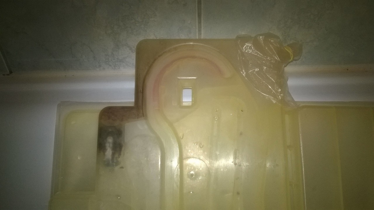

Még egyszer köszönöm, hogy segítettél
Meg is lett a dugulás. Beteszem a képeket, hátha segíthetek
vele másoknak. Az első képen bejelölt csatlakozásnál volt egy
olyan dugulás,hogy a sósav is vagy 5 percig marta mire át tudott
rajta folyni. Valószínűleg a második képen levő helyről jutott oda
a cucc.... Ezzel meg is gyűlt a bajom, sehogyan sem tudom
kitakarítani. Kevertem is gyorsan egy " Mixtura Pectoralis"-t
mindenféle zsíroldásra képes szerből és beöntöttem estére.
Pezseg is rendesen

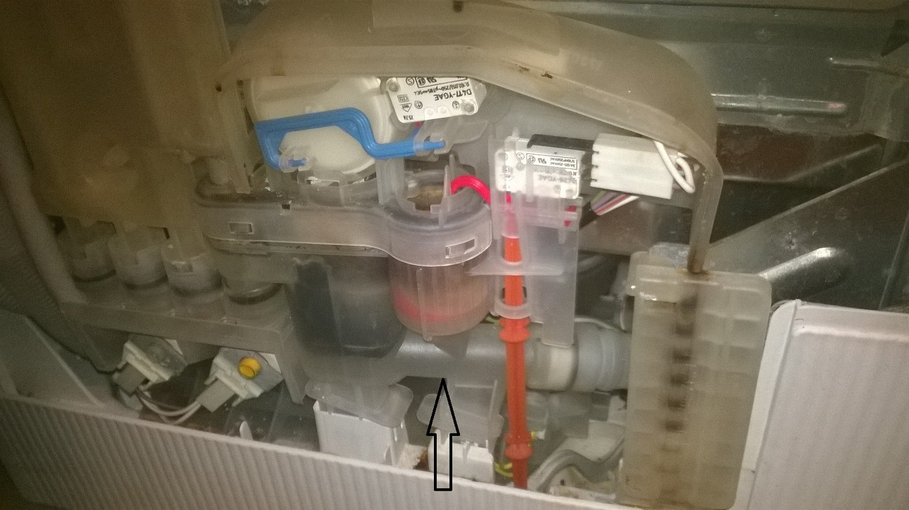

(#) botesz válasza gizi525ix hozzászólására (») Nov 21, 2015 /
Igen ez típushibája a gépnek.Van még ott egy összekötő cső is ami a gép elejére megy azt is vedd ki mert az mindig kivétel nélkül eldugul.
Örülök, hogy sikerült Ügyes vagy !
(#) gizi525ix válasza botesz hozzászólására (») Nov 21, 2015 /
Neked is köszi! Arra gondolsz,ami a kép jobb alján
megy be a gép eleje felé?
(#) botesz válasza gizi525ix hozzászólására (») Nov 22, 2015 /
Pontosan.
