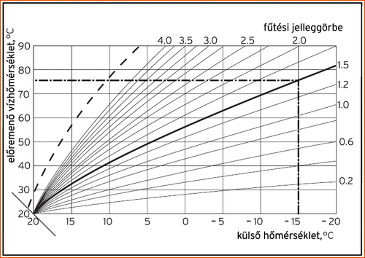

"Fűtési jelleggörbe" képek.
Jelleggörbe meredekségi arányszám. Vezérlőkbe ez alapján állítasz meredekséget. Ez eltérő lehet vezérlőnként, de általában ezt a meredekségi táblázatot használják.
