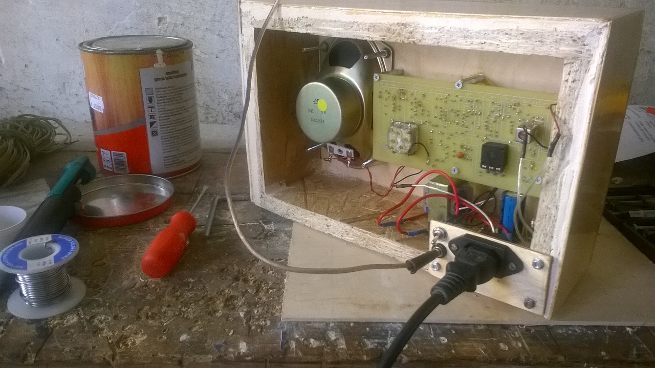

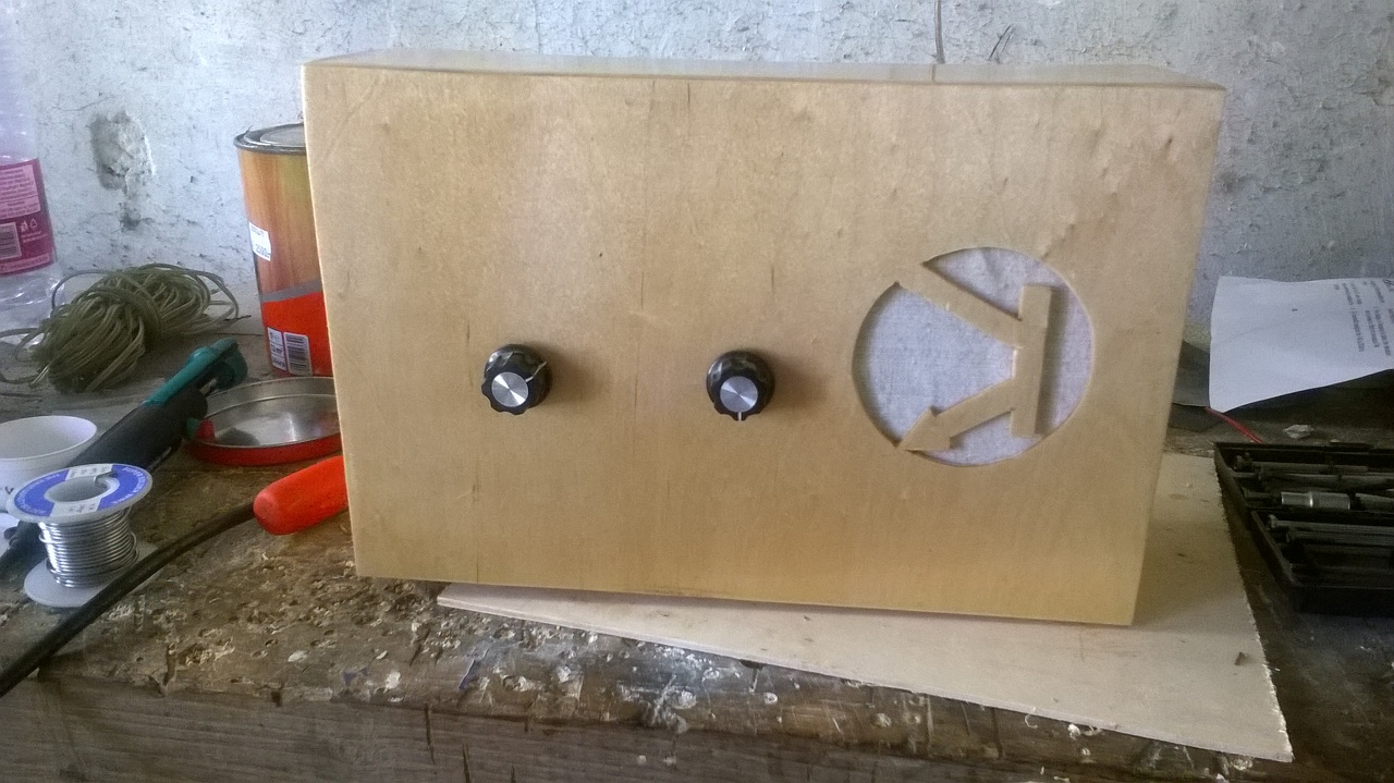

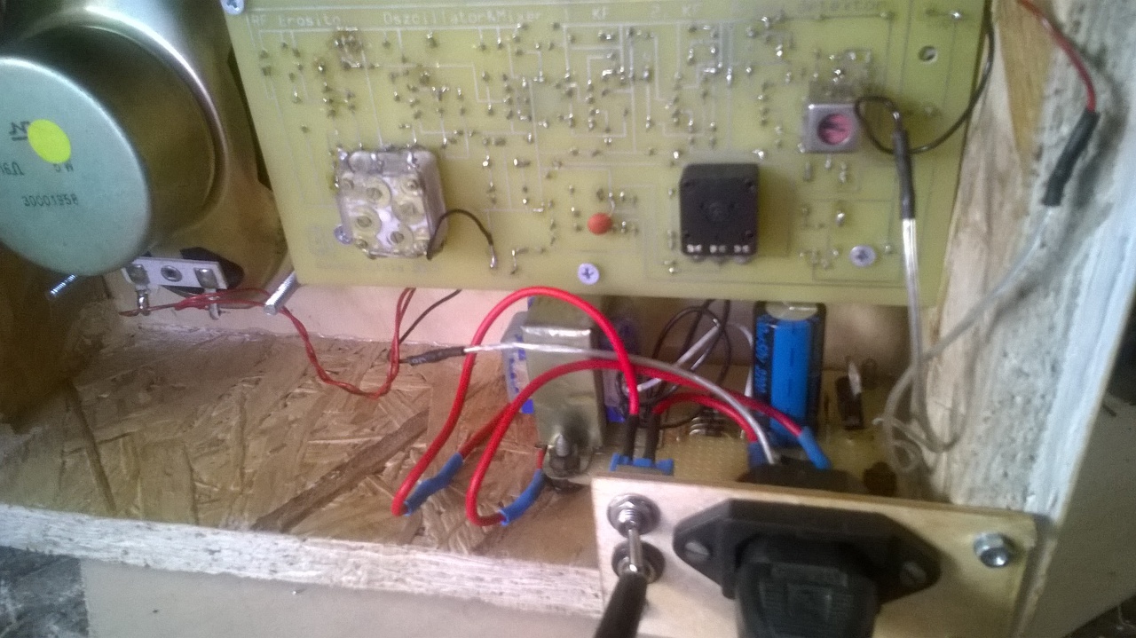

(#) Atosbacsi hozzászólása Nov 18, 2015 / 1
A 6 tranzisztoros FM vevőm befejezett állapotát szeretném megmutatni. A lógó vezetékekkel majd még kezdek valamit, de úgy érzem kész van. A dobozzal nem volt sok kedvem foglalkozni, azért talán ez is megteszi.
(#) ronin75 válasza Atosbacsi hozzászólására (») Nov 18, 2015 /
Melyik kapcsolási rajz alapján készült? Köszönöm.
A hozzászólás módosítva: Nov 18, 2015
(#) Atosbacsi válasza ronin75 hozzászólására (») Nov 18, 2015 /
(#) Kera_Will válasza Atosbacsi hozzászólására (») Nov 18, 2015 /
Elnézést ha kifogásolok valamit!
Miért a tápbemenet mellé raktad direkt az antenna csatit a hátsó oldalon ?
Ez nem igazán biztonságos megoldásnak látszik.
Persze sejtem ... ekkora darab tartót találtál ott sarokban minden elfér, avagy pont megvolt ez a komplett hálózati csatlakozó ezen a konzolon és még 2 lyukkal ellátva lett rajta kapcsoló is + antenna csatlakozó is.
(#) fecameca válasza Atosbacsi hozzászólására (») Nov 18, 2015 /
Az a doboz van olyan jó, mint amilyet egy Conrad-os kit-hez adnak. A hangja, és az érzékenysége milyen? Már a viszonylag sok KF fokozat miatt. Nekem még egyetlen 10,7 MHz KF-es gyári rádiómat sem sikerült olyanra feltuningolni, mint amit a CD 9088 IC-k tudnak. Nem is értem, miért ragaszkodnak a 10,7 MHz -es KF hez annyira, amikor az ilyen 100 kHz alatti KF-es készülékek még tekercset sem tartalmaznak, mégis 100x érzékenyebbek. Csupán a sztereo vétel hiánya szól ellenük. Egyedül a NOKIA 108 telefon tartalmaz ezeknél is érzékenyebb készüléket, de annak a lapos kivitele kizárja, hogy sok tekercs lenne benne, viszont sztereo a hangja. Nem a mobil szolgáltatótól veszi pedig a rádió adást, mert írja is hogy a fülhallgatózsinór az antennája.
(#) Atosbacsi válasza Kera_Will hozzászólására (») Nov 18, 2015 /
Ugyan, örülök az észrevételnek, sejtettem, hogy valakinek feltűnik. A tartót én vágtam ki, én fúrtam ki. A tápbemenet hátulja, valamint a banán-aljzat is teljesen be van burkolva zsugorcsővel.
Fecameca!
Érzékenysége kitűnő. Szelektivítás is nagyon jó. Tükörszelektivítás viszont gyakorlatilag nincs. Van a műhelyben egy IC-s zsebrádió, sehol nincs érzékenységben ehhez. Veszi az összes adót, amit az itthon található gyári rádiók, vagy még többet. Hangja nem volna rossz, de kicsit gerjedékeny. Régebben tárgyaltuk, hogy ennél bőven lehetne jobb nyákot rajzolni neki. A legnagyobb térerejű állomás (Kossuth) úgy jön, hogy folyamat búgás van alatta...
Van hova fejlődni, műhelyrádiónak megteszi. Lehet, hogy majd valamikor megcsinálom a harmadik verziót is.
