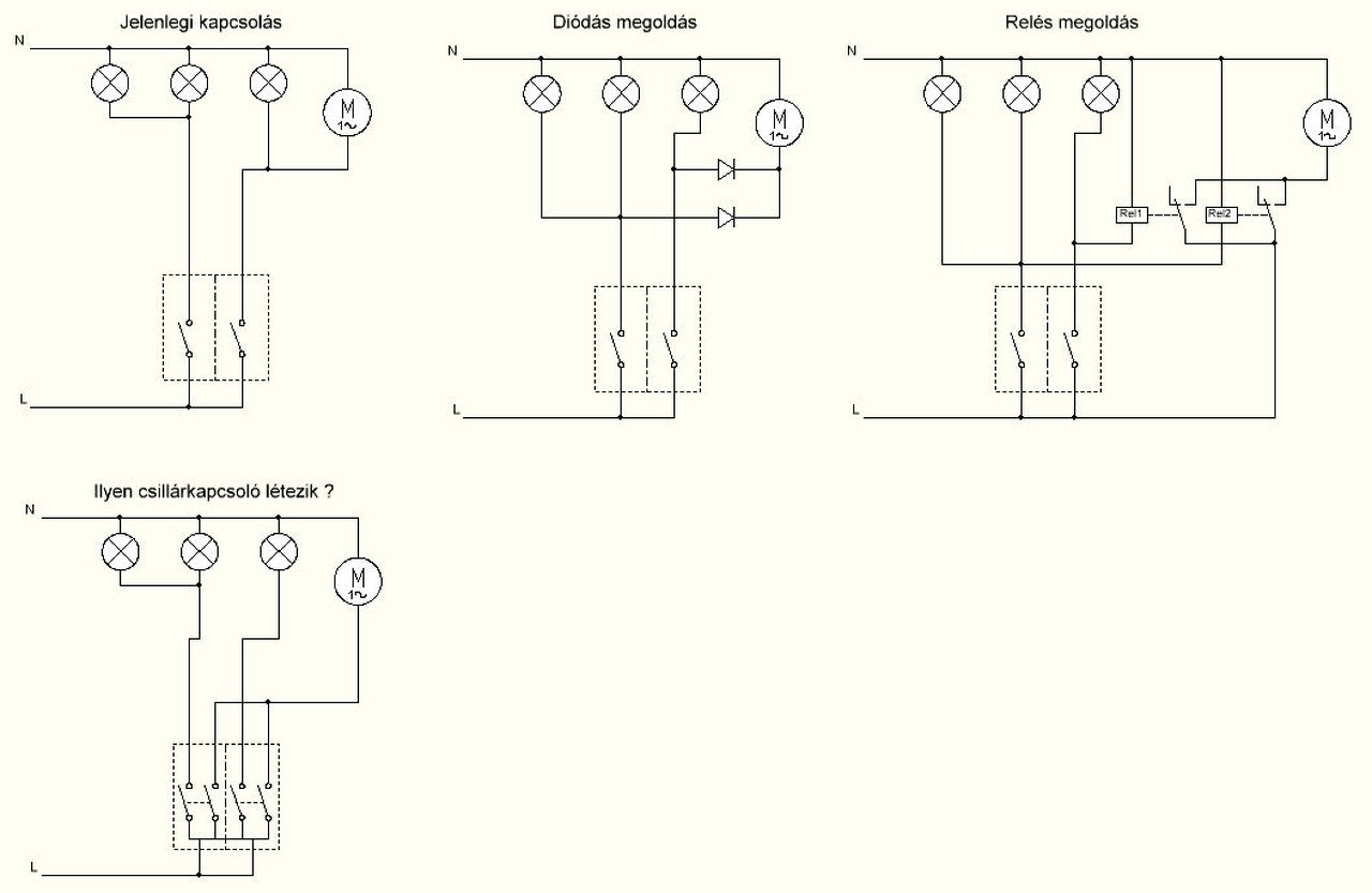

Létezik olyan csillárkapcsoló ami 2x2 áramkörös? Tehát a két kapcsolólap 2-2 független áramkört tud kapcsolni.
(#) mlaci79 válasza mlaci79 hozzászólására (») Nov 15, 2015 /
A lényeg, hogy a fűrdőben a csillárkapcsoló 3 világítást kapcsol.
1. Tükör
2. Mennyezeti lámpa+elszívó
Én azt szeretném, hogy bármelyiket kapcsolom fel az elszívó mindenképpen üzemeljen.
A mellékelt megoldások jutottak eszembe.
A diódásra nem tudom milyen diódában bízhatok... A relésre nincs hely... Nem tudom létezik-e ilyen csillárkapcspló..
(#) potyo válasza mlaci79 hozzászólására (») Nov 15, 2015 /
A diódás eleve nem működhet, mivel váltakozóáramról van szó. Reléből szerintem lehet találni ilyen kisméretűt, ami elhelyezhető mondjuk az elosztódobozban. Három áramkörös moduláris kapcsoló esetleg? Vagy már meglévő helyre kellene beépíteni?
A hozzászólás módosítva: Nov 15, 2015
(#) Bakman válasza mlaci79 hozzászólására (») Nov 15, 2015 /
Ez ugyan nem megoldás, csak tapasztalat: Több helyen (masszív szállodalátogató vagyok) találkoztam már olyannal, hogy az elszívó a lámpával együtt kapcsolt be. Szerintem baromi idegesítő. Ha csak benézek pl. kezet mosni, minek menjen?
A rajzok jók, de a diódás változat nem fog működni, a motornak váltóáram kell. A többi nyugodtan megépíthető, bár én a fentiak miatt inkább két csillárkapcsolót raknék...
(#) kameleon2 válasza mlaci79 hozzászólására (») Nov 15, 2015 /
Dupla váltókapcsoló igen, de dupla kétsarkú - nem hinném. Ilyenkor 2db kétsarkú kapcsolót kell beépíteni. Mi a feladat, amihez kellene?
