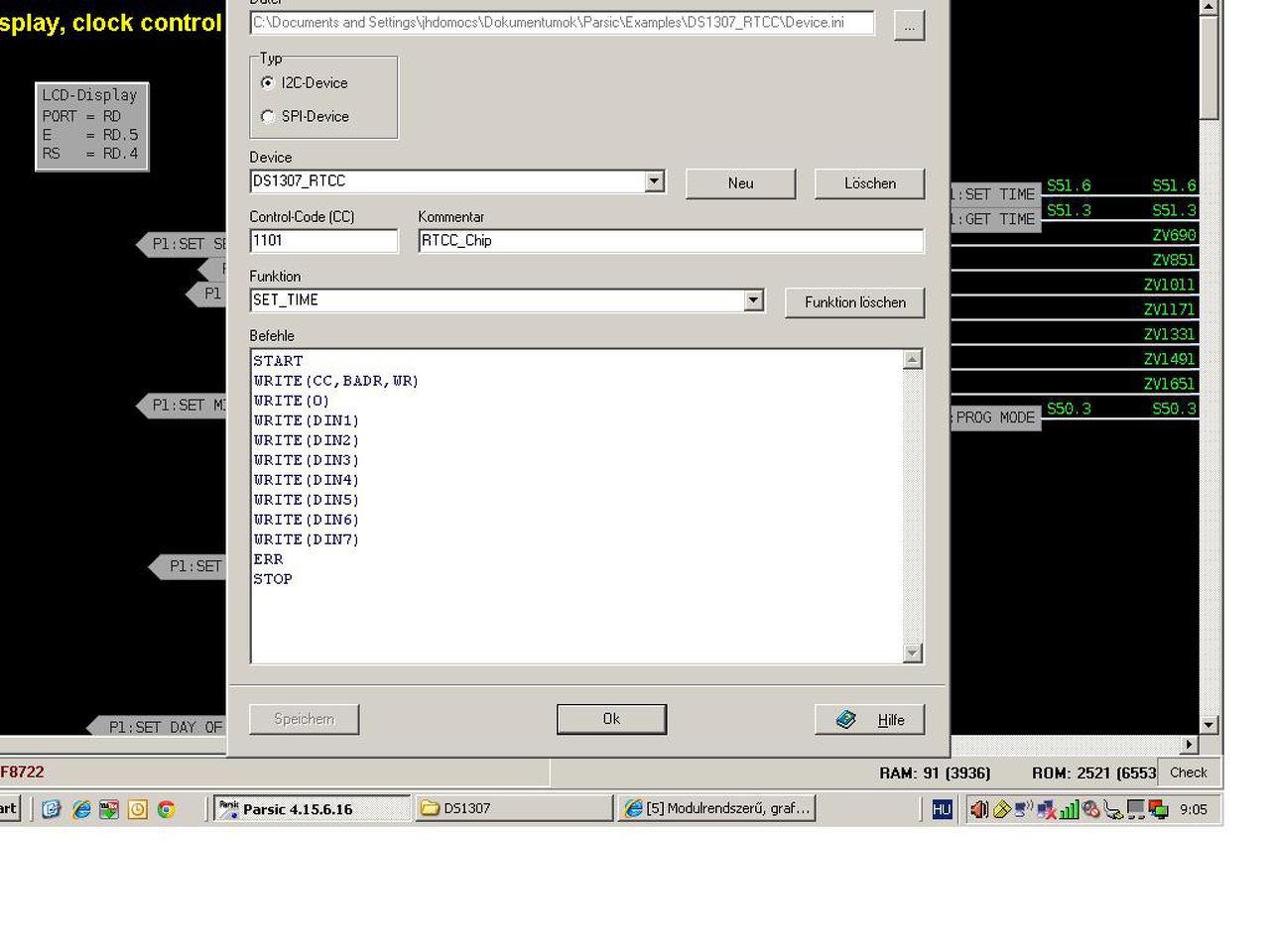

(#) snapscan hozzászólása Aug 30, 2015 /
Az MSSP modult tartalmazó 18f uC-k esetében hogyan lehet bekapcsolni a programban az I2C modult? Lerakom az SPI base modult, az él az adatlap szerint. De ha I2C base modult rakok le, az nem. Akkor sem, ha őt teszem le elsőnek, és nincs SPI modul. Se lábat ne lehet kiválasztani, se a software/hardware kiválasztás nem aktív. Próbáltam a 18f25k80-at, a 18f8722 és 23 uC-ket, de nem jövök rá miként lehet aktiválni. Vajon MSSP esetén nem támogatott az I2C, vagy csak én nem találom a módját? Megvettem a 18f25k80 chipeket, és most figyelek, hogy nem tudok I2C-t használni..
(#) dcsabi válasza snapscan hozzászólására (») Aug 30, 2015 /
8722-t használok. Az Spi az megy 2 példányban is egyszerre (MAX6675-t olvasok 2db-t) mindkettő 3-3 lábat használ el. Az I2C-re van egy példa a DS1307 RTCC-vel, ha jól emlékszem ez SW megoldás (?) Pár hónapja próbálgattam akkor olvasta az időt. Előzőleg meg kell konfigurálni a Help szerint az I2C folyamatot írásra és olvasásra is és le kell menteni. Ha lerakod a modult ezt kell megjelölni, olvasásra és írásra is. Hamarosan előveszem újra mert elkészült az RTC-s nyák.

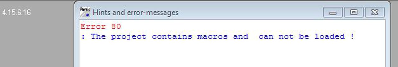

(#) snapscan válasza dcsabi hozzászólására (») Aug 31, 2015 /
A gyári példa DS1307? Mert azt nekem most nem tölti be, mondván, hogy makrót tatralmaz..??
Korábban már egészen biztosan használtam. Most a legújabb progit ismét felraktam, mert a korábbi átváltott németre és sehogyan sem tudtam angolra bírni. Most meg nincs benne a makró funkció!!?? Registry-ből kiölök minden korábbi, programra vonatkozó utalást, akkor sem. Mikor elküldök a fejlesztőknek egy ilyen hibát képernyő mentésekkel, mindig kapok egy korábbi verziót, hogy próbáljam ki. Ugyanez, ha más hibát vélek felfedezni, ami nem program, hanem uC. Már bánom, hogy megvettem a programot, mint a kutya, amelyik kilencet kölykezett. Nem is maga a program miatt, az nagyon jó koncepció, hanem a nem létező support miatt, ami miatt állandóan böngészni kell az adatlapokat..
Most telepítettem újra a 4.15.6.16.-ot, ez a honlap szerint a legfrissebb. Makró nincs, hibajelzés van. Én is ezt az e-mail címet használom, ha valami problémát vagy fejlesztési javaslatot jelzek, de sosincs érdembeli reakció.
A hozzászólás módosítva: Aug 31, 2015
Nahh, megvan, a program kissé szétesett, az első, CD-s setup + 4.15.6.16 után működik a makró. De az eredeti problémám maradt, a képen látható, hogy csak software I2C van (az is csak úgy, ha kézzel írom be a kivezetést, a HW-es kivezetéseket fel sem ajánlja), holott a 8722 (is) tudja a HW I2C-t is, csak az MSSP modult kellene konfigurálni, mert vagy SPI vagy I2C lesz hardveresen. De a program nem is ajánlja fel. Szép szürke. És az MSSP-s PIC-ek esetében mind így van. Nekem viszont HW I2C kellene. Erre ötlet?

(#) dcsabi válasza snapscan hozzászólására (») Szept 8, 2015 /
Biztosan meg van az előnye, ha az SPI és a I2C is SW. Gondolj bele itt még nagyon sokan régebbi PIC-eket is használnak. Továbbá, egy példát mellékelek, ott egy programbn megy 2db SPI és egy I2C ott is jól jön ez a megoldás. Ha belegondolunk arra a rengeteg HW változatra, amit a MC csinál, képtelenség lenne minden chip-et minden feladatra alkalmassá tenni a Parsic alatt. Továbbá, a P4 a P3.60-utáni fejlesztés, ott még a régi chipek voltak előtérben, van belőlük itt is...Én nem látom a hátrányát még, majd talán ha SPI va gy I2C -vel akarok egy CNC gép encoderét kezelni, akkor jól jöhet az a néhány us.
(#) snapscan válasza dcsabi hozzászólására (») Szept 8, 2015 /
Semmi előnye nincs azon kívül, hogy a fejlesztőknek ez így nagyon kényelmes. Pl. még a hardveres 8 bites szorzást is képtelenek belerakni sokadik kérésem ellenére is a PIC18-as szériába, kézzel kell mindig belemaszatolni.
Nekem most nagyon jól jönne a HW I2C, 16db I2C eszközt kellene kezelni, miközben rengeteg más feladata is lenne a uC-nek, és nem túl nagy sem méretre, sem sebességre. SPI meg nem kell. Épp azért vettem a progit, hogy ne kelljen asm-ban túrkálni, de mindig kiderül, hogy valamiért kell..
