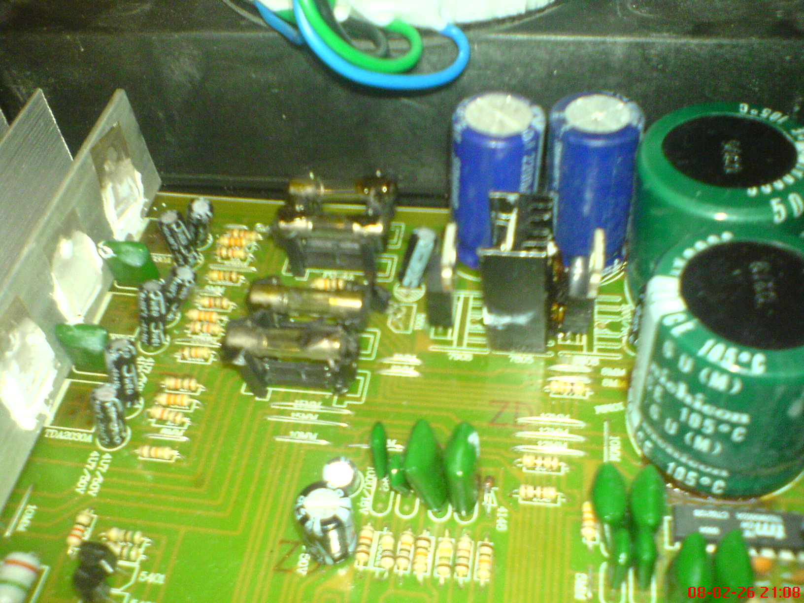

A kepen a hianyzo alkatresz 3db TDA2030A Es a tap reszen talalhato 7909,7805,7808 < am ezek az ic-k mindegyike jo,mert lemertem oket. Mostmar nagyon duhit a dolog...
nincs mas lehetoseg 32V van az ic 5 es 3 mas laba kozott.>
Álltalában nem stab.kockákról táplálják a végfokokat.(pláne3-at, -9V;+5V;+8V ról)
Úgyhogy azok lehetnek jók, de semmi közük a 2030 IC tápellátásához.(Szerintem)
nah rendezodott a dolog.Megallapitast nyert az ugy miszerint sima 32V ot kap es nem +- 32. koszonom mindeni segitseget....mostmar jobban odafigyelek ezekre a tap dolgokra
Idézet: Ebből következik, hogy +-16V a tápfeszültsége „32V van az ic 5 es 3 mas laba kozott. ” . Méőcsúcs a testre, és az 5-ös lábra, majd a 3-as lábra. IC cserék, osz döngethetsz is. .
