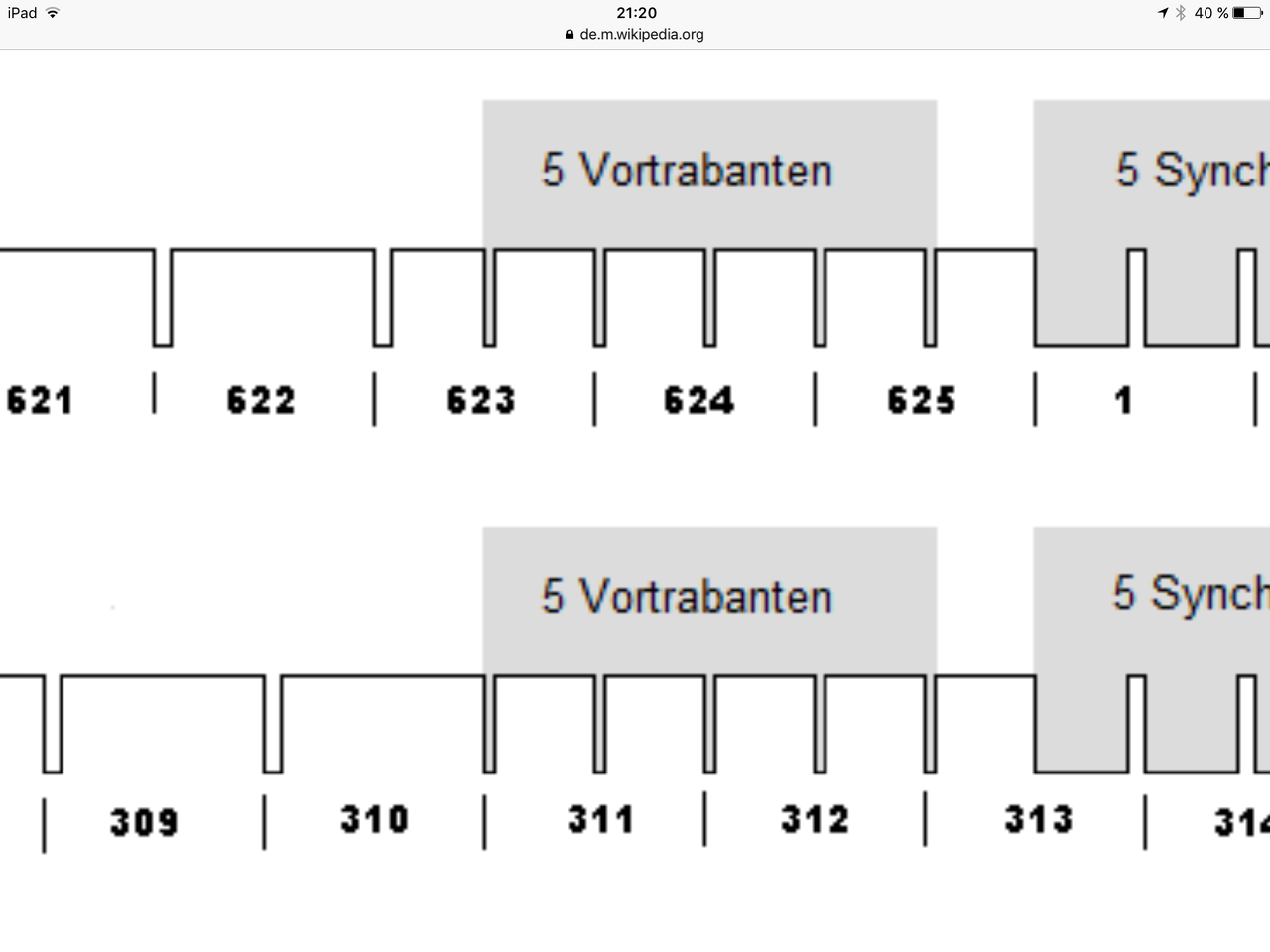

Ezen a képen meg láthatod, hogy a TV kép 2 félképböl áll és miután az összes képsor egy PAL SD képben 625, ha ezt elosztod kettövel ( 2 félkép) akkor kijön egy fél sor hasonlitsd össze a kép bal oldalán 622/623. sor verzus 310 sor a 313. Sor felében megjelenik a V szinkron azaz a képernyö a félsor után ugrik a másik félképre.

(#) pucuka válasza siletto hozzászólására (») Nov 17, 2015 /
Leginkább vídeo szinkronjel, nem feltétlenül, és nem is kizárólag TV -ben használ(ták)ják.
A (fél)képváltó szinkronjel ahogy Massawa írta, a páratlan félsorban van, ezzel biztosítva, hogy minden második sor tartozik ugyanahhoz a félképhez, egymást fésűszerűen átlapolva. Ennek zavarcsökkentési okai vannak. Mivel a sor, és a képszinkron jelek egymáshoz képest szigorúan kötött helyzetben vannak, általában elég a képszinkron jelekre szinkronizálni. Persze ilyenkor a képernyőn a sorok egymásra rajzolódnak, élőkép megfigyelésekor elég zavaros tud lenni, de a szinkronjelek, ill a vállán levő szín szinkron jelek jól megfigyelhetők, a képtartalom ugyan nem. De szabványos mérőjeleknél megfigyelhető a képtartalom is, mert minden sorban ugyaz van, így a szabványos (fehér, fekete, szinkron) szintek arányai is. (Massawa linkjén láthatóan)
Ha a sorokban levő információkra is kíváncsi vagy, akkor két időalapos szkópra lesz szükséged, ahol a vizsgálandó sorokat a második sugár késleletett idejű indításával tudod kiválasztani.
