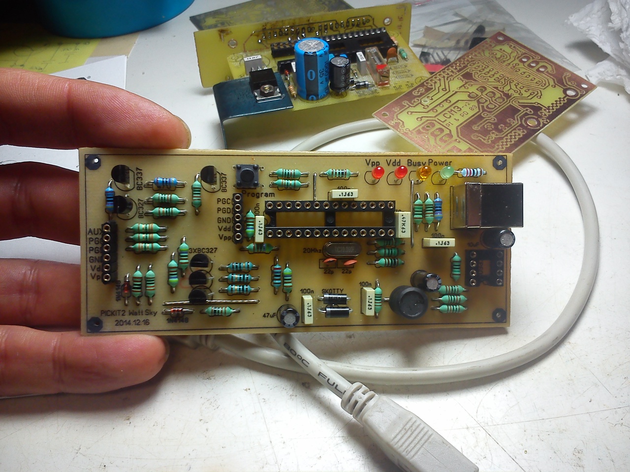

(#) furko válasza James Watt hozzászólására (») Nov 12, 2015 / 1
Vasalással készült a mellékelt nyák. Kezdésnek szerintem megteszi. Lézernyomtató, műnyomópapír, vasaló, sósav+hidrogénperoxid. Nagy előnye a vasalásnak hogy a feliratokat is meg tudod csinálni a másik oldalra.
(#) James Watt válasza furko hozzászólására (») Nov 12, 2015 /
Tényleg jónak tűnik, de tintapatronos nyomtató nem jó?
(#) eyess válasza James Watt hozzászólására (») Nov 12, 2015 /
Hát az nem ehhez lézer kell.
Nem! Lézernyomtató vagy fénymásoló. Ezekben olyan por van ami hőre olvad. Ha olyan papírra nyomtatod ami nem szívja be, de megtapad rajta, átvasalható a nyákra.

(#) Pethical hozzászólása Nov 18, 2015 /
Sikerült! Köszönöm a tanácsokat!
