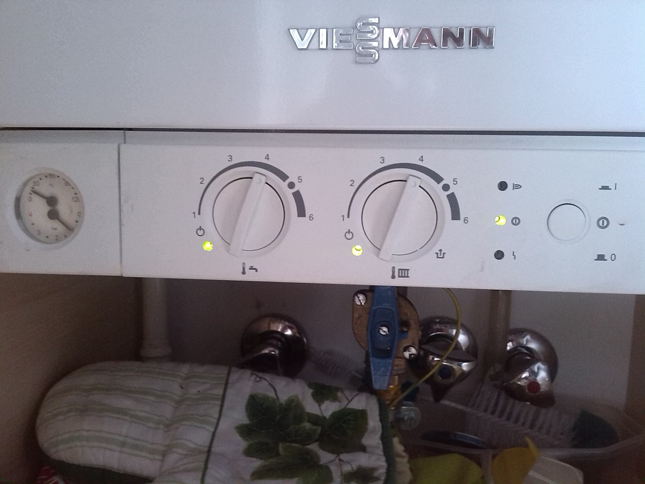

(#) farkymester hozzászólása Nov 19, 2015 /
Egy kis segítséget szeretnék kérni. Végig olvastam a fórumot, amennyire tudtam.
Nekem is egy Viessmann Vitoped 100-as kazánom van, és már hetek óta szenvedünk vele.
Hol ad meleg vizet, hol nem. 3 hónapja cserélték ki a váltószelepet, a szivattyút.
Mellékeltem egy képet is, arról az állapotról, amikor a fűtés megy és közben meleg vizet szeretnék engedni a konyhai csapból, de a kazán melegítője nem kapcsol be.
Mi lehet a probléma? Még a nyomás is megfelelő.
Nagyon köszönöm a válaszokat.
Farkas Laci

(#) ipasztoi válasza farkymester hozzászólására (») Nov 20, 2015 /
Amikor megnyitod a meleg vizet, az áramlásérzékelő érzékeli a nyitást, és jelzi az elektronika felé ? Ezt a típust nem ismerem, de nekem is volt ilyen problémám. Az áramlásérzékelő rövid zárat adott ohm mérővel mérve, de a csatlakozó kontakt hibás volt. Másik lehetőség, ha külső lemezes hőcserélővel csinálja a meleg vizet ( a váltószelep erre utal) akkor ha nincs a rendszerben iszapszűrő a fűtés visszatérő ágban közvetlenül a kazán előtt, akkor ez az aránylag kisméretű hőcserélő fekete trutyis lesz, megbolondul a meleg víz előállítás, ki kell savazni. Ezt általában egyszerű kiszerelni és a kazánon kívül kisavazni. Hangsúlyozom ezt a típust nem ismerem, de egy másiknál ezután már megszűnt a meleg víz probléma.
