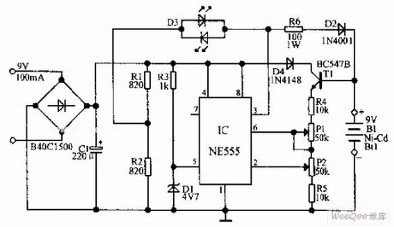

(#) Bakman válasza kissattila88 hozzászólására (») Nov 22, 2015 /
A nagy, három lábú alkatrész micsoda? Leírtad, fesz. szabályzó. Tölteni akkumulátort nem feszültségszabályzóval, hanem áramgenerátorral kell.
Elméletileg igen. De ha az 150 mAh, akkor csak 15 mA-rel.
(#) kissattila88 válasza Bakman hozzászólására (») Nov 22, 2015 /
bt151 800r tirisztor
Van egy 150 Ah akksim is amihez kellene töltő csinálnom.
A hozzászólás módosítva: Nov 22, 2015
Jól gondoltam. A tirisztorral lehet egyenáramot kapcsolni, de szabályozni nem. Bekapcsolod a tirisztort és kb. addig úgy is marad, amíg áramot kap. Ennek semmi értelme akkutöltőben.
(#) kadarist válasza kissattila88 hozzászólására (») Nov 22, 2015 /
Egy 9V-os, 150 amperórás akkumulátort? Az akkora, mint egy hokedli. Bővebben: Link.
(#) kissattila88 válasza kadarist hozzászólására (») Nov 22, 2015 /
Nem csak csinálok itthonra egy riasztót a sziréna 9V csak az elemhez nincs töltő. 150 Ah az egy traktor akksi ami 12V.
(#) gyoran válasza Gafly hozzászólására (») Nov 22, 2015 /
Igazad van, az aktív félhullámban a kétszeres eff. feszültség miatt négyszeres a teljesítmény (P=U2/R), a passzív félhullámban nulla. Ez átlagosan kétszeres teljesítmény. Na jó, valamivel kevesebb, mert a 125 volt nem fele a 230-nak, és mert a növekvő teljesítménnyel kicsit nő az izzó ellenállása. Mindenesetre az izzók nem fogják szeretni.
Akkor szerintem sajnos marad az előtét izzó, vagy más lényegesen drágább és bonyolultabb megoldás.
Bocs, 3 napig nem voltam gépközelben,most olvastam csak a válaszodat
A kapacitás tizedével lehet, tehát igen.
Ha meg nézed a kapcsolást a két zener dióda végzi a feszültség szabályozást. Ez motorhoz van kitalálva ha fel van töltve az akkumulátor akkor a tirisztor nem kapcsol be.
Az rendben is van, hogy szabályzó, de ez csak lüktető egyenáramra jó, mint amilyen a generátorok esetén van.
Lehetséges, de ezzel nem lehet 9v -os akkut tölteni (ami nem elem), csak tönkretenni.
Értem akkor tudsz mutatni egy áram generátor kapcsolást amit töltés céljára lehet használni?
Bővebben: Link. Ez nem áramgenerátoros, de kellően korlátozva van a töltőáram. Beállítható a végfeszültség, ami fontos. Nem vizsgáltam át tüzetesen, első pillantásra jónak tűnik.
