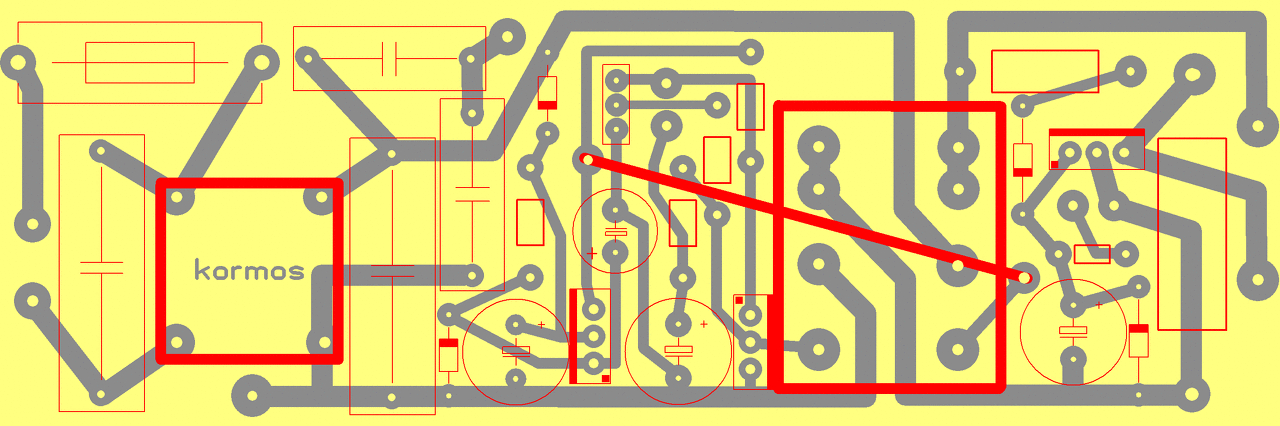

Terveztem egy panelt a rajzod alapján. Remélem jó.
Hello! Több hiba is van..
- A tranyó emittere nem az IC 1-es lábára, hanem a negatív tápra csatlakozik. - A "0R" ellenállásra semmi szükség, az csak átkötést helyettesíthetett az eredeti nyákon. - A mellette lévő 10kohm nem a plusz tápra, hanem a negatív tápra csatlakozik. - A Led-nek nincs előtét ellenállása.
A LED-nek azért nincs előtét ellenállása, mivel a nyomógombban már van LED ami 12V-os feszültséggel üzemel. Akkor ezeket javitom.
Elméletileg kijavitottam a hibákat. Viszont amit emlitettél, hogy a tarnyó emittere nem az IC 1-es lábára megy, átnéztem és oda megy.
