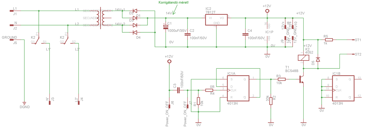

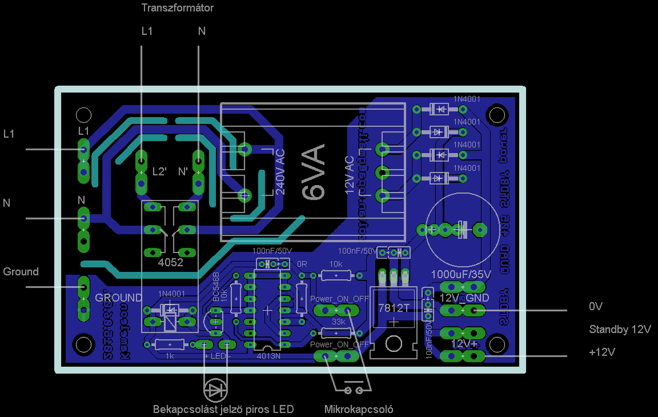

egy régi orosz trafóról bontottam közel 1 méter réz fóliát... Gondoltam valamire jó lesz... Hát erre jó. Te ajánlottál nekem egy kapcsolást amit Quad405-höz használsz. Van hozzá egy layout fájlod?
(#) kameleon2 válasza Helios hozzászólására (») Dec 8, 2015 /
Eagle-ben készült. Azt oda tudom adni. Tulajdonképpen a képét már közzétettem itt egyszer. Ebből kétfélét csináltam eddig. Mindkettő megy jó ideje. A V2-nél annyit elböktem, hogy a kondit két pozícióba is beforraszthatónak kellett volna rajzolnom az IC bemenetén (100nF), hogy biztosan kikapcsolt állapotba is tehető legyen bedugáskor az áramkör. De ez kézzel is orvosolható - beültetéskor.
A hozzászólás módosítva: Dec 8, 2015
(#) Helios válasza kameleon2 hozzászólására (») Dec 8, 2015 /
Értem. Miként módosul az áramkör akkor, ha a nullát nem szakitom, csak a fázist? (kettős szigetelésű berendezést készitek.) R4 - 0R átkötés lenne?
Szia! Nyilván át kell kötnöd az egyik relélábat. Én azért nem szeretem azt a megoldást, mert a villásdugót kétféleképpen lehet bedugni. Jobb a békesség. Vagy ha más relét használsz át is kellhet vágni a fóliát, mert az azonos tokba építhető reléknél a nagyobb áram elérése érdekében a tűlábakat párhuzamosítják. Persze ez terv, azaz módosítható, még a nyák elkészítése előtt. Az első példánynál nekem is csak egy morzés relém volt. Ott úgy oldottam meg, hogy fejjel lefelé egy kötegelővel felrögzítettem a panelre a relét és vezetékkel huzaloztam be. A 0R - igen átkötés, csak így jobban mutat Egyoldalas panelnél néha muszáj. Én cnc-re optimalizáltam a nyák - készítést is, amivel jellemzően egyoldalas paneleket csinálok csak. Ha már kétoldalas - inkább gyártatom.

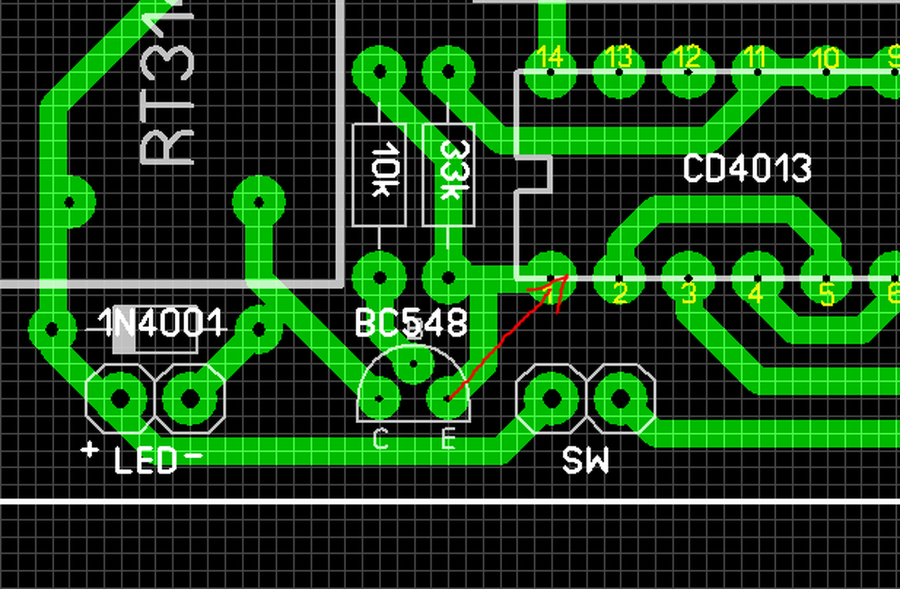

(#) Helios válasza kameleon2 hozzászólására (») Dec 14, 2015 /
Terveztem egy panelt a rajzod alapján. Remélem jó.
(#) proli007 válasza Helios hozzászólására (») Dec 14, 2015 /
Hello! Több hiba is van..
- A tranyó emittere nem az IC 1-es lábára, hanem a negatív tápra csatlakozik.
- A "0R" ellenállásra semmi szükség, az csak átkötést helyettesíthetett az eredeti nyákon.
- A mellette lévő 10kohm nem a plusz tápra, hanem a negatív tápra csatlakozik.
- A Led-nek nincs előtét ellenállása.
(#) Helios válasza proli007 hozzászólására (») Dec 14, 2015 /
A LED-nek azért nincs előtét ellenállása, mivel a nyomógombban már van LED ami 12V-os feszültséggel üzemel. Akkor ezeket javitom.
Elméletileg kijavitottam a hibákat. Viszont amit emlitettél, hogy a tarnyó emittere nem az IC 1-es lábára megy, átnéztem és oda megy.
