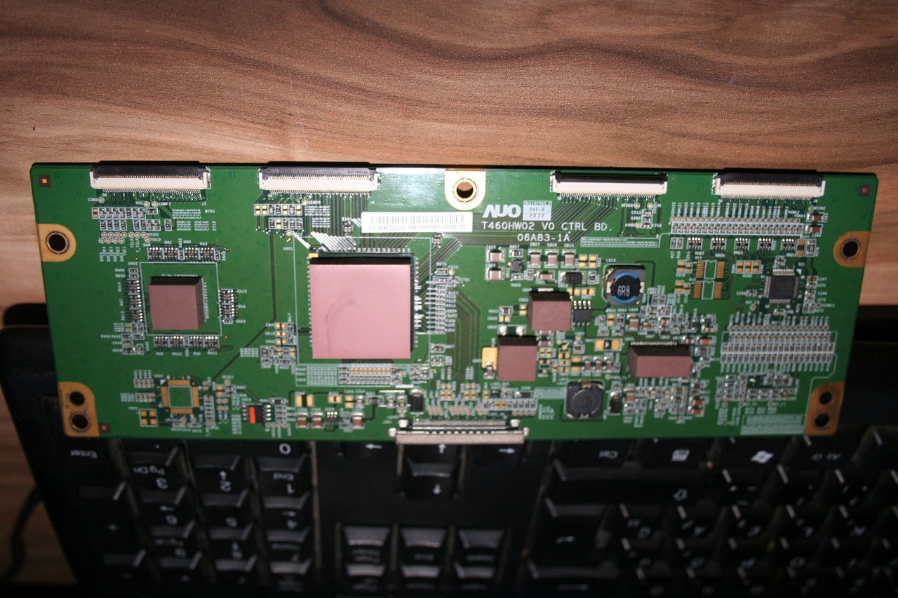

(#) banya012 hozzászólása Nov 22, 2015 /
Boldogsagosat mindenkinek.
Multkor mar szoba hoztam, egy samsung teve, T-con panelt.
Invertek a szinek.
Kerdesem, hogy valaki, elvalalna-e ennek az atforrasztasat. Most lenne esedekes, arra fele jarnom es akkor vinnem magammal.
ELore is halas koszonet..

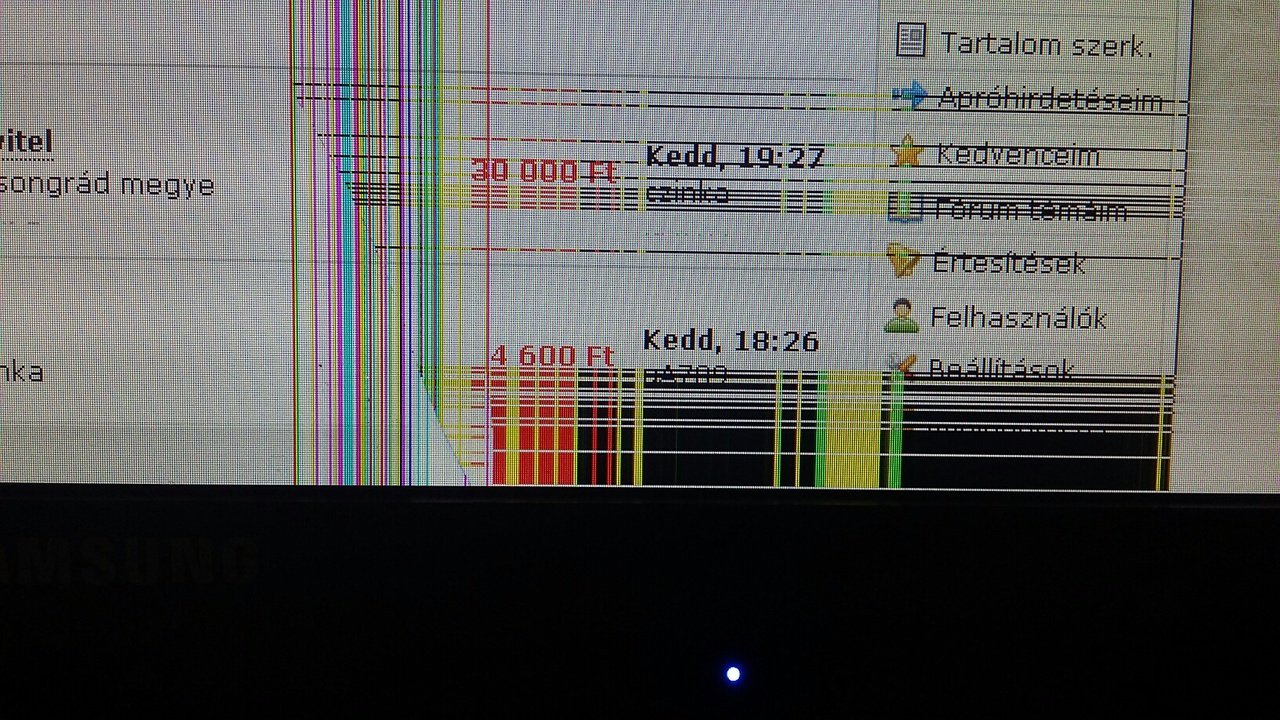

(#) enree hozzászólása Nov 25, 2015 /
A csatolt képen levő hibát törés okozza? Kikapcsolt állapotban semmi sérülés nem látható rajta...
Illetve lenne még egy olyan kérdésem, hogy mi okozhatja azt a hibát, hogy bekapcsoláskor kissé remeg a kép egy LG W2234S monitoron, aztán szépen lassan elmúlik és normálisan működik.
