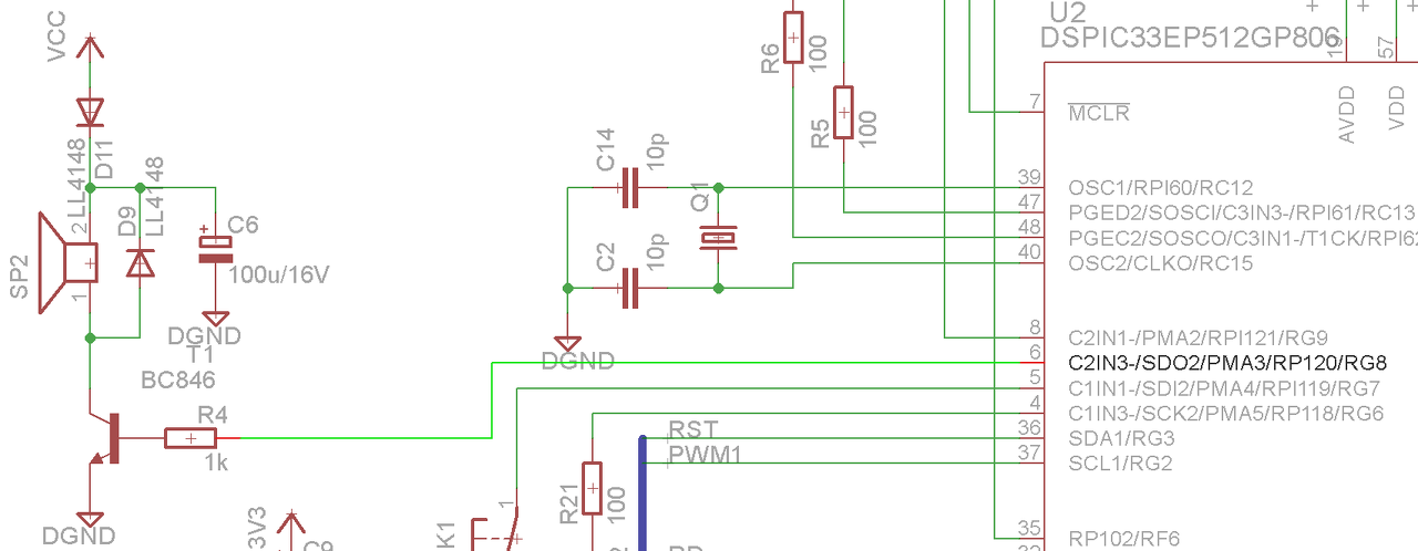

Nem a frekvenciát változtatnám és a kitöltés maradna állandó, hanem a frekvencia lenne fix és pont a kitöltést változtatom. Hangot (hangfájlokat a PIC memóriájából) játszok le a piezón.
Akkor lehet már belekavarodtam, de rajzoltam egy móricka ábrát. Akkor lesz az egyen komponens 0, ha a két impulzus szélessége egyforma. Innen már jól látszik, hogy a Continuous Pulse módban hogyan kell állítgatni a regisztereket. (Hogy egy ilyen jelnek milyen hatása van a hangra, azt nem tudom

Idézet: „Frekivel váltja a magasságot kitöltéssel meg a hangerőt.” Akkor még mindig félreérted, pedig az előbb is írtam: Idézet: „a frekvencia lenne fix és pont a kitöltést változtatom” Atomreaktor? Jelen állás szerint kell egy fet és egy dióda a piezo vezérléséhez, továbbá a PIC-en belül egy OC modul és a PIC 1db lába. Ezt nem tekintitek bonyolultnak, ez idáig teljesen rendben van. (Amúgy szerintem is.) Viszont hogyha nem egy hanem két lábát használnám a PIC-nek az már rögtön atomreaktor lesz?! Csak úgy, minden átmenet nélkül? ![]() Hogyha egy egyszerű mezei csippanáshoz egy precíziós 24 bites high-end audio DAC-ot és egy elektroncsöves erősítőt használnék akkor azt én is egy picit talán erősnek érezném... Na de egy láb helyett kettő, és egy OC modul helyett kettő (sőt, ha lenne komplementer kimenetes PWM akkor ugyan úgy csak egy kellene) azért nem egy égbekiáltóan bonyolult dolog szerintem. Főleg, hogy ha az ember ez után az áramkörre ránéz, akkor nem hogy bonyolultabbnak, pont hogy egyszerűbbnek fogja látni! Hiszen eddig volt a piezo alatt egy fet és egy dióda, most meg a piezo csak szimplán közvetlen rá van kötve a PIC két lábára. Hát nem egyszerűbb?! A piezo egy kapacitív alkatrész. Ha egy fet-tel kapcsolgatom akkor a feszültség rajta nagyon gyorsan megjelenik. Viszont amikor kikapcsolom a fetet, akkor a kapacitív piezónk ott marad a levegőben! Persze, ki fog sülni meg hangja is lesz, de én bátorkodtam azt gondolni hogy korrektebb, hogyha a piezó ugyan olyan paraméterekkel van rugdosva az egyik irányba mint a másikba. Idézet: Ezért van az, hogy pl. a kvarcórákban, csak egy alsó tranzisztor kapcsolgat, viszont a piezóval van egy tekercs párhuzamosan. Egy szép rezgőkört alkot a piezóval együtt. De az ellenütemű meghajtás is jó, szerintem. „A piezo egy kapacitív alkatrész. Ha egy fet-tel kapcsolgatom akkor a feszültség rajta nagyon gyorsan megjelenik. Viszont amikor kikapcsolom a fetet, akkor a kapacitív piezónk ott marad a levegőben! Persze, ki fog sülni meg hangja is lesz, de én bátorkodtam azt gondolni hogy korrektebb, hogyha a piezó ugyan olyan paraméterekkel van rugdosva az egyik irányba mint a másikba.” A hozzászólás módosítva: Nov 25, 2015

Én eddig úgy hoztam létre hangot PIC-kel, hogy az egyik OC modulját beállítottam ha jól emlékszem 200kHz körüli frekvenciára. A PIC programmemóriájába letároltam egy hangfájlt (const char tömbbe) melyet előtte számítógépen 8 bites mono, 16kHz mintavételezésűre konvertáltam. A PIC-ben beállítottam az egyik timert hogy pontosan 62,5us-onként okozzon megszakítást (a 62,5us a 16kHz periódusideje). A megszakításban pedig megfogom a tömb következő értékét és bedobom az OCxR regiszterbe, ezzel átállítva a kitöltési tényezőt. Ha a hangban épp "csend van" akkor 128 a kitöltési tényező, a hanghullám szerint pedig ez 0-ig és 255-ig tud változni. Az egész végeredménye tulajdonképpen egy 200kHz-es négyszögjel melynek a kitöltési tényezője a hang amplitúdója szerint van modulálva. Mivel a választott vivőfrekvencia (200kHz) bőven a hangfrekvenciás tartomány felett van, így nem hallatszik. (Az egyik áramkörömben volt még a PIC után egy 20W-os kis végerősítő is, és hogy ez ne izzadjon a 200kHz-el véletlen se, ezért betettem a PIC kimenetére még egy kis R-C tagot is. Így megszűnik a PWM és tulajdonképpen magát a hanghullámot kapod vissza.) Ez a valóságban szuperül működött sőt, meglepően szépen szólt! Egy 20 másodperces zeneszámot játszottam le vele próbaképp és kimondottan jó hangja volt. Ha valaki nem hiszi hogy így elő lehet állítani hangot, kérem jelezze és készítek róla neki egy szkópábrát meg egy videót. +Lehet hogy más a frekvenciát változtatja? Azt kicsit furcsának találom. És mi van ha egyszerre több frekvenciát akarsz kiadni? Mert egy zene, beszédhang vagy bármi ami nem szinusz az több frekvencia egyidejű jelenlétéből adódik. Ráadásul úgy hogyan állítasz hangerőt? Idézet: Hasonló módon, mint a frekvenciaváltó kimenetén megjelenő szinusz. Szinusz jellel modulált PWM, vagy a kapcsolóüzemű végfok. Persze ehhez az kell, hogy vivőfrekvencia és moduláló frekvencia is legyen, ne csak a hallható tartományon belüli PWM. „Hogy a PWM változásból hogyan lesz hangmagasság változás, azt én sem tudom, de majd kiderül.” A hozzászólás módosítva: Nov 25, 2015

Az áramkör rajza a mellékelt képen látható. Az autóriasztómban van egy kis végerősítő de simán piezóval is ezt használom, ez látható a második rajzon. És ebből így ez lesz: Bővebben: Youtube

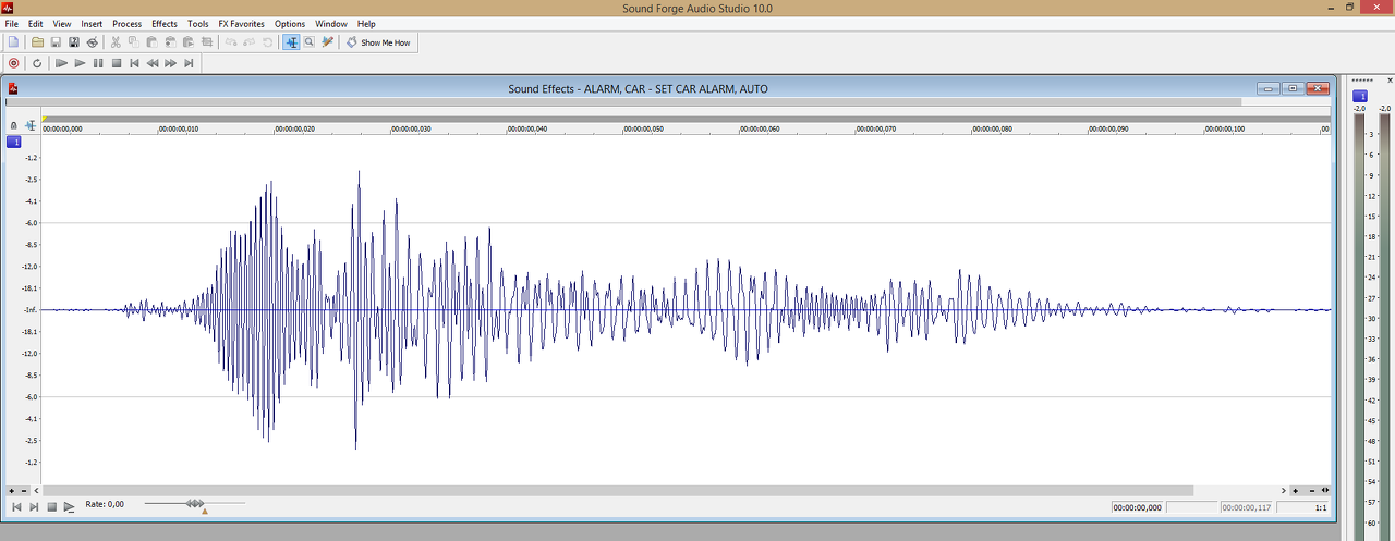

Ja és tessék, itt látható az "egypitty" hang. Miért lenne ennek egyen komponense?
Az "egyen" és a "hang" szerintem kizárják egymást, mert az egyen nem lehet hang. A hang az hullám, az egyen az meg pont hogy nem hullám. Hanem egyen. A hozzászólás módosítva: Nov 25, 2015

Normál, fetes kapcsolgatásnál ha a hangban épp csend van, akkor a piezón 2,5V van. (Most tekintsünk el a PWM-től vegyük úgy hogy ki van átlagolva.) A hang amplitúdójának változása hatására a 2,5V-os alaphelyzetből elmegy 0V-ig és 5V-ig a piezón a feszültség.
Ha azonban ellenütemben vezérlem a piezót, akkor alaphelyzetben 0V van a piezón, ami a hanghullám szerint 5V-ig és -5V-ig tud elmenni. Emiatt gondolom úgy, hogy ezáltal a hangerő is nagyobb lesz. Továbbá a néhány hozzászólással fentebb leírt dolog miatt is szerintem jobb a piezót ilyen módon meghajtani. (A piezo nem csak töltve hanem kisütve is van.) |
