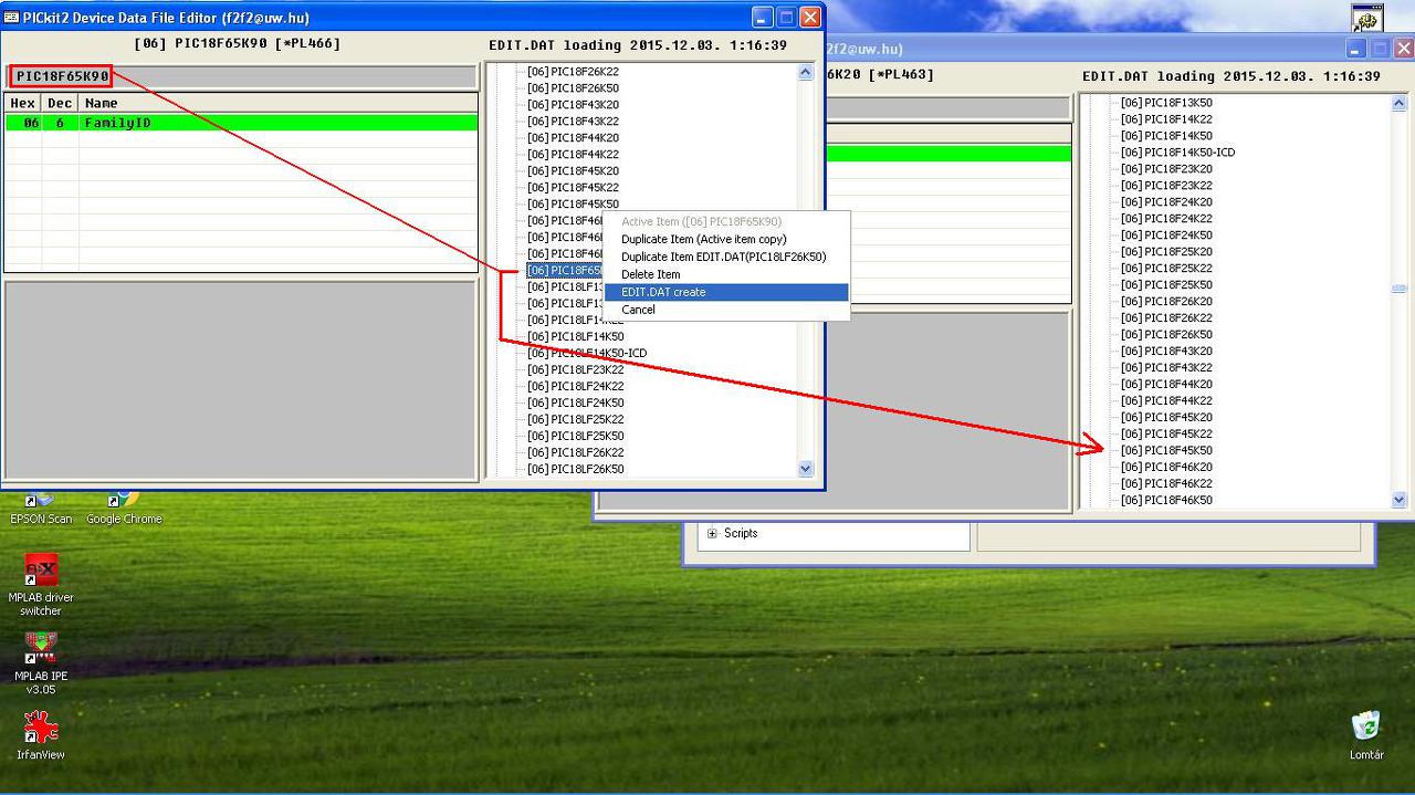

Letöltöttem a pk2devicefile.dat filet itt
és megállapítottam hogy a kikeresési osztályzása elszállt. gondolom más is észrevette engedelmetekkel újra építettem a családszerkezetet PIC18F65K90 is benne van pk2devicefile.zip remélem megfelelő egyébként érdekel hogy ha újat kell valamiből dupplikálni a hozzávaló korrekt adatokat honnan húzzátok le Kössz picit más 93Cxx microwire találkoztam olyan panellal, ahol a DI és DO pinjei össze voltak kötve viszont az itthon található összes eeprom olvasó/író nál azt vettem észre, hogy ha rajta hagyom a panelon a chipet, akkor az írásnál sikertelen állapotot hoz létre no erre én magam csináltam LPT portra minimális alkatrészből hardvert és írtam pár este egy 93Cxx progit persze egy jó editort terveztem hozzá bármerre száguldhatunk az aktív kijelöléssel akár a hexa akár az ascii sorokon itt kijelölhetem (bepirosítja) <space> vagy beírhatom az értékeket akár olvashatok gyorsan csak a kijelölteket vagy írhatom csak ezeket. Lehet komplett törlés FF re, de lehet bármilyen értékű az egész terület. Ha 16bites módba vagyok ott tetszőleges 16bites a kitöltés is. Az is lehet, hogy az olvasott terület legyen a kijelölt(piros). Checksumos munkánál pont jó lesz, mert a fálj korrekciójánál itt elég csak újra a type nál a sorra nyomni és teljesen azonos beállításnál már ott lesz az írni kívánt anyag. szóval kihoztam belőle, amit gondoltam szükséges kellék stab +5V táp LPT port Ezzel ilyen esetben nem kell kiforrasztani az eepromot írás miatt, mert nem zavarja a DI és DO lábak összekötése. De a közelmúltban írtam MC908AZ60A ra eeprom és flash RW t ehhez a flash írását nagyon nem akarta megcsinálni senki a programmerjébe kifizethető árért tulajdonképp hosszas keresés után 300e Ft ig nem is találtam se Kínából se máshonnan. MC908AZ60 ra van olcsó, de az tök más reg címes csak eeprom olvasásig van hasonlóság ------------------------------------------------------------------------------------ Visszatérve kukkoljátok meg a mellékelt pickit2 eszköz fájlt A hozzászólás módosítva: Nov 22, 2015

A Pk2DeviceFile Editornek van néhány hibája: - Elrontja a család és part nevekben a (c) jelet (KEELOQ?? a KEELOQ©), - Duplikálásnál a tömbös elemeknek (configblank, configmask, script) csak referenciáját másolja. Ha a másoltat módosítod, az eredeti is módosul. Miért kellett egy családot duplikálni? A PICkit2SourceGuidePCv2-61FWv2-32.pdf -ból: Idézet: „This is actually used as the “DeviceFamily” menu display order in the GUI, with ‘0’ being the first displayed family.” Az eszköz bővítésekor a típus programozási leírásában lehet megtalálni az adatokat. Pl PIC16F1618 esetén itt. Sajnos a PICkit3 eszközleíró állomány nem dokumentált. A hozzászólás módosítva: Nov 23, 2015

pontosítsunk KELLOQ után (c) copyright vagy (R) igen láttam sztringet behelyettesít és mentéskor nem hozza elő a loading szerinti re így ez elvész a dupplikálásnál kellemetlenségek mondjuk ezt azért észrevehette volna a készítője

A script struktúrában a tényleges script adatok egy uint16 tömbben vannak, így rájuk is vonatkozik a Pk2deviceFileEditor hibája. Duplikáláskor csak a tömb referenciájának másolása történik meg. Ha közvetlenül a duplikálás után módosítjuk a másodpéldnyt, az eredeti is változni fog. A duplikálás után ki kell menteni az állományt és ismét beolvasni. Ekkor új hely foglalódik a másolt példánynak.

Az insert fájlok bemutatják, hogy lehet két PK2DeviceFile.dat-ból 2 mozdulattal tetszőleges partot betenni az egyikből a másikba. Forrás kijelöl a kép szerint klikk a cél oldalon tetszőleges parton állva a kép szerint klikk és ott lesz. Netto műveleti idő 20mp alatt. Ugyanígy script (a végére) is lehetséges és family (a végére) |
