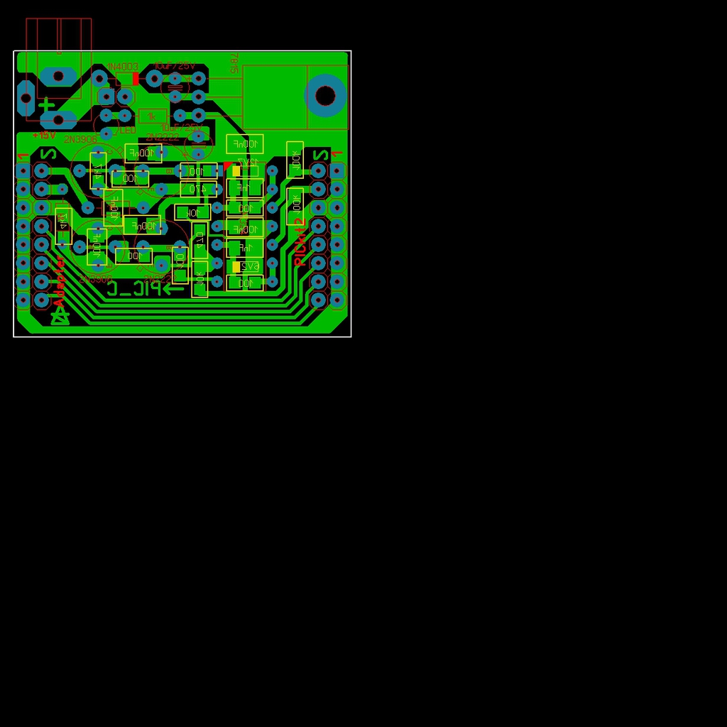

A TB017 kapcsolását módosítani kellett egy kicsit, mivel a PICkit2 által kiadott Vdd maximális értéke 4.7V, ami kevés a 16C programozási módba léptetéséhez (min. 4.75V). Annyit módosítottam, hogy a második fokozatok erősítenek (1.05), így a 0V marad 0V, a 4.7V -ból 4.93V, ill. 12.5V -ból 13.13V lesz. Külső 15..17V DC táp szükséges.
Soros programozású 16C: Egy 16C71 JW -vel tesztelve sikeres a programozás.
Párhuzamos programozású 16C5x: További panel szükséges, amivel a 12 bites párhuzamos adat kezelhető maximum 2 vezérlő jellel: MCP23017. A kiolvasás sikeres.
A bővítéshez módosítani kellett a firmware -t és a kezelő programot is.

Működik a párhuzamos programozású 16C kontrollerek kiolvasása és programozása is PICkit2 -vel, de a TB017 buffer és egy MCP23017-re épülő átalakító is kell hozzá. Sajnos csak 2.50 verzióval lehet programozni, mivel a vezérléshez 4 vonal kell a Vdd, Vpp és a Vss mellett.
