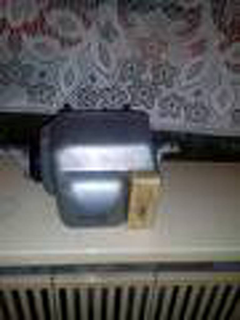

(#) orcika70 válasza goso hozzászólására (») Nov 27, 2015 /
Ha jól emlékszem, HIRSCHMANN RO280 mivel van egy nekem is a birtokomban még régről.
(#) goso hozzászólása Nov 27, 2015 /
A vezérléséröl tudnál infót adni vagy valami ötletet!
(#) mindenes válasza goso hozzászólására (») Nov 27, 2015 /
Üdv! Nekem van hozzá komplett leírás, rajzal együtt ha ez segít feltölthetem.
A hozzászólás módosítva: Nov 27, 2015
Azt nagyon szépen megköszönöm!
A forgatóban az AC motoron kívűl nincsen más !
Közben már megelőztek de azért tessék.
Fogaskerék áttétel sincs?
De az van!
Valami hasonló lehet az eredeti szabályozása.
A fogaskerék alatt ott lapul a potméter, a RAR dokumentum kapcsolási rajza szerint már megépíthető.
sajnos nem,szétszedtem,a motor 3 vezetéke csatlakozik,semmi más

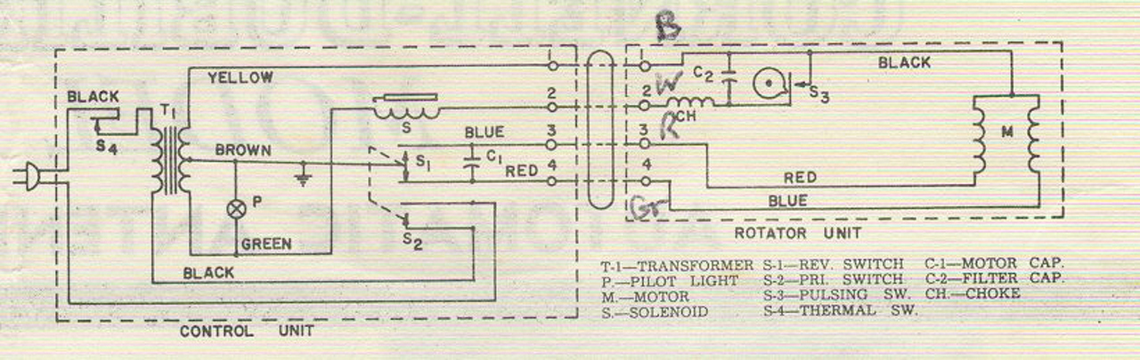

(#) Temela válasza goso hozzászólására (») Nov 27, 2015 /
Régen szereltem parabola antennákat, többek közt forgatósat is. Akkortájt ('95-96) a motorok forgását (áttételen keresztül) hall elemmel, reed relével számolták. A pozicionáló ezt számolta és tárolta a memóriába. Volt bennük végállás kapcsoló, mégpedig olyan kombinációban ,hogy csak vissza irányban kapta a deleyt. Ennyi..., tehát többségében nem kell keresni semmilyen elektronikát. Lehet ez a motor tv vagy rádió antennát forgatott, ezért akár 360 fok-ban is forgathat, a parabolánál ennek semmi értelme - így stimmelhet minden egyéb "kütyü" hiánya. a linkelt rajz az parabola forgatóé, ilyennek láttam a belsejüket. (s3 mikrokapcsoló, hall elem, reed relé)
(#) Joe_001 válasza goso hozzászólására (») Nov 27, 2015 /
Szerintem az 1k hiányzik belőle, hiányos, vagy orcika70 nek van igaza a potinak benne kell lennie..

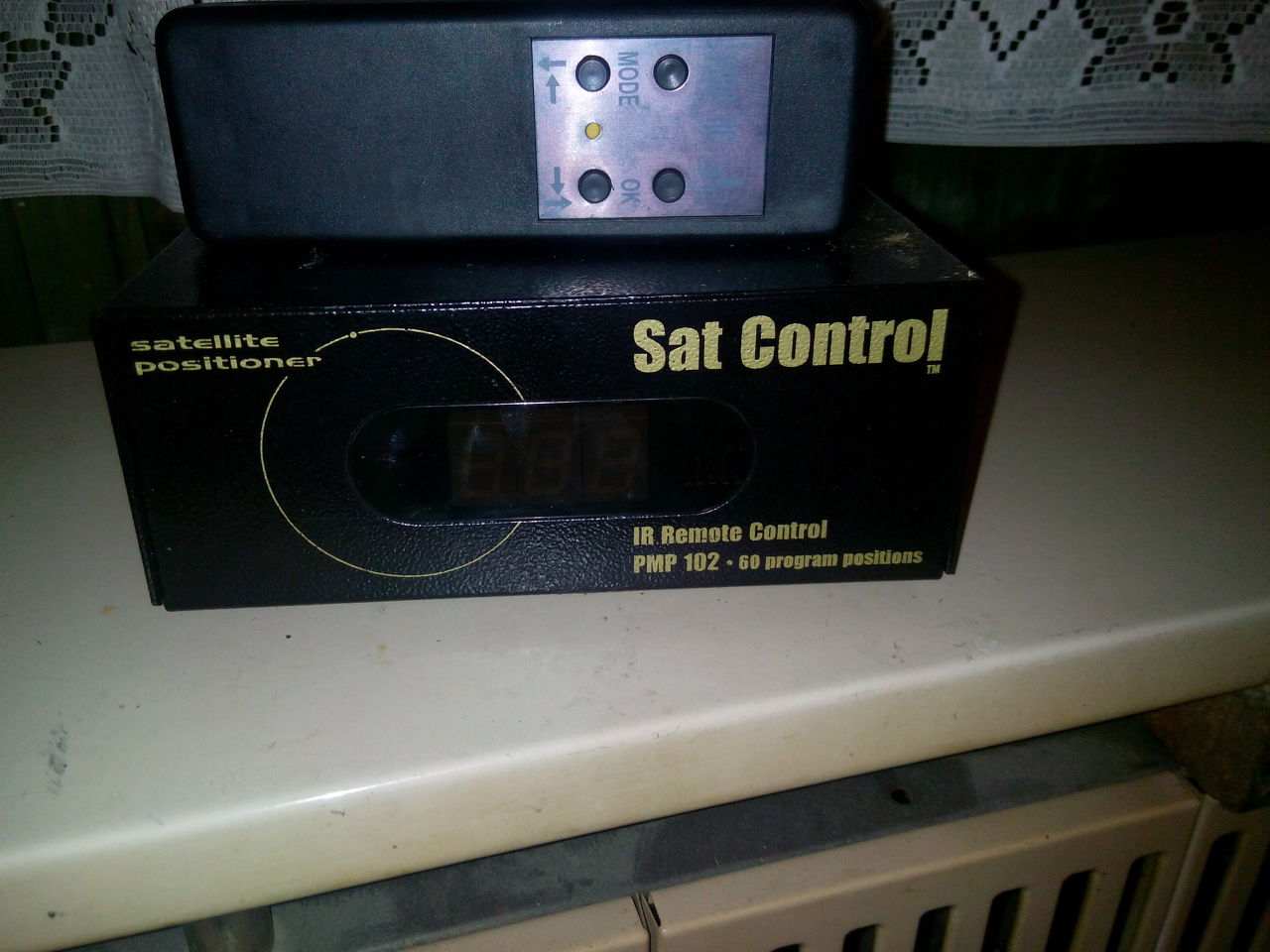

(#) goso hozzászólása Dec 1, 2015 /
Műhely rendezés során találtam egy PMP 102 SATELIT POSTIONER-t,arra gondoltam,hogy "befogom" antenna vezérlésre,a fenti forgató vezérlésére. Az ötletem a következő: Végállás kapcsoló,és mágnes,és reed patron beépítése a forgatóba.Szerintetek megvalósítható az ötlet?Ha valakinek van leírása a pozicionerről,és megosztaná velem,azt nagyon szépen megköszönném.Várom az ötleteket! Köszi!
A hozzászólás módosítva: Dec 1, 2015
(#) Temela válasza goso hozzászólására (») Dec 1, 2015 /
Mint mondottam, pusztán impulzusokat számolnak, (és számlálót memorizál) szerintem ez is. Azt te döntöd el majd, hogy az adott elfordulás (fok) mennyi jel legyen, nyilván itt lesz érdekes, hogy a fogaskerék áttétel melyik kereke fogja szaggatni a reedet. Azonban, ha valami miatt ugrik a jel (pl. rossz kontakt) el fog pozicionálni, nem "tudja hol van. Valószínűnek tartom, hogy mai intelligens, egybe épített a vevővel az a sugárzott műholdjellel szinkronizálhat. Írtad a végállás kapcsolót piros pont érte, mert ha körbe fordul már nem fog stimmelni a számtana.
Köszi a tanácsot,ha pusztán inpulzusokat számol akkor talán nyert ügyem van,a mágnes elhelyezését majd valahogy ki kisérletezem,elég nagy hely van a forgatóban.Azért jó lenne a pozicioner leírása,mivel nem ismerem(kaptam pár éve).A motor és a csigahajtás között csak egy fogaskerék van arra kell valahogy rögzíteni valamilyen mágnest. A reed elhelyezése már kissebb gond.Holnap lefényképezem a forgató belsejét,és felteszem!
Szerintem a kezelése egyszerű. A kijelzőn látsz egy tetszőleges számot, elforgatod - jönnek az impulzusok, számol. Jó a pozició (,mert látod az antennádon, tv-n), akkor abban a számláló állásban memorizálás. Általában p1, p2 stb történik a tárolás. Ettől kezdve a p1 -ből p2-be váltás esetén addig kapja a motor az áramot míg a számláló le nem számolja a különbséget. ( a kijelző 3 karakter nyilvánvalóan max 10000, azaz 999, 60 tárhelyen)

(#) HA5AWS válasza goso hozzászólására (») Dec 2, 2015 /
Hasonló készülék működik nálam is. Nincs semmiféle elektronika a vezérlésben, a forgatóban és a beltériben szinkron motor van ami együtt megy. Időnként célszerű véghelyzetbe vinni ott áll együtt a két motor, onnan a motorok együtt járnak. Az előttem említettek (RO 280) öt kivezetéssel rendelkezik, kettő a kis DC motor három kivezetés az 1 kOhm-os potméter. Ehhez a készülékhez sajnos kell a saját vezérlés, vagy lehet barkácsolni hozzá, mert a motor forgatása egyszerű.

(#) Temela válasza HA5AWS hozzászólására (») Dec 2, 2015 /
Bocs, vita!
Beltériben szinkron motor? Erre kíváncsi lennék legalább egy foto erejéig. "Együtt megy..." semmi értelme. Nézd meg a linkelt képeket, a másodikat, a csatlakozókat rajta.
(#) uniman válasza Temela hozzászólására (») Dec 2, 2015 /
Félre érthetted, valószínűleg ehhez hasonló antennaforgató motornak a működési elvéről lehetett szó !
Ez meg a "RO 280" típus.
A hozzászólás módosítva: Dec 2, 2015
(#) Temela válasza uniman hozzászólására (») Dec 2, 2015 /
Ugye a potméter (1 kohm) nem forog 360 fokban? Megnéztem a linkelt forgatót, az 360 fokos. (csakúgy: pl a parabola forgatókat anno nem volt tanácsos "végállásba vinni", mert nem azonos keréken volt a végállás mikrokapcsoló és a reedrelé, de a a mechanika "tehetetlensége miatt simán akadt 1-2 nem odaillő impulzus, így szép lassan mindig odébb állt meg az antenna. Ugyebár műholdnál már 1 fok is jelvesztéshez vezet. Nos a ro280 valóban nem olyan, mint amiről én beszéltem (differenciál erősítős, "összhangba hozza a két poti állását). Azonban a képek alaján az is látható, hogy az alatta lévő parabola beltéri jelmérős - így történik a pozícionálás, egyébként a poti mozgás tartománya nem adna elég pontosságot fóleg, ha megnézed a jelölések vastagságát. Ténylegesen egy vezetékes távvezérlés, olyan mintha kézzel tekerné arrébb. A szóban forgó sat controll pedig automata, memorizált pozíciókkal (egyébként elég pontosak).
