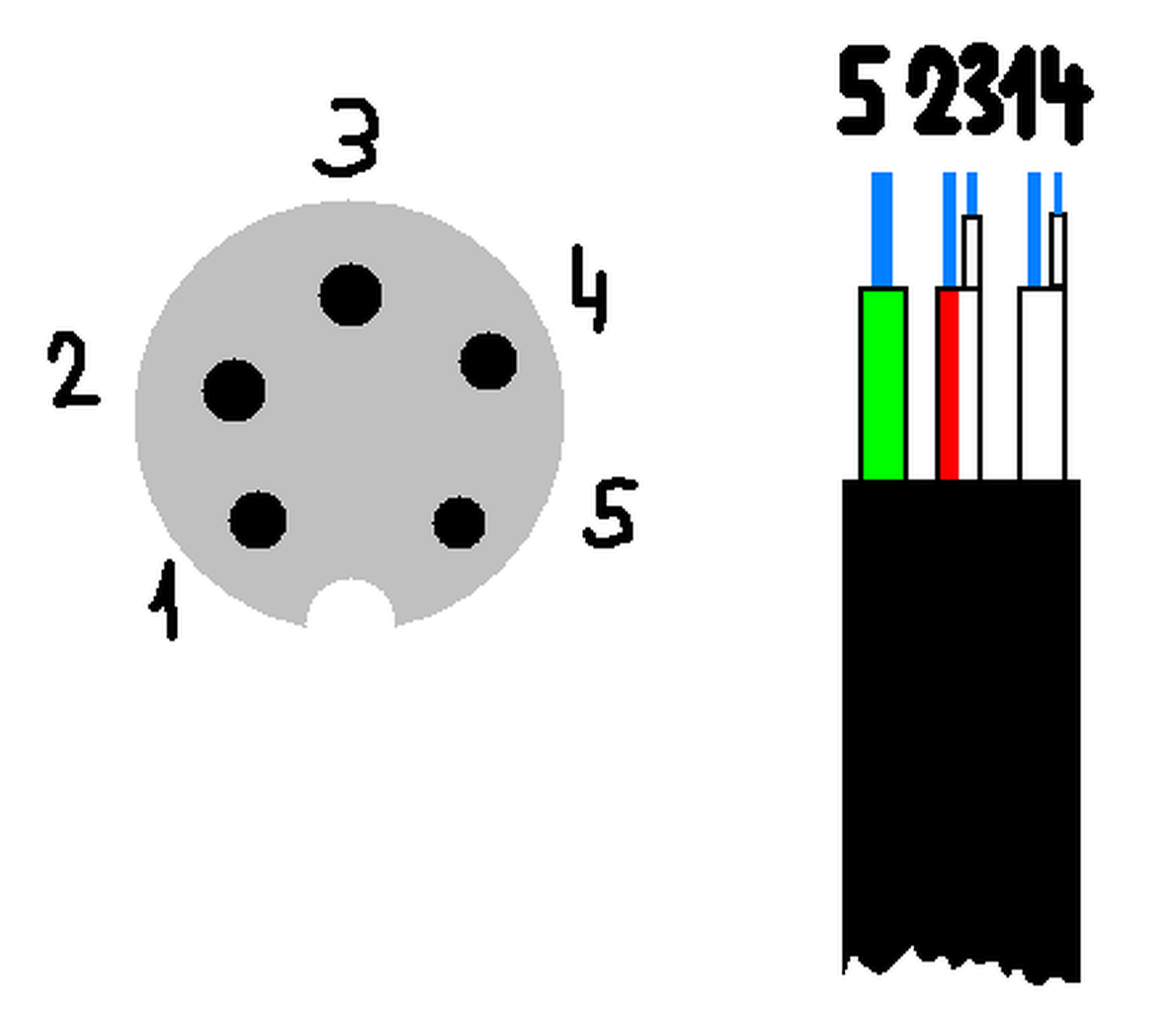

Szeretnék segitséget kérni Garrett ace 250 márkájú fémkeresőm van és a fejhez vezető kábel meg szakadt a gép csatlakozónál nem találok semmit neten hogyan kellene újra kötni tudna segíteni valaki ?
szerelhető a csati rajta
(#) muretiy hozzászólása Okt 18, 2015 /
ja 5 pines a csatlakozó meg nem tudom mi a neve hogy vegyek egy új darabot
előre is köszönöm
(#) Attila1977 válasza muretiy hozzászólására (») Okt 19, 2015 /
Tessék!
Vagy itt van ez:
(#) muretiy hozzászólása Okt 19, 2015 /
köszi szépen és ennek a csatlakozónak mi a neve ?
(#) Ge Lee válasza muretiy hozzászólására (») Okt 19, 2015 /
A képből nem derül ki, de az egyiket tuchel-nak hívják, a másikat pedig mikrofon csatlakozónak, a kettő közül valamelyik.
Mikrofon csati jó hozzá.
Ha a gyári kábelt szétbontod, akkor a második képen látható ér színek vannak. Tehát fehér, piros-fehér és zöld. 4-es fehér közép, 1-es fehér árnyékolás, 3-as fehér-piros közép, 2-es fehér-piros árnyékolás.

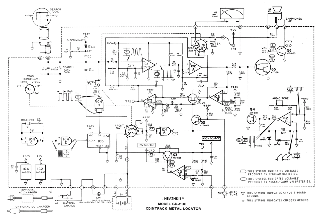

(#) fater0827 hozzászólása Dec 7, 2015 /
Találtam egy rajzot Bővebben: Link
