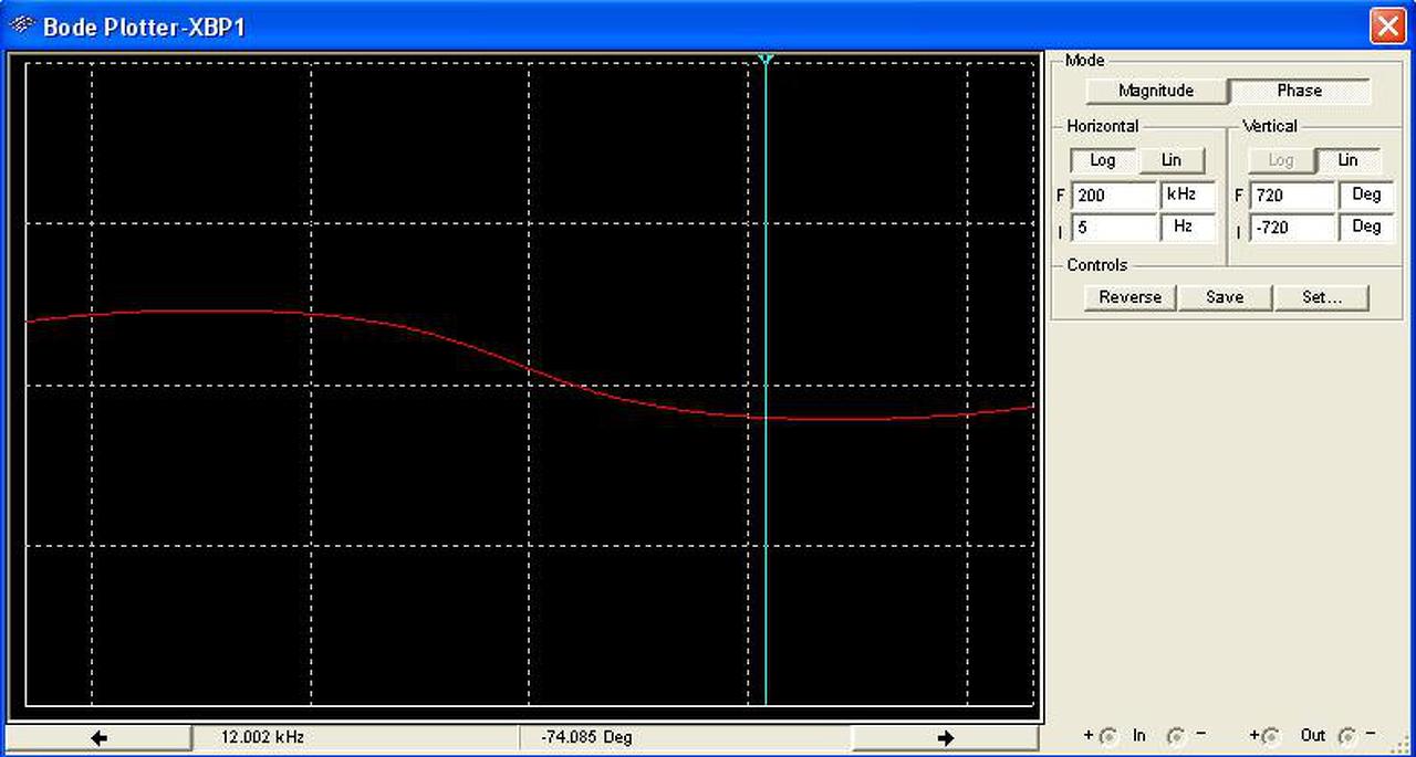

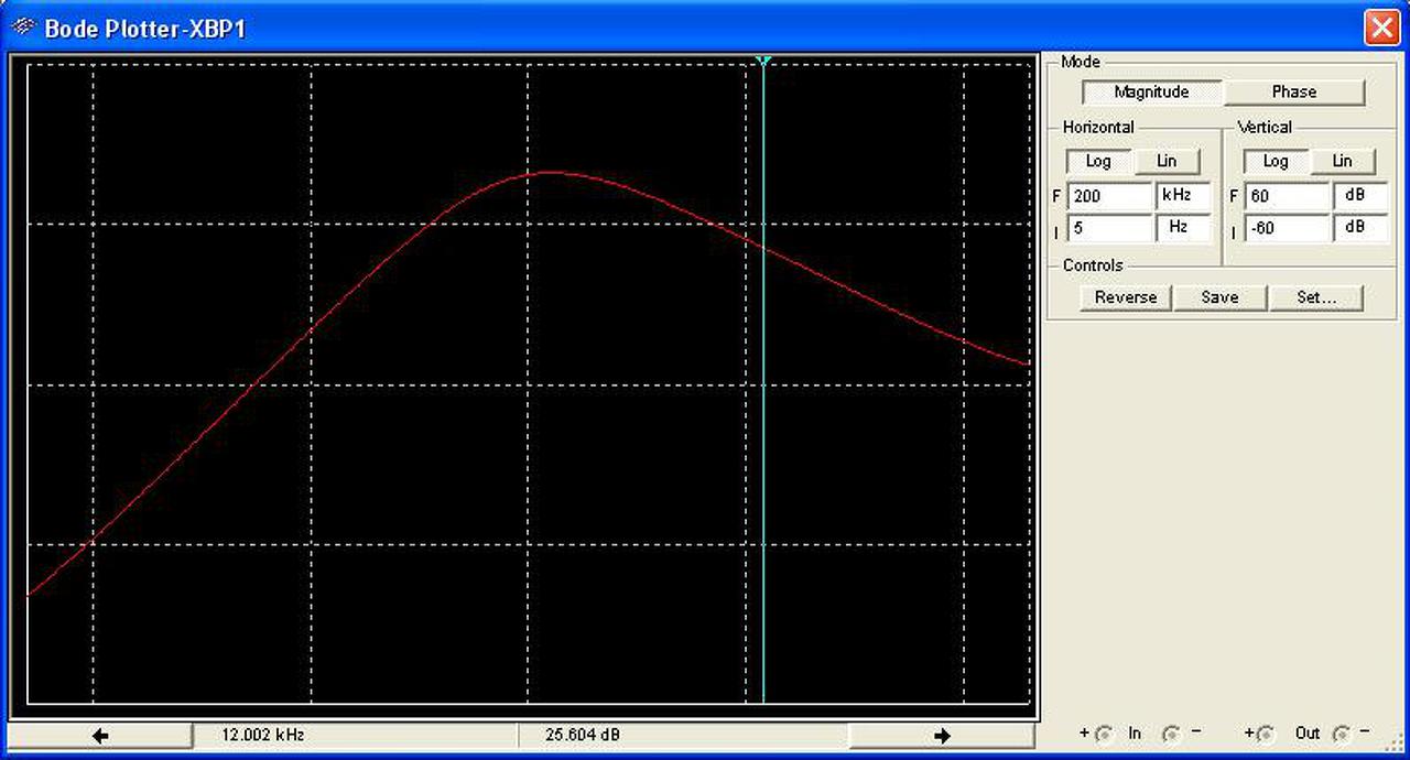

Mi lenne ha a vevőt nem a rezonancia frekihez igazitjuk hanem oda ahol leglaposabb a fázisgörbe, ahol relative nem mászkál jelentösen fázis? próbálta már valaki? Csatolt képeken látszik melyik pontra gondolok.

Látom problémád van a két diódás zénerrel. Ez a kapcsolás akkor lesz zéner, ha egy fordított diódával áthidalod a két diódát. Az eredeti rajzon itt, ha jól emlékszem 2.7v zéner volt, ez mos csak
1.5 voltos. a 2.7 hez 3-4 dióda kellene. Ellenállással ne próbálkozz, bár azzal is rátapintottál a problémára.

Jelenleg 1db 1N4148 dióda van, hasonlóan a tesorókhoz. Az eredeti kapcsolást már nem követem mivel ebben a gépben már van minden... Csak az adó meg a hangfokozat maradt meg az smw-ből bár a hangfokozatot a Fisherből koppintották. A diszkrimináció TGSL féle fajta, tehát nem keverem a potival a két csatorna jelét, nekem igy jobban tetszik. Valamint az adó jelenleg külön stab kockárol megy , és külön stab kocka a többi elemnek kivéve a hangfokozatot az nyersen 12 ről megy.
