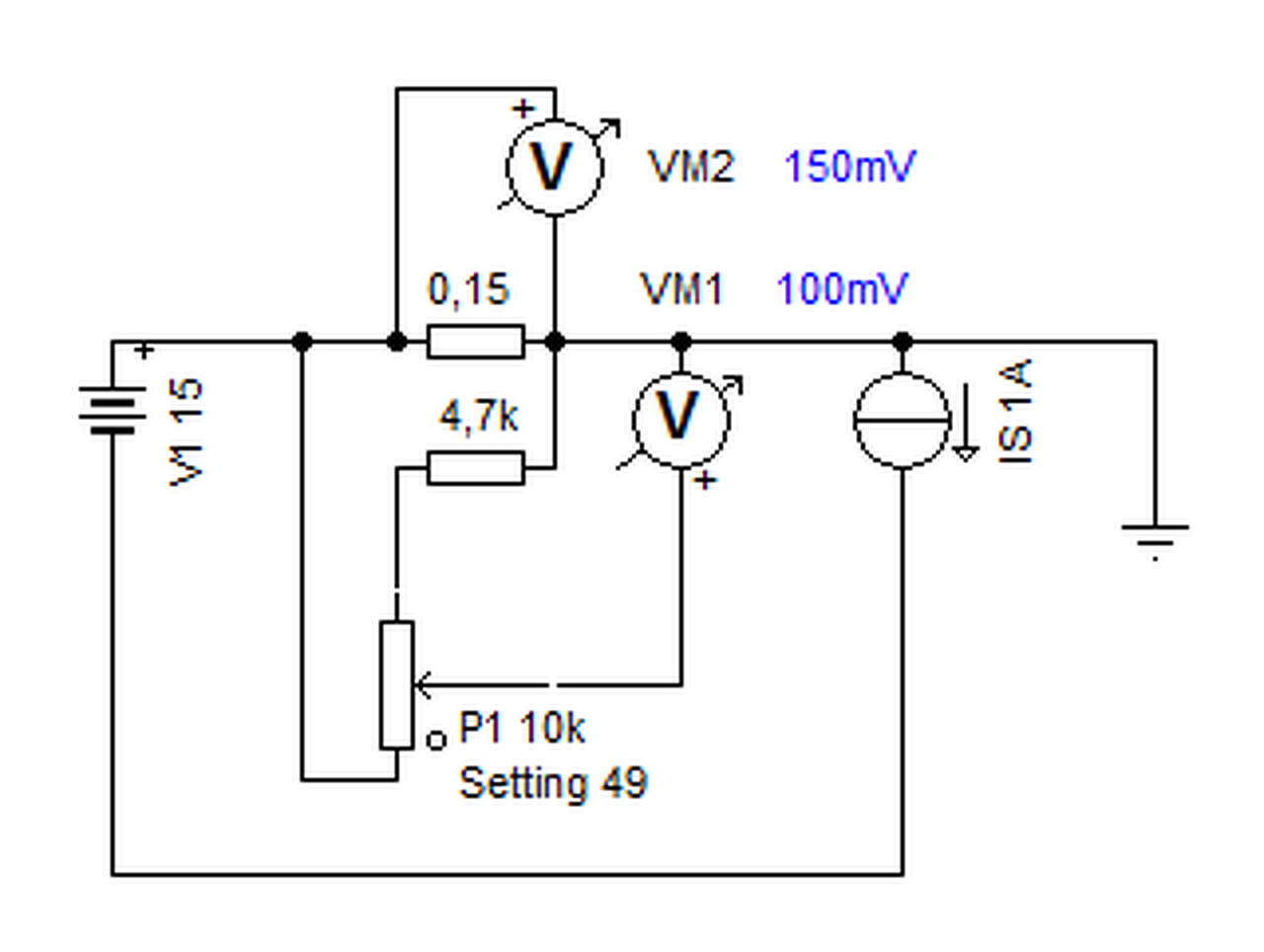

Ha a panelmérő úgy van beállítva, hogy .1 Ohm sönt kell neki, akkor annyi kell. Az SMPS2-ben nem annyi van, azért kell erősíteni.

(#) scooby_ válasza ktamas66 hozzászólására (») Nov 28, 2015 /
Nem a sönt változtatása lesz a megoldás akkor sem. A műszer méréshatárát szokás ilyen esetben kiterjeszteni. 0,1 helyett 0,15Ohm a sönt, ami azt jelenti, hogy 1Amperen nem 100, hanem 150mV fog esni rajta. Mivel van a söntön még egy osztó ha megnézed: 10K trimmer, vele sorba egy 4,7K-s ellenállás, ezzel még simán be lehet állítani azt a 100mV-ot. Itt már nem a sönt értékével lesz probléma, sokkal inkább a műszerrel, vagy annak megépítésévvel.

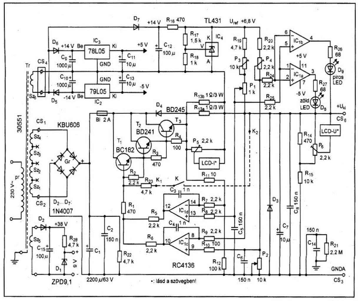

Az urbán féle, komplementer tranyós labortápról valakinek van esetleg rajza nekem? Régi sulimból kaptam 2 ilyen tápot, mert megszűnt az iskola, és mivel ezek ,,csak panelek" (trafó nem volt hozzá) így elkunyeráltam őket, mert úgyis kihajításra kerültek volna, de leírás nem volt hozzá, mert azt régen kidobták már... Előre is köszönöm a segítséget!
A hozzászólás módosítva: Nov 29, 2015

(#) Ge Lee válasza rockersrac hozzászólására (») Nov 29, 2015 /
Komplementer tranyókat nem látok ott, nem is nagyon lehet hacsak nem szimmetrikus a táp (biztos hogy nem). Nem látni hogy milyen IC van rajta, de az elrendezése alapján nagyon hasonlít a 723-as tápra.
(#) germany22 válasza rockersrac hozzászólására (») Nov 29, 2015 /
Talán ez lessz az!
(#) proli007 válasza germany22 hozzászólására (») Nov 29, 2015 /
Messze nem ilyen komplikált ez. Sokkal jobban hasonlít ehhez a kapcsoláshoz..
(#) rockersrac válasza proli007 hozzászólására (») Nov 29, 2015 /

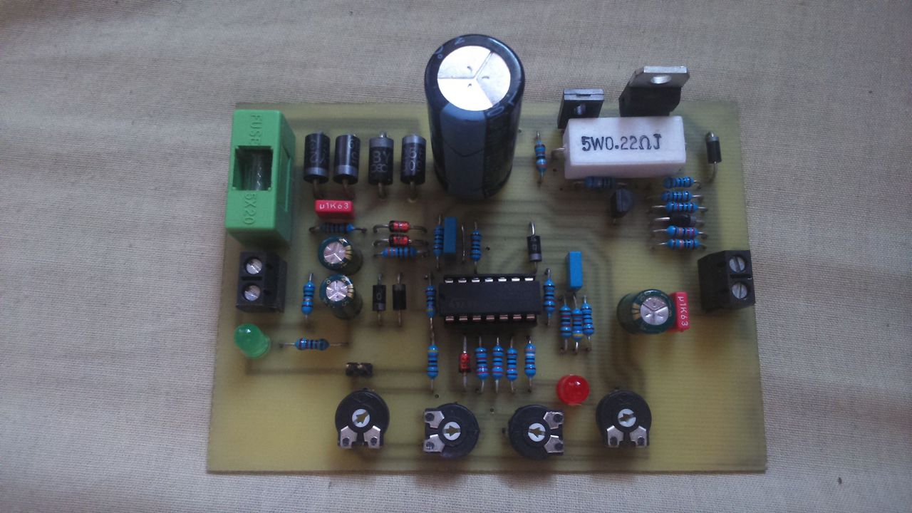

(#) edison14 hozzászólása Dec 5, 2015 /
Szeretnék egy kis segítséget kérni. Megépítettem proli007 LPSU3A50V labortápegységét és ma félsikerrel élesztettem is.
Az egyik gond az, hogy a feszültséget nem tudom 11V alatt szabályozni. A C10-es kondenzátoron a feszültség viszont normálisan változik 0 és 5V között. Az U3b 7-es lábán maxra kitekert poti mellett megjelenik az 50V és a kimeneten is szépen változik a feszültség amíg le nem megyek kb.12V alá ahol hirtelen lemegy két-három lépésben nullára.
A másik gond, hogy abszolút nem működik az áramszabályzás. Amikor teljesen lecsavarom a potit akkor leesik a feszültség nullára és az áramkorlát LED-je világít. Amikor lassan elkezdem felcsavarni majd kialszik a LED akkor a kimeneten hirtelen több mint 3A jelenik meg holott még csak a negyedéig sincs feltekerve a poti. Gondolom a hiba valahol az U3a körül lesz. A 2-es és 3-as bemeneteken még nem mértem mert nem volt időm csak gyorsan letesztelni.
Egyenlőre csak ez a két hiba van amit nem tudok mire vélni és minden tanácsot és segítséget előre is köszönök.

(#) scooby_ válasza edison14 hozzászólására (») Dec 6, 2015 /
Segédtáp feszültsége (7912 után) -12V megvan? Ilyen szabályozási problémák nekem leginkább ilyenekből szoktak eredni. Melyik poti 250Ohm? A finomszabályzó? Ma én is összeraktam, 99%-ig kész a panel, még az áteresztőfokozat hiányzik belőle, az előszabályzója már működik.
(#) edison14 válasza scooby_ hozzászólására (») Dec 6, 2015 /
A 7912 után -11,7V van. Ma én is a másodikat élesztettem ami elsőre tökéletesen működött is. Csak ezzel az eggyel van problémám. A finomszabályzó potiról beszéltem de ma bebizonyosodott hogy nem az okozza a gondot mivel a másik tápegységem simán megy anélkül is. Sokfordulatú potival a feszültség 20mV-onként szépen szabályozható ha nagyon óvatosan tekerek.
