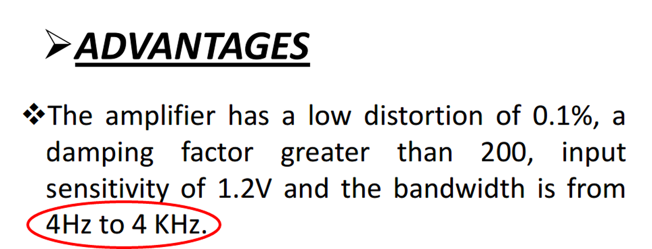

Sziasztok! Megépítettük a csatolt pdf-ben található erősítő kapcsolást, de nem működik valamiért. Van valakinek észrevétele a kapcsolással kapcsolatban?

Nincs egyen fesz. Az a jelenség hogy a Q9 és a Q10 tranyókkal lehet valami mert az MJE tranyókra már nem jut meghajtás.
(#) steelbird válasza Dempsey hozzászólására (») Dec 4, 2015 /
Nem szakadt a 100 Ohm -os trimmer a bemeneti diff. fokozatnál?
Vannak "érdekes" megoldások benne... a nyugalmi áram például nem hőkompenzált, ezért jár egy nagy fekete pont a kapcsolás tervezőjének...
Jujj... néztem a legvégén a "specifikációt" a pdf fájlban.

Mert az "eredeti" kapcsolást nem kapcsoló FET-ekkel építették.
(#) steelbird válasza pinyó39 hozzászólására (») Dec 4, 2015 /
Akkor is minimum elvárás egy hőkompenzált nyugalmiáram-állító fokozat.
Akkor viszont lehet, hogy nincs nyugalmi áram a kevés nyitófeszültség miatt.

Igen, ez azegész furcsa egy kicsit, valami elméleti vizsgaanyag lehet.

Ezért építek egy másikat mert ez tényleg elég gyenge megoldás.

Szia! Az R17 értéke elírás, nekem 1k2-re jön ki. Akár működhet is így az erősítő.

Szerintem is müködhet avval a javítással, érdekes majdnem ugyanolyan az alapelve mint a baji féle 25W-os fetesnek, amiből tucatszám építettünk az iskolában általában problémamentesen, a munkapont nagyon szépen beállítható. Persze kicsit mászik de nem vészes, igaz abban IRF530 és 9530 vagy 540 és 9540 szokott lenni és eddig 50W felett nem gyötörtük

Ilyen az amikor laikusok rászabadulnak egy bevált kapcsolásra. Az R8 3k-s potitól indul a kavarás. Q6 kollektorárama miért is térne el a szokásos 10mA-től, ez nagyjából 600 ohm beállított értéket jelent, amihez a jelzett 3k feleslegesen nagy. Ebből visszafejtve a differenciál-erősítő áramgenerátorát R17-re 470 ohm-ra jön ki, úgy hogy mindössze két nagyságrendnyi az elírás
Hagy álljon itt egy autentikus kapcsolás: Bővebben: Link

Nem a topológiával van a gond, hanem azon belül a választott alkatrészek értékeivel és a részletekkel.

Ki fogom próbálni az ellenállások cseréjét hétfön. Ha bejön akkor marad ez az erősítő.
(#) steelbird válasza Dempsey hozzászólására (») Dec 6, 2015 /
A nyugalmi áramot állító körbe jó lenne még egy tranzisztor, hogy stabilabb legyen a nyugalmi áram.
