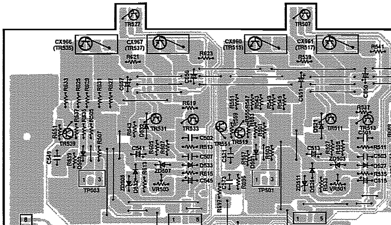

(#) PDM válasza Massawa hozzászólására (») Dec 1, 2015 /
Tuti, hogy jó a TR507? Bekapcsoláskor a C510 megfogja a nyugalmi áramot, aztán már
csak a Zenerek, pedig ezek csak védelmi célra szolgálnak,a nyugalmi áramot nem befolyásolhatnák. Kiépítés helyett az FL4 és a kollektor között mérnék, talán könnyebb beforrasztani két drótot.Ha kb.7V-t mérsz, oda a tranzisztor, ha ennél nagyobbat, minimum az egyik Zener is.
Ha a fesz.max kb.3V, akkor dobd fel a meghajtó rajzát is!
Üdv.T.
A hozzászólás módosítva: Dec 1, 2015
(#) Massawa válasza PDM hozzászólására (») Dec 1, 2015 /
Én is még erre gyanakszom, de ehhez hozzájutni ( csupán méréshez) is nehéz bányagépek kellenek. Maga tranyo be van ragasztva a hütöbordába, még azt sem tudom, hogyha kicserélem, hogyan fogom visszaragasztani.
Némi lelki tarnára lesz szükségem ujra szétszedni, kialakitani a méröpontokat, majd ujra összeszerelni és bekapcsolni.....

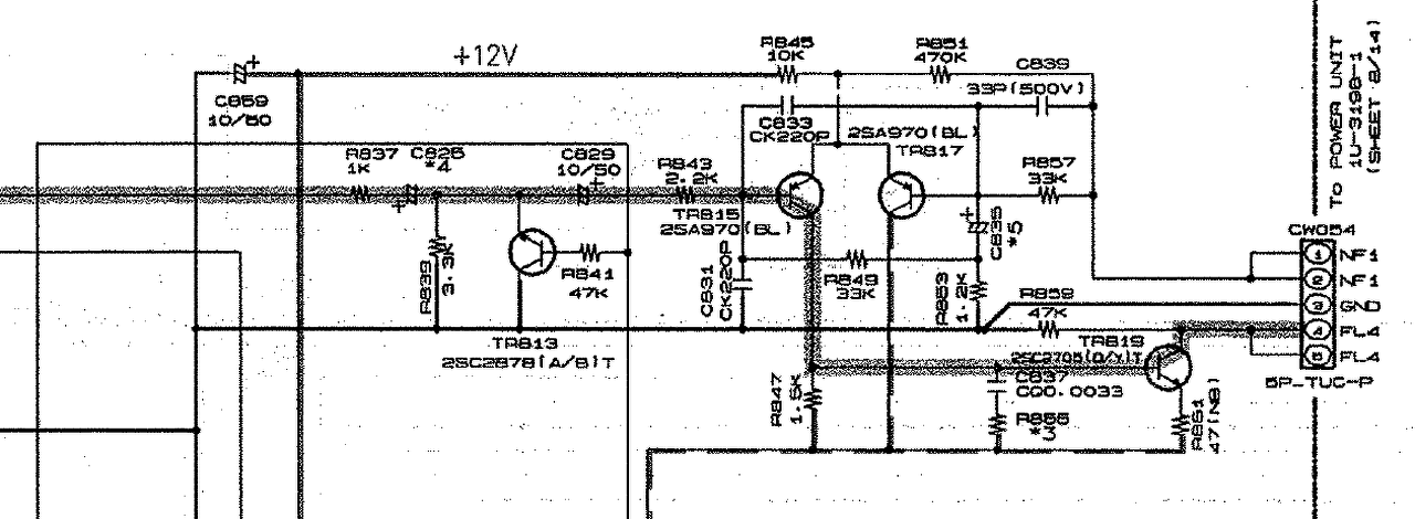

Itt a meghajto rajza:
Jobbat mondok. Gondolom a kimenet-föld zárlatellenőrzése megvolt.Ha kiépítetted, az FL4 és az R525-R527 ( a két 5.6k) közös pontjára adjál mondjuk12V-t egy 1k keresztül (nehogy az induló áram megölje az után-húzó elkót vagy az alsó Zenert/diódát. DWM az FL4 és TR507 kollektora között. Tekered a potit, a fesznek változnia kell kb.1.2V ás 2.8V között. Ha nem változik: akkor vagy a tranziszor vagy a poti ill. ennek kiütköztetője,vagy D521 szakadt,
Na jó, nagy valószínűséggel a bázis-emitter közötti ellenállás nem csökkent le.
Fólia szakadásra ellenőrizd a két bázis között is a feszváltozást.
A TR518-t is nézd meg! Vajon ennek hogy tudott a bázisellenállása (R551) elpattanni?
(A több SHORT, OPEN felírat milyen célt szolgál?)
Ugye nem az akarod mondani,hogy nincsenek bányagépeid?
Üdv.T.
(#) reloop válasza PDM hozzászólására (») Dec 1, 2015 /
Szia! A SHORT átkötött, az OPEN üresen hagyott alkatrészhely.
Bányagépeim vannak, csak idöm nem volt, minden szétszedés kb 10 perc, az összerakás ugyanennyi, azaz egy alkatrészcsere 20+ perc.
A TR518 szintén beteg volt, az valoszinü a DC monitor a központi processzorba. Nyilván ha elfüstöltek a 0,22 ohmos ellenállások az R551-re kb 57 V került....remélem a proci nem szenvedett.

(#) reloop válasza Massawa hozzászólására (») Dec 1, 2015 /
Azért nézd majd meg a 330 ohm jelenlétét a végtranzisztor bázisok között, a meghibásodás során tapasztaltak és a javítás utáni hibajelenség roppant gyanússá teszi.
A nyugalmi áram beállító áramkör a rajzon szereplő ellenállás értékkel nem valami meggyőző, ha eltérést tapasztalsz ne lepődj meg. Trimmer középállásban a kollektor-bázis közé eső eredő ellenállásnak közel a bázis-emitter közti háromszorosának kéne lennie. A TR507 tipikus kollektor-emitter feszültsége 2,2V ennél a végtranzisztor struktúránál.
(#) Massawa válasza reloop hozzászólására (») Dec 1, 2015 /
Azt még tegnap kimértem 328 ohm. Mint irtam nekem is gyanus a TR507, de sajnos az a leghozzáférhetetlenebb. Gyakorlatilag kis em igen tudom forrasztani, mert ugy van szerelve, hogy a NYÁK-on van egy csücsök ahol a tranyo van felette meg a hütöborda ( azaz a tranyo direkt bordában van. Ha ki akarom venni le kellene szereni a hütöbordát ( mintegy 20 tranzisztor van rajta, meg az tartja össze az egész konstrukciot) szoval legalább egy napi munka ha minden jol megy...
A TR507 ellenőrzéséhez ne bontsd atomjaira a készüléket. Ha nem emitter-bázis zárlatos kihozod segédvezetékkel a három lábát, olyan pontról ami forrasztással, jobb esetben csipesszel könnyen elérhető és párhuzamos felállásba rákötsz egy N-es általános kistranyót. Ha kiderül, hogy itt a probléma még mindig eldöntheted felfogatod ezt a tranyót, vagy bontással viszed be a helyére.
Na majd meglátom csütörtökön. Addig is megnézem van-e megfelelö tartalék tranyom ( kellene lennie).

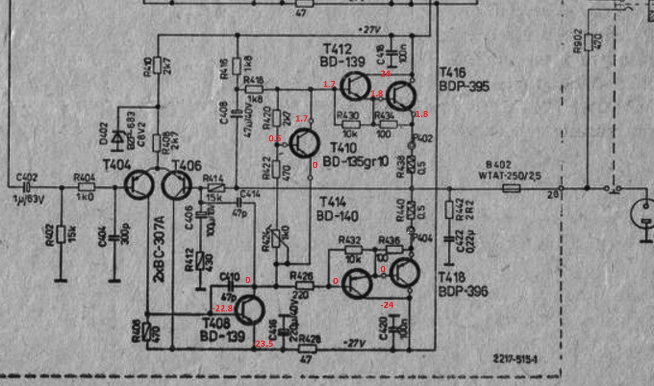

Ma ismet volt idom a javitgatasra. Talaltam is egy hibat, kit forrpony kozt volt zarlat. Amint orvosoltam megszunt a hiba, a T410 B-E labai kozt megszunt a zarlat, de tovabbra sem mukodik az erosito. Keszitettem egy ujjabb terkepet a tranzisztorok labain levo feszultsegekrol.
(#) reloop válasza Csongi_ hozzászólására (») Dec 2, 2015 /
Szia! Az R438 0,5 ohm ellenállás nem köti össze a végtranzisztor emittert a kimenettel. Ez lehet az ellenállás, vagy a vezetősávok hibája. Kikapcsolt állapotban keresd meg szakadásvizsgálóval!
(#) Csongi_ válasza reloop hozzászólására (») Dec 3, 2015 /
Kicsereltem a hibas ellenallast, mukodik most jol. Koszonom szepen a segitseget.
