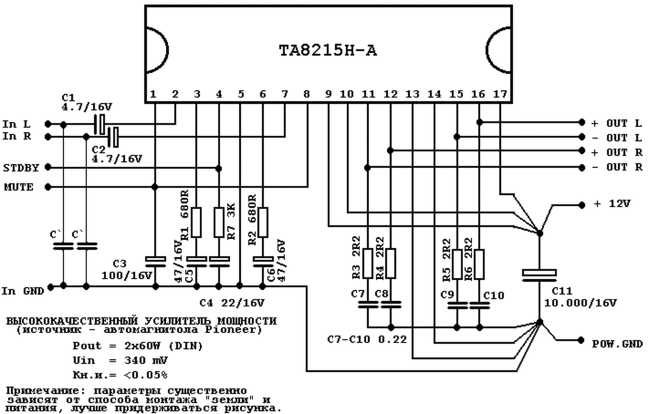

sziasztok(!)
épitet(t)em egy erösitöt ta8215h ic vel és ál(l)andoan vana egy sistergö zaj(.) mi<>lehet az oka ?
elöre is kösz(!)
A hozzászólás módosítva: Dec 8, 2015
(#) Trivium93 válasza adri9692 hozzászólására (») Dec 8, 2015 /
Túl nagy erősítés, vagy zavar.
Zárd le a bemenetet egy 100kohmos ellenállással, ha továbbra is zúg akkor egy 100n kondit rakj a táppal párhuzamosan lehetőleg közel az ic-hez.

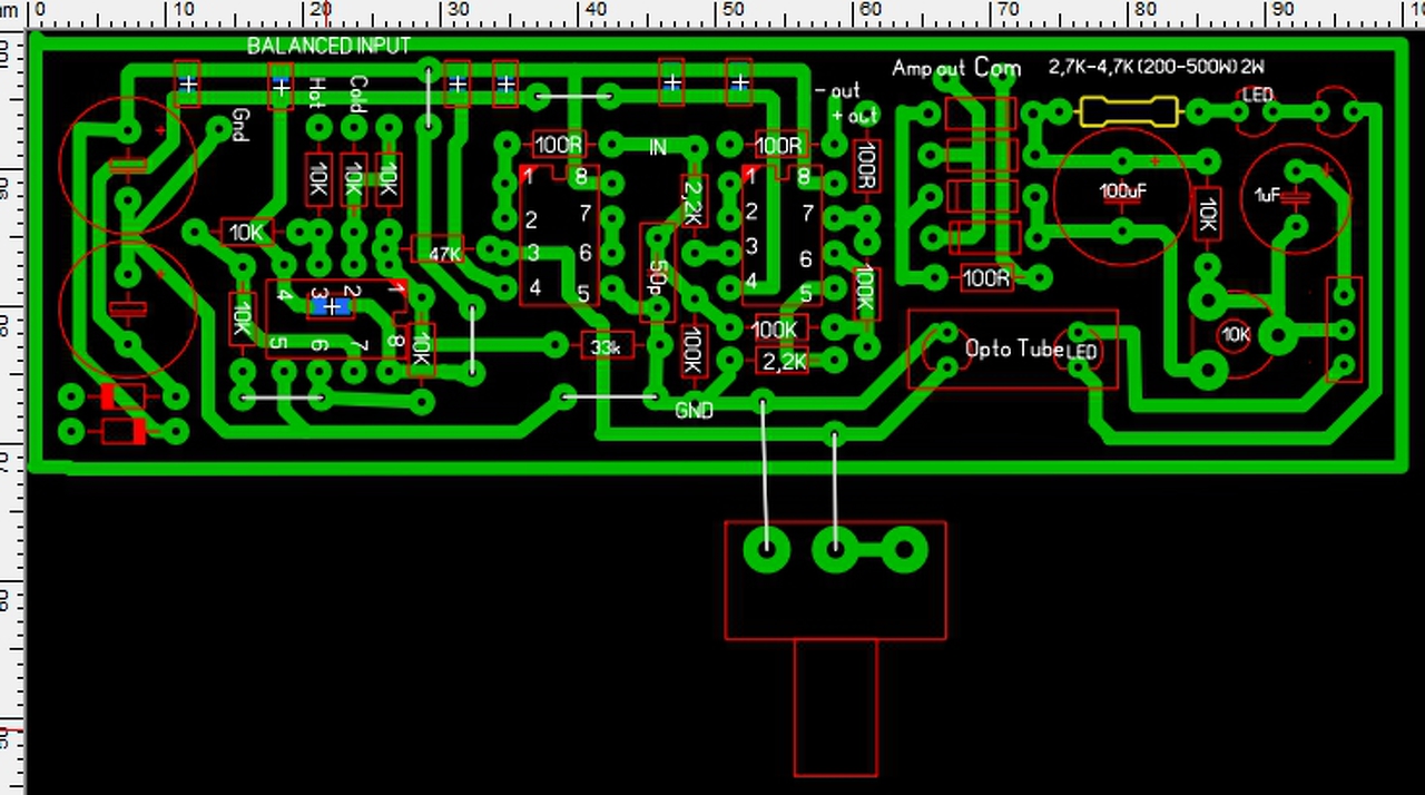

Ti tapasztaltatok már olyat, hogy hídban a fázisfordított végfok kétszer annyit fűt terhelésen, mint a feszültségkövető? Lehetséges, hogy differenciál lép fel a két IC között? Már megcsináltam 1 IC-s kivitelben, de még nem próbáltam ki. TL072 ami benne van, a kép szerint. Esetleg gerjedés léphetne fel?
üdv
(#) reloop válasza Gyozo92 hozzászólására (») Dec 8, 2015 /
Szia! Ugye az megvan, hogy kettős műveleti erősítőből csak egy kell ehhez a kapcsoláshoz?
Amúgy a szabadon hagyott lábú műveleti erősítő egységek igen könnyen gerjednek. Ezt a NYÁK-ot át kell dolgozni!
(#) Gyozo92 válasza reloop hozzászólására (») Dec 8, 2015 /
Igen, de valamiért a kapcsolási rajz megalkotója A és B IC-t alkalmazott a kapcsolásban, nem tudom, hogy miért. Így a legelső verzió így született meg belőle.
(#) reloop válasza Gyozo92 hozzászólására (») Dec 9, 2015 /
A kettős műveleti erősítőnek az egyik felét "A", a másik felét "B" jelöli. A nem jelölt lábakkal mit csináltál? Elérhetőek még?
(#) Gyozo92 válasza reloop hozzászólására (») Dec 9, 2015 /
Talán még elérhetőek, de inkább csinálok új panelt. Ez is csak próbára készült, a végső verzió rá lesz integrálva a végfok paneljára.

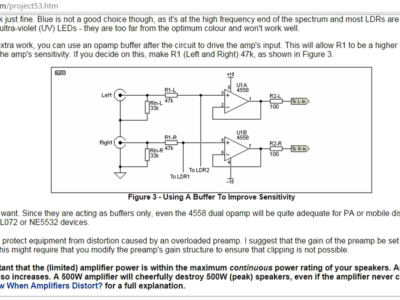

Szerinted milyen lehet ez a limiter? LINK
Az ötlet tetszik, ahogy megsöntöli a bemenetet, inkább csak az a kérdés, hogy elég gyors-e a fényellenállás, illetve, hogy mennyire tudja lecsökkenteni az ellenállását.
Működik rendesen Bővebben: Link.

Most így néz ki a dolog, minden rajta van, amit a bemenetre terveztem. Szimmetrikus bemenet, limiter/hangerő szabályzás, és végül egy fázis fordító.
A kép közepén van egy 33k ellenállás különösebb szerep nélkül. Nem hiányzik valahonnan?
A jobb oldali IC 1-es lábát kösd a 100 ohm-hoz!
De jó, hogy észre vetted! Késő van már nekem is
A 33K a limiter műveleti erősítőjének a bemenetén van, itt látszik a képen.
(#) reloop válasza Gyozo92 hozzászólására (») Dec 10, 2015 /
A 33k ellenállásra csak akkor volna szükséged, ha csatolókondi állna előtte.

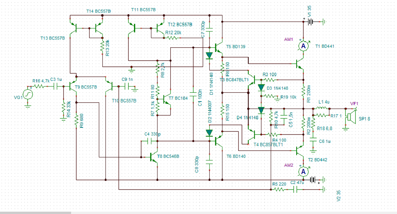

Üdv! A mellékelt kapcsoláshoz kérném a segítségetek. Az erősítőt megépítettem, majd a BD243 és BD244 nélkül, próbáltam ki terhelés és meghajtás nélkül. Az áramfelvétele 200mA volt, ami igen magas és sorba mennek ki állandóan a tranzisztorok, az áramtükörnél és a differenciál erősítőnél. Szerintetek mi lehet a probléma?

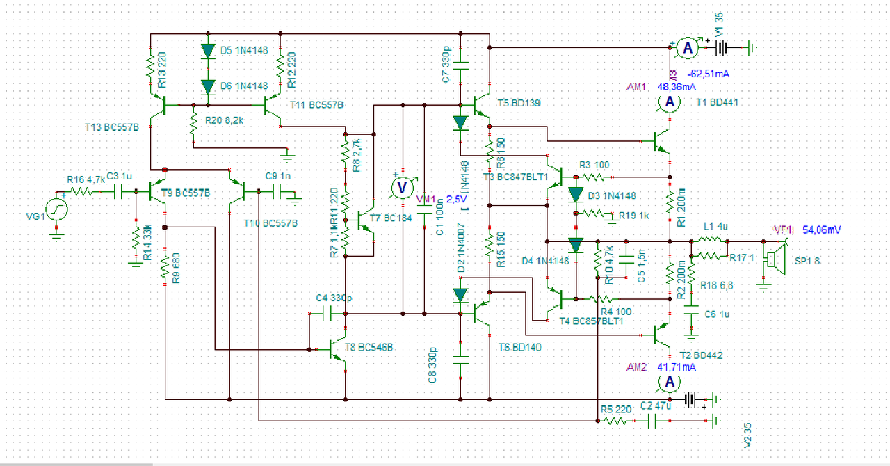

(#) dani9228 válasza dani9228 hozzászólására (») Dec 12, 2015 /
Szimulációban jól működött.
(#) reloop válasza dani9228 hozzászólására (») Dec 12, 2015 /
A szimulációban pontosan egyformák az azonos típusú tranzisztorok, ezért tapasztaltál működést.
Első lépésben az áramtükröket cseréld áramgenerátorra, lehet két tranzisztoros Bővebben: Link.
(#) (Felhasználó 46585) válasza dani9228 hozzászólására (») Dec 12, 2015 /
Ezek az áramtükrök nem nagyon mennek el emmitterellenállás nélkül. Ahogy reloop írja, a szimulátorban egyformák a tranyók. ( meg egy ic-ben is ) A másik, hogy gyanúsan kicsi a második áramtükör árama. A BC557-esek csak 45 V-osak, esetleg nem bírják a feszt. Nem tudsz beállítani 200 mA-nél kisebb nyugalmi áramot? Csökkented az R8-at?
(#) dani9228 válasza (Felhasználó 46585) hozzászólására (») Dec 12, 2015 /
A szimuláciú szerint ott nem lehet akkora :/ . Az a baj hogy az az áram még csak nem is a teljesítmény tranzisztorokon ment el, hanem az előfokozatoz meg az áramtükrön. Kicseréltem az áramtükröt generátorra. Spórolásként diódával oldottam meg.
A hozzászólás módosítva: Dec 12, 2015
Az R12,13-at számold ki, ne tedd be találomra!
Mérd meg a gyakorlatban mekkora feszültség esik az R6, R15 emitterellenállásokon, tanulságos lesz!
