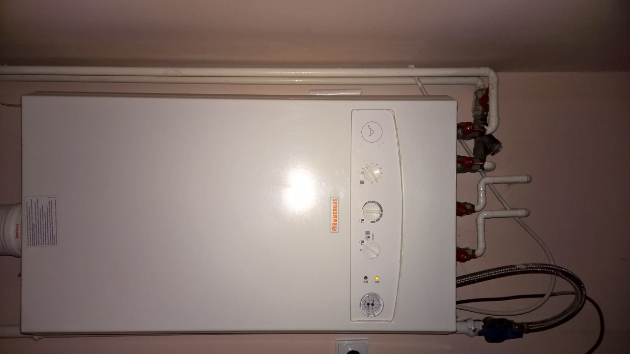

(#) Jhonny68 hozzászólása Dec 7, 2015 /
Sziaszok, segítséget, tanácsot kérek.
Vaillant kéményes kombi 240/5-ös (képet csatoltam)
2-3nap alatt elejti a 1-2bar üzemi nyomását.
Hogy tudom tisztítani?
Gondolom a sok éves fűtéskörből össze szedett iszap, vízkő lehet a problémám.
Előre köszönöm, üdv, János
(#) bbalazs_ válasza Jhonny68 hozzászólására (») Dec 7, 2015 /
Szerintem meg inkabb tagulasi tartaly.
Van valahol folyasra utalo jel egyebkent?
(#) Jhonny68 válasza bbalazs_ hozzászólására (») Dec 7, 2015 /
Fűtéskörön 2db (hideg, meleg ágakon) légtelenítő szelep van, tágulási tartály nincsen.
Kazán jobb alsó leeresztő szelepén csöpögi el a nyomást.

(#) uniman válasza Jhonny68 hozzászólására (») Dec 7, 2015 /
„"tágulási tartály nincsen"”
Ugye, csak viccelsz?
A linkelt leírást elolvastad? Konkrétan ezt a részét?:
"A zárt tágulási tartály űrtartalma : 10 l"
(#) briki válasza Jhonny68 hozzászólására (») Dec 7, 2015 /
Akkor cseréld ki a leeresztő szelepet- ha az nem a biztonsági szelepe lesz
Tágulási tartálya kell, hogy legyen, még akkor is, ha nyílt rendszerű. azonban ebben az esetben a kazán nyomáskapcsolóját ki kell iktatni, mert hibára áll.
Van tágulási tartálya a kazánnak, a készülék mögött egy lapos kerek. Szerintem is az a rossz, feltéve, ha újra feltöltöd a rendszert vízzel és kinyit a biztonsági szelepe. Ebben az esetben csöpög a víz, és megnövekedik a nyomás 3 bar fölé. Amennyiben nem nyit ki, nem csöpög a víz, de mégis leesik a nyomás, akkor máshol szökik el a víz.

(#) Jhonny68 válasza briki hozzászólására (») Dec 7, 2015 /
Igen, igazatok van, a kazánnak van egy 10l-es saját belső tartálya.
A fűtési biztonsági szelepnél csöpög le.
2.1ábra 11elem:
http://www.vaillant.hu/downloads/02-falikazanok/atmotec/atmotec-pro...55.pdf
Tisztítható vagy csere ez a szelep? Van tapasztalatotok?
(#) oregbeatsuhanc válasza Jhonny68 hozzászólására (») Dec 8, 2015 / 1
Nekem is csinált ilyet már túltöltéskor, ami abból adódott, hogy nem zártam le jól az után töltő csapot. 3 bar után kinyit ez a biztonsági szelep és az ott összegyűlt szennyeződéstől nem tud rendesen visszazárni. Ez is okozhat csöpögést és nyomásesést. Én ezt a gondot úgy oldottam meg, hogy többször jobbra forgatva kis időre megnyitottam a biztonsági szelepet, majd visszazártam, miközben a víz nyomása kimosta a szennyeződést, így már újra rendesen zárt a szelep. A leesett víznyomást után töltéssel pótolni kell. Próba szerencse, sok sikert!
(#) briki válasza Jhonny68 hozzászólására (») Dec 8, 2015 /
Nekem nem sikerlt meg a biztonsagi szelepet megbizhatoan kitisztitani hiaba szedtem szet, savaztam ki. Csak a csere segitett nalam.

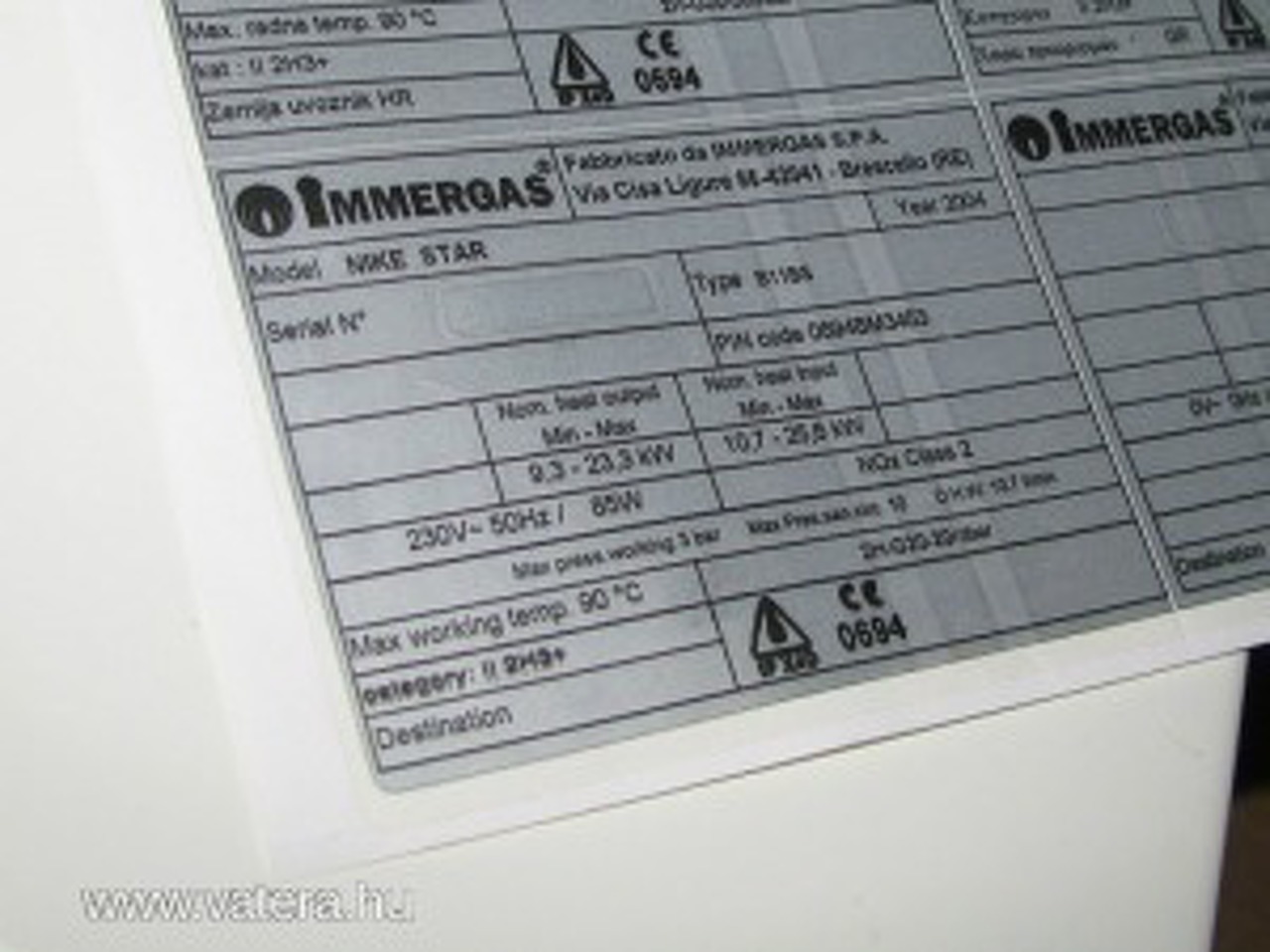

(#) Kati71 hozzászólása Dec 8, 2015 /
Immergas kombi fali gázkazánon a piros és a sárga led felváltva villog.Mi lehet a probléma?Nagyon nem működik!

(#) Kati71 válasza JZoli hozzászólására (») Dec 8, 2015 /
Nem tudom a pontos típusát.
immergas niké star 24kw
bocsi.immegras eolo star 24kw
