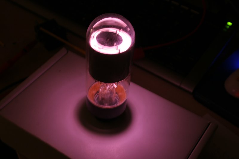

Sturbi!! Köszönöm a csöveket :worship::worship::worship:Összeszedem, mit találok hozzá és építem, csak egy rajz kellene :help: Jah és arra gondoltam, van 1 - 1 pár magas és mélyközép hangszóróm, 6 ohmossak, ebből készítenék hozzá hangfalat, de akkor változik az ellenállás az gáz vagy is.. számokba.. 9K3 : 6ohm Üdv, Szabi ![]() ez a frissen talált 100E1 (most próbáltam ki, működik ) olyan gyönyörű, hogy kell építenem valami kisebb erőlködőt 100V-ra! ![]() regards,

:eek2: Ez.......gyönyörű.Szép nagy cső,és ahogy világít....
