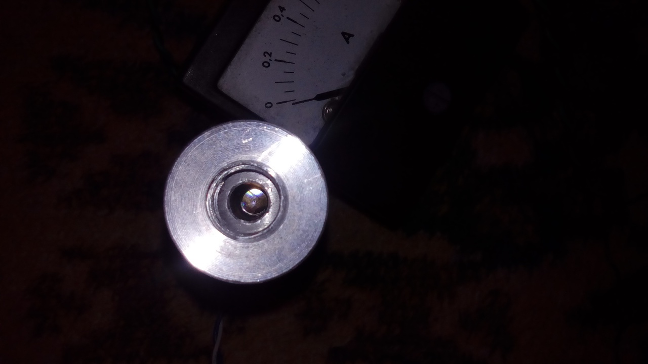

(#) jointsilver36 válasza dave500 hozzászólására (») Dec 3, 2015 /
Szia! Szerintem az optikával volt a baj.Bennehagytam foglalatban az egyiket lencsevel mindenestöl ahogy kivettem a dvd íróból .Működött is ahogy kell ,égetett rendesen.Màr csak bele kell varázsolnom egy hengerbe .Megpróbàlom ugy megépíteni ahogy a 60.ik oldalon írja a gyerek.Köszönök minden segítséged

Akril lencsével sok fényt veszt(30%) ,mindenképp G2 (~2-5%)vagy 2-3 tagú lencsét (10-15%) kell használni.
(#) jointsilver36 válasza epyn hozzászólására (») Dec 10, 2015 /
Szia!Azok a lencsék jok amik a dvd iróban vannak?
(#) epyn válasza jointsilver36 hozzászólására (») Dec 10, 2015 /
Tökéletesek. Csak ügyesen kell kivenni és nem tapizni a felületet.

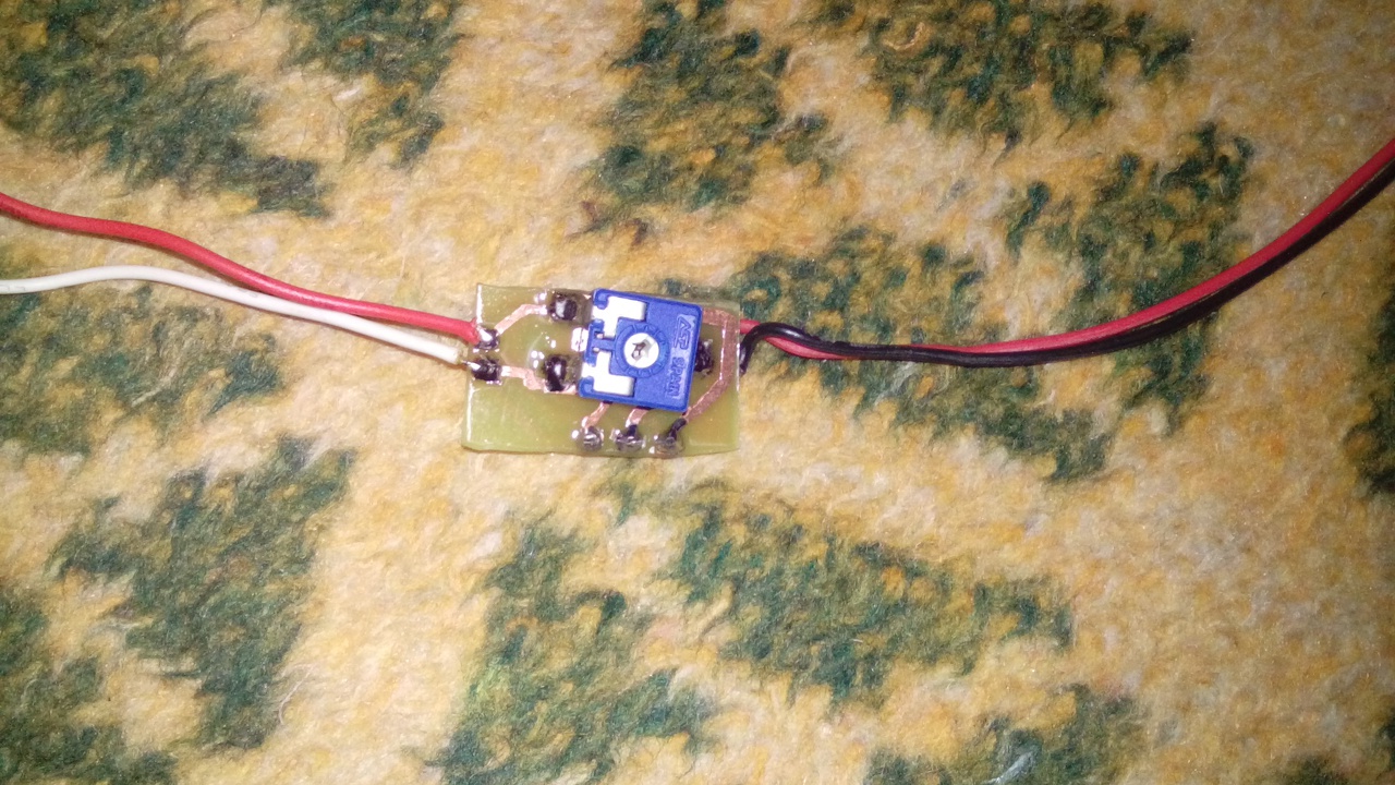

(#) jointsilver36 hozzászólása Dec 30, 2015 /
Sziasztok! Nincsen valakinek véletlenül 220 ohmos smd trimmer elfekvôben? Megvenném kifizetem a postát is természetesen.Előre is köszi

(#) jointsilver36 válasza dave500 hozzászólására (») Dec 31, 2015 /
Nem haragszom Már megvan az az áramkör amit megépítettem és működik.Semmi hőmegfutás pedig ment rolla jópár percet .Kettőt amit ide raktak be megépítettem és hőmegfutás volt ezerrel.Sajnos. Amúgy kicsibe szeretném megcsinálni.Zseblámpa méretben.

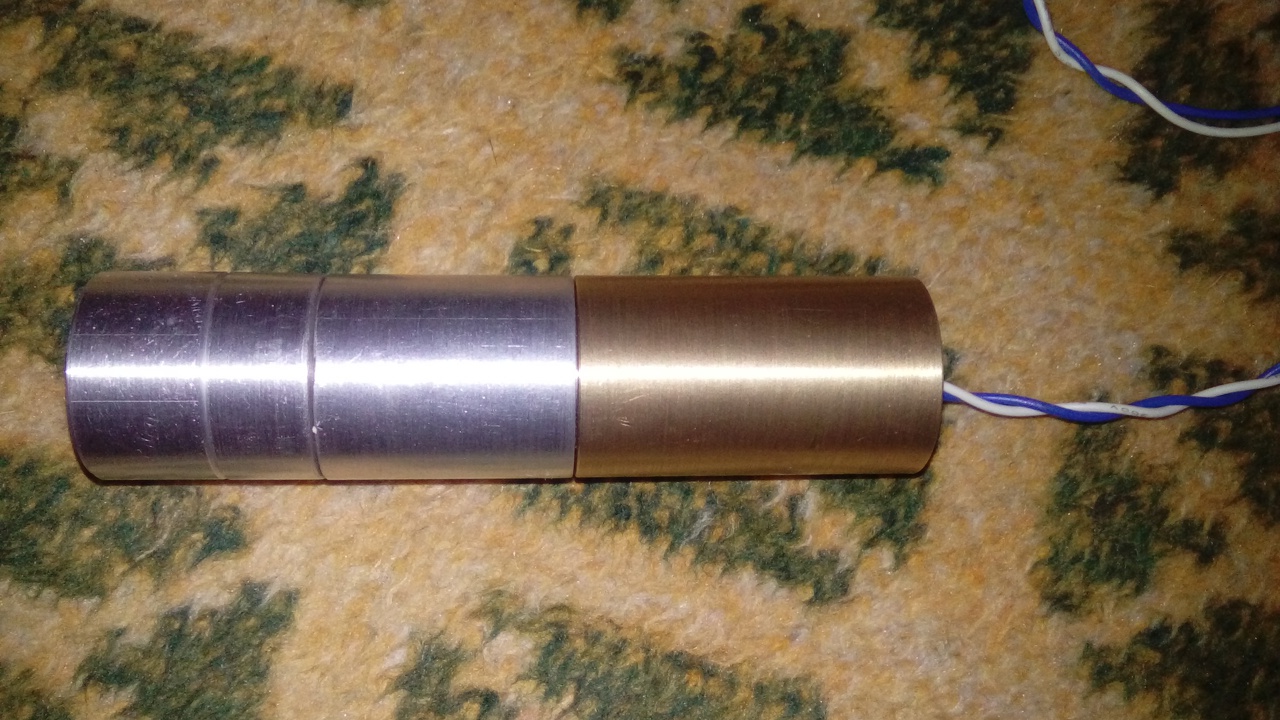

(#) jointsilver36 hozzászólása Feb 28, 2016 /
Sziasztok! Végre kész lettem a lézerrel.Végre találtam működőképes kapcsolást.Zseblámpa méretüre tervezem megcsinálni.

(#) kasas válasza zenetom hozzászólására (») Ápr 28, 2016 /
Sajnos idáig tartott a lézer . 170mA on ment mégis kiégett legalábbis elhalványodott. Talán mégsem volt elég a hűtés

(#) zenetom válasza kasas hozzászólására (») Máj 8, 2016 /
Pedig a 170mA-t még bírnia kellett volna. Valószínűleg nem tudott megfelelően hűlni. Ha csinálsz másikat, rakj rá valamilyen ventit, nem kell nagyra gondolni, elég csak annyi, hogy "elfújja" a dióda körül felmelegedett levegőt (most jut eszembe, anno én is raktam, egy pár centi átmérőjűt). Ehhez persze hozzátartozik, hogy ne legyen teljesen zárt dobozban.
