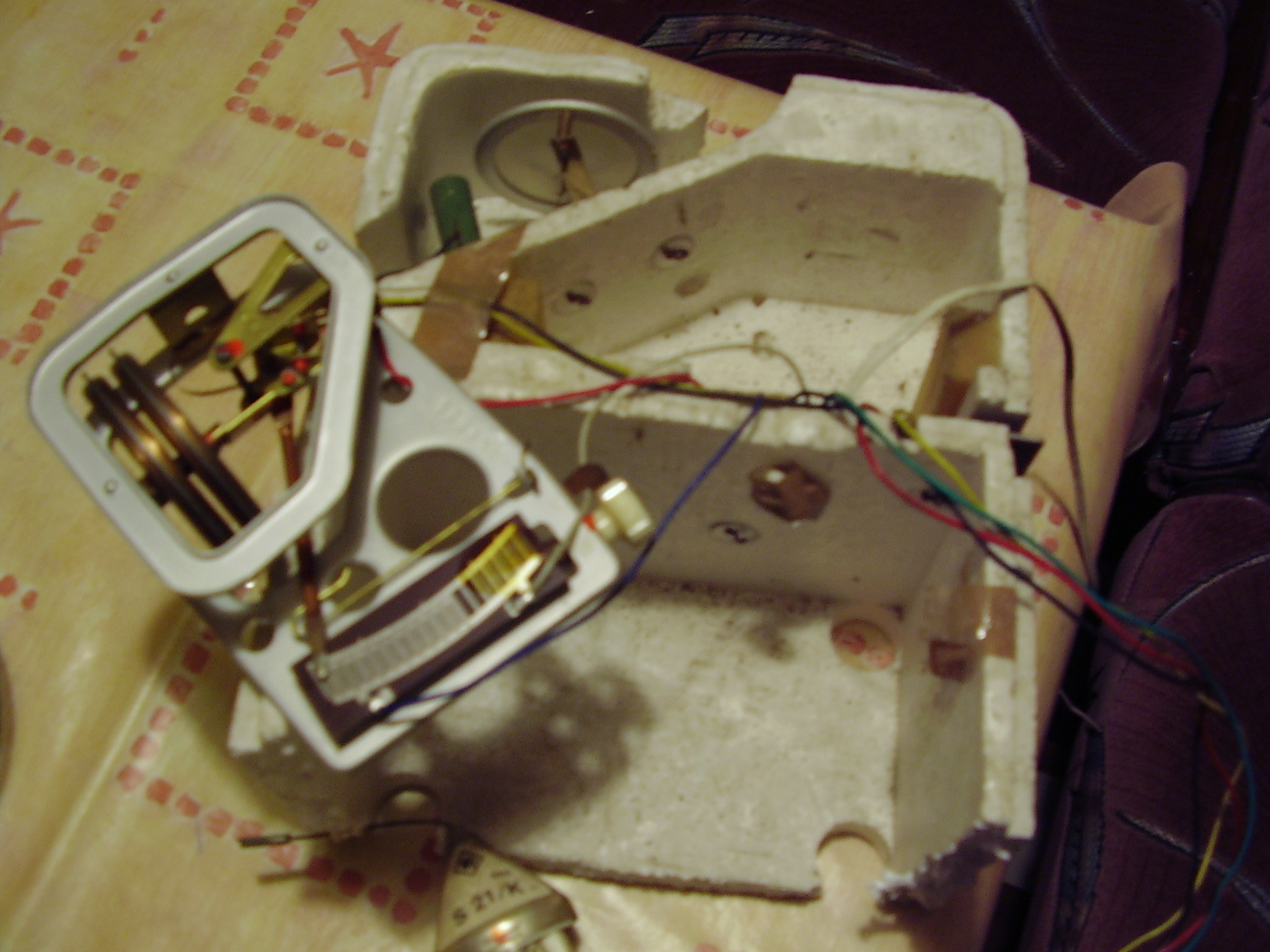

(#) Erick hozzászólása Feb 28, 2008 /
Hellóztok!!!
Nem tudtam pontosan hogy hova is illik ez a hozzászólás de végül is ide tettem fel.
Találtam egy gyárilag készített hungarocel dobozban lévő cuccot,amiről nem tudom hogy micsoda és hogy mire jó????
Ezért szeretném kérni hogy segítsetek nekem ebben!!!
Itt van pár kép,és egy adattábla a kütyüről!!!

(#) kocici17 válasza Erick hozzászólására (») Feb 28, 2008 /
Azthiszem az utolsó foto a lényeg, és valamilyen rádiosonda dolog .....de :nemtudom: ma nincs idöm a német gyártót és a cseh forgalmazót felhajtani. Holnap utánnanézek, ha addig nem kapsz választ.

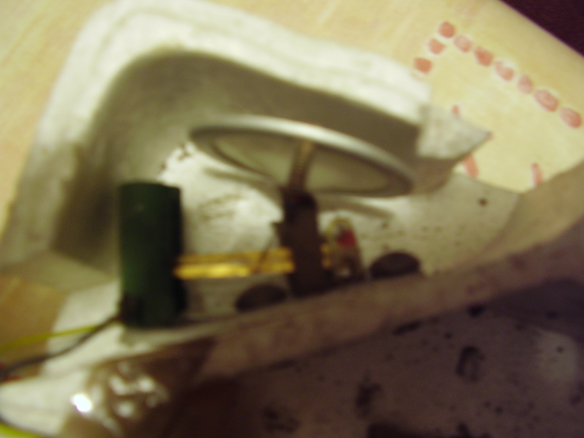

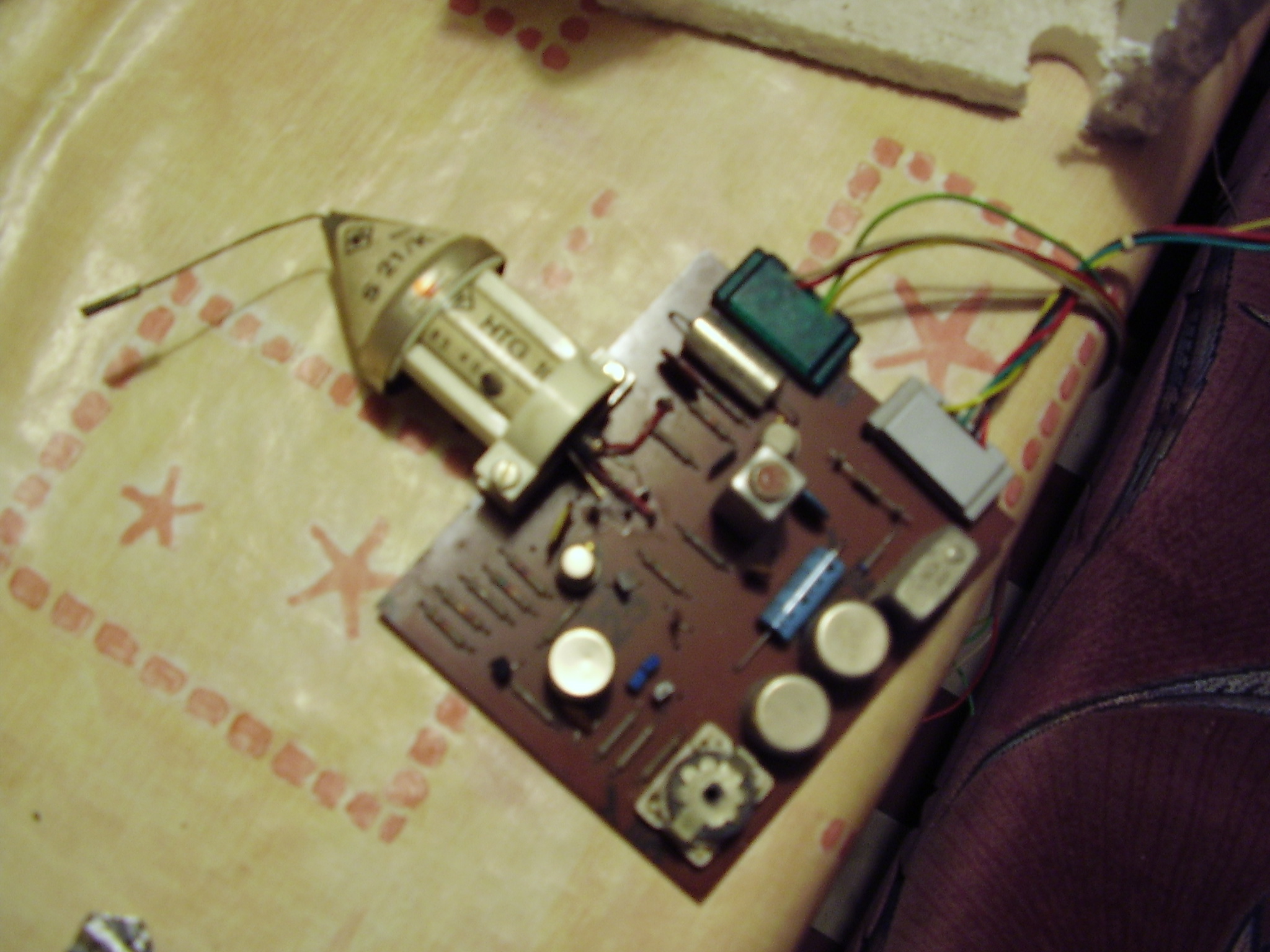

(#) Lacika válasza Erick hozzászólására (») Feb 29, 2008 /
Szétszedted a meteorológusok leesett mérőballonját? Valamikor pénzt adtak érte, ha visszavitted valamelyik meteorológiai állomásra. Most nemtom. Egy kicsit öreg. Csehszlovákia már 15 éve nem létezik, tehát valószínűleg semmit sem ér. Mellesleg van benne légnyomásmérő, hőérzékelő meg egy primitív adó nemtom milyen frekire.
(#) Medve válasza Lacika hozzászólására (») Feb 29, 2008 /
Az a bőrszerű izé a légnedvesség mérésére szolgál. Üregrezonátoros az adója, valahol a TV-s frekvenciák között lehet. A légnyomásmérő kapcsolta a magasság függvényében az adóra a szenzorokat.

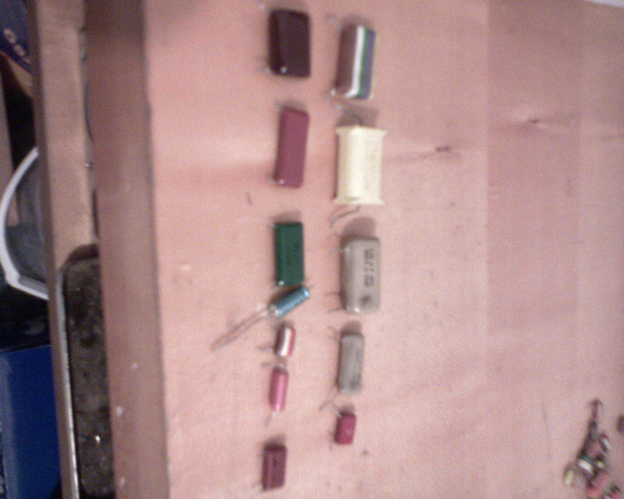

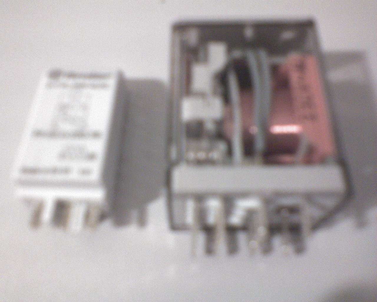

(#) Directors hozzászólása Feb 29, 2008 /
Hy
Az első képen milyen kondik vannak?
A 2. képen látható dolgok micsodák?(villanyóraszekrénybe voltak)
(#) vicsys válasza Directors hozzászólására (») Feb 29, 2008 /
De most komolyan: ezekből a homályos képekből mit kéne kijósolni??
A második képen egy relé szerűség van meg egy fehér paca. Az elsőn meg igazad van, kondik vannak.

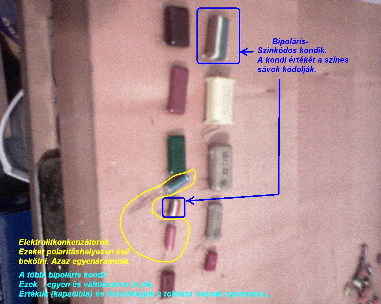

(#) _JANI_ válasza Directors hozzászólására (») Feb 29, 2008 /
A kondisképen sok sima bipoláris, egy pár sima BIP. színkódos és két elektrolit kondi van.
a 2. képen a jobboldali alkatrész egy relé.
Paraméterei a tokon olvashatók.

(#) Directors válasza _JANI_ hozzászólására (») Márc 1, 2008 /
Értem köszi.Akkor eggyik se fólia ugye?
vicsys sajnos én is tudom nem túl jó a minőségük a képeknek.

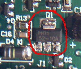

(#) gdking hozzászólása Márc 2, 2008 /
A következő problémám lenne: a mellékelt képen látható alkatrész valszeg dög.
Az elektronika - többek közt - egy Ford fűtéscsap vezérlést kéne hogy ellássa. A fűtéscsap egy elektromágnes, valószínű, hogy PWM vezérléssel kattogtatja. Ez a végfoka, a középső lábról kapcsolgat testet az elektromágnesnek.
A gugli ez ügyben nem volt a barátom, legyetek szívesek segítsetek, hogy mi ez, honnan lehet beszerezni, esetleg mivel lehet helyettesíteni (ha ki kell drótozni a panelből, az sem probléma).
Felirat:
PH71
52-10A
Előre is köszönöm
(#) sprofan válasza gdking hozzászólására (») Márc 2, 2008 /
Valószínüleg DTA123, de nem biztos.
SOT-89 pnp 50V 100mA
(#) KTobi válasza gdking hozzászólására (») Márc 2, 2008 /
Már megint csak találgatok! Az alkatrész felett szerepel a Q1 jelzés, az angol programok, Qval a tranzisztorokat jelzik, és valószínüleg nemzetközileg is az a jelzése, csak mi magyarok írjuk, T1, T2, T3, stb.
Ez szerintem egy SOT89es tokozású tranzisztor, a 10A engem a 10Amperra enged következtetni. (bár ez ekkora méretben valószínütlen)
Az 52 jelzés SMDben lehet a DTA123YKA tranzisztor jel. Nem vagyok hozzáértő, csak találgatok.
Üdv. Tóbi
