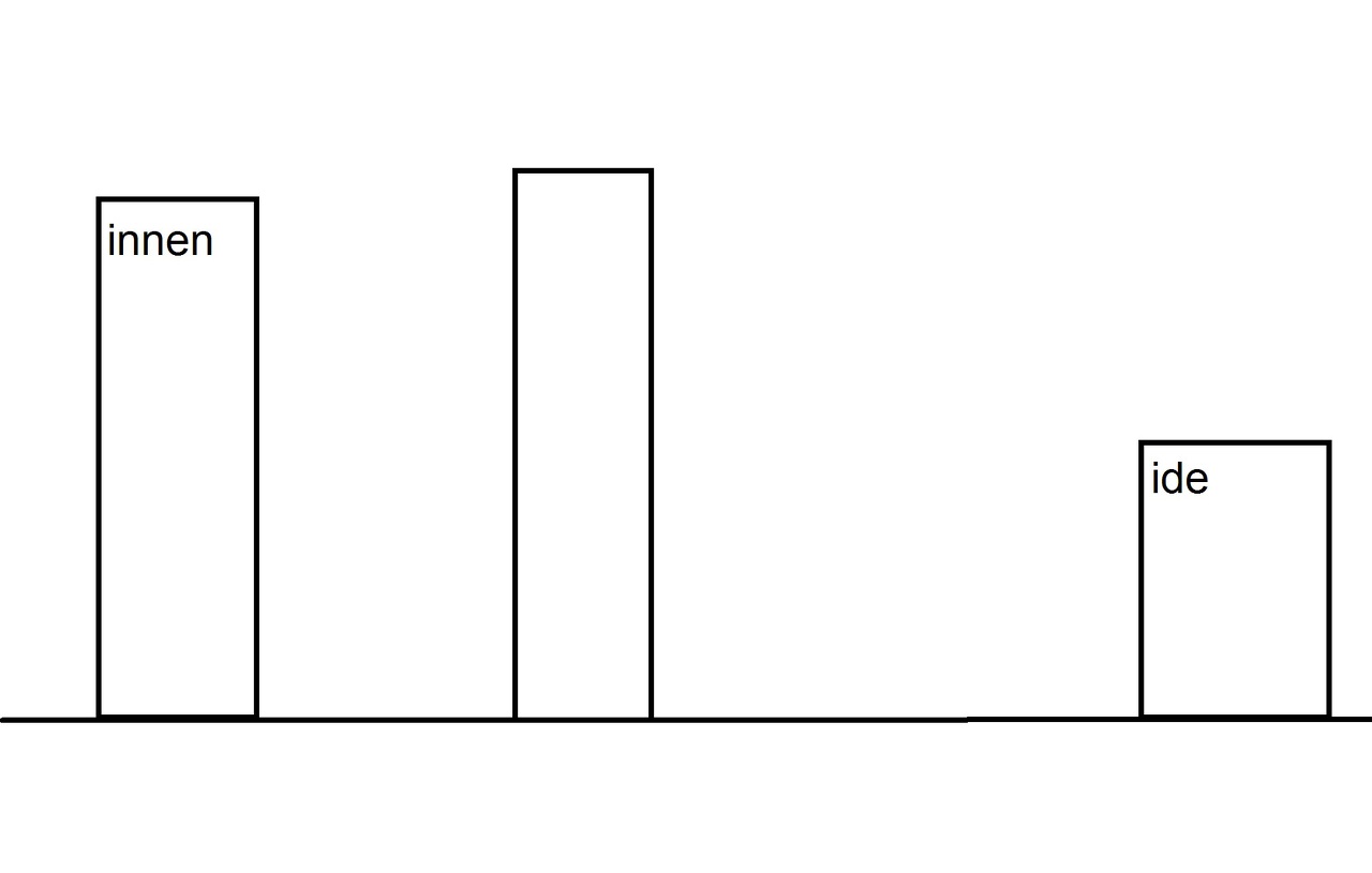

Üdv. A helyzetem a következő:
Egy 8 emeletes panel lakásban lakom, a 8. emeleten. Velem szembe kb 30 méterre van mégegy panel lakás, velem kb egy szintmagasság (nagyon max 1 emelet +, de inkább egy fél emelet + csak) A velem szembe lévő panel lakás után kb 70 méterre van egy 4 emeletes lakás. Ott a rajz, úgy könnyebb.
Az ,,innen,, panel lakás 8. emeletéről kellene átjuttatni a wifi jelet, a 4emeletes lakás 4. emeletére.
Gondolom ez mindkettő ,,jópont,, hogy a legfelső emeletről, a legfelsőre. Mind a két házba csak egy sima wifi router van. Hogy oldjam meg a jel átvitelt, hogy a 4emeletes lakásban is legyen jel?
(#) kendre256 válasza jdani hozzászólására (») Okt 19, 2015 /
Wifinél rálátás kell, az itt nincs. De ha volna is, társasházas környezetben valószínűleg rengeteg zavaró állomás van, az még rálátás esetén is megakadályozhatja az átvitelt.
(Láttam olyat 8. emeleti szobában, hogy a szoba egyik végében lévő notebook nem tudott csatlakozni a szoba másik felén lévő routerre, mert a 13 csatornán ott "tolongott" negyvenvalahány wifi... )
Teljesen esélytelennek látom az átvitelt, én meg sem próbálkoznék vele.
(#) jdani válasza kendre256 hozzászólására (») Okt 19, 2015 /
A 4emeletes házból megfogok sok WiFi jelet, ami a köztes 8emeletes házból jön. Csak azok nem az enyémek, nem tudom a jelszót. Azért gondoltam ha már a köztes házból sok jelet megfogok, akkor az utána pár méterre lévő házból nem lehetne erősebb WiFi jelet adni, és erősebb antennával fogni?
Te most lényegében azt kérdezed, hogy látsz a házad előtt egy erdőt, ami eltakar egy másik házat, és egy sokkal jobb távcsővel lehetne-e mégis látni az erdőtől azt a házat.
Nem.
