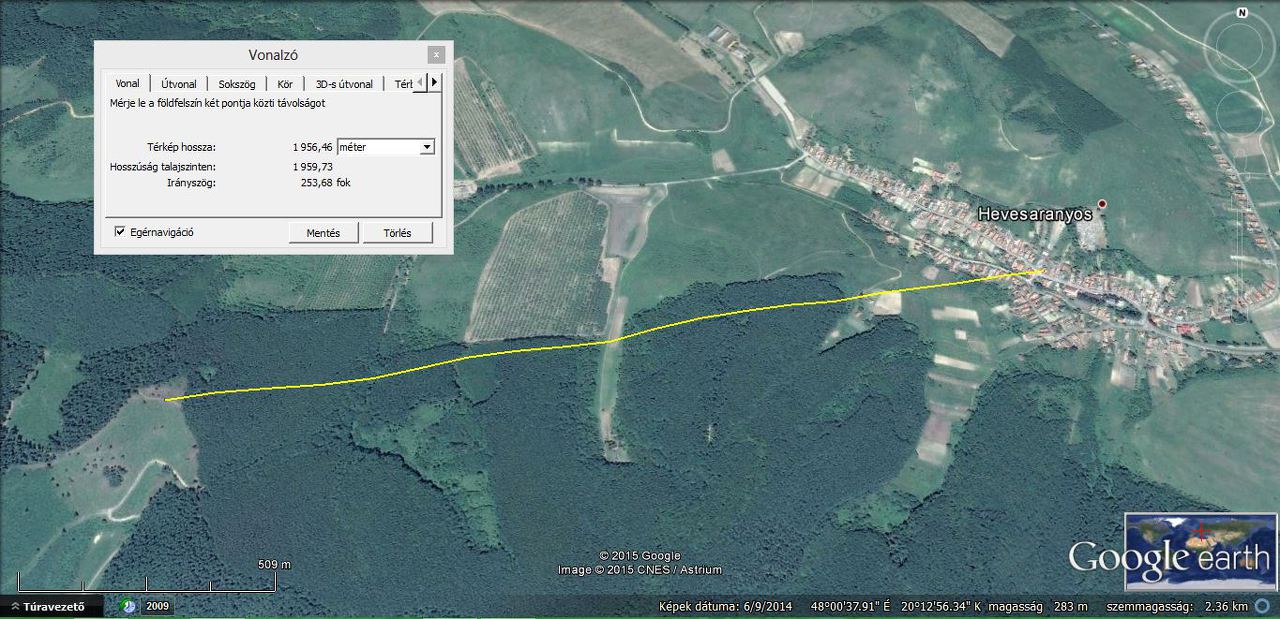

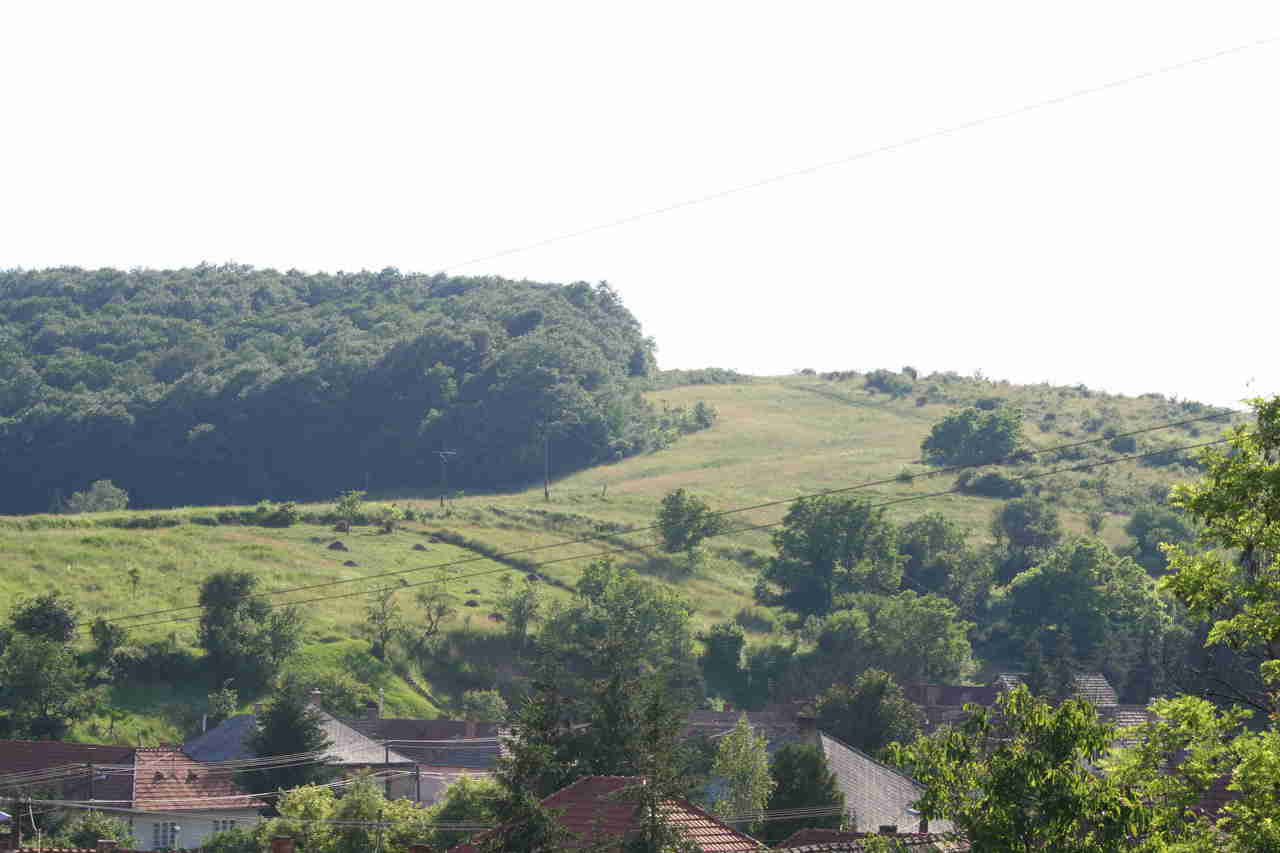

Van valami tippetek, hogy hogyan csinálhatnám meg azt, hogy egy okos telefont 2km-ről használjak IP webkameraként? De úgy, hogy a lent lévő képen látszó dombon pont keresztül kellene mennie a jelnek. És nem tudom fel lehetne-e használni de van egy 1,5 m-es parabolám tartó rúddal. Előre is köszönöm!
Szerintem normál módszerekkel esélytelen. Még egy köztes magaslati ponton elhelyezett wifi átjátszóval is annak tűnik. De más magas frekvenciás analóg megoldás is hasonlóan reménytelennek tűnik. Magán a interneten - mobilneten keresztül csak-csak lehetséges, ha bírod lóvéval.
Közvetlenül, rálátás hiányában biztos nem.
Ha már a telefont IP kameraként tudod használni, (de ebben sem vagyok biztos, hogy a telefonnak van ilyen üzemmódja, egy valahonnan letölthető segédprogrammal), de ha van, akkor internet kapcsolattal lehetséges. Ami lehet vezetékes, modemes WIFI -s, vagy rádiótelefonos is. Persze ehhez ezen kívül még állandó IP cím is szükségeltetik, ami előfizetés kérdése. Akkor viszont a világ bármely pontjáról, ahol van internet elérés, megnézheted. A hozzászólás módosítva: Júl 18, 2015
Hát a telefonnal nem lesz baj, csak az internet kapcsolat a gond. Csak azért gondoltam, hogy lehetséges, mert úgy 5000 ft ért láttam egy ilyen antennát ami 10km-re volt becsülve legjobb esetben a hatótávolsága és annak gondolom már nem biztos, hogy olyan nagy gondot okoz egy domb.
Egy antennának nincs "hatótávolsága", ilyen tulajdonsága leginkább egy összeköttetésnek van, ennek egyik tényezője az adó, és a vevőoldali antennák nyeresége. Az összeköttetés távolságát legnagyobb mértékben a szakaszcsillapítás határozza meg. Ez pedig extrém nagy tud lenni, ha nincs átlátás. Ugyanúgy ahogy te sem látsz át a domb túlsó oldalára, bármennyire is éles a szemed, és a nap is bármennyire süt.
Ha egy ilyen helyzetben akarsz összeköttetést csinálni, akkor az antennákat olyan magasra kell elhelyezni, hogy lássák egymást, télen, és nyáron is, amikor a szakaszcsillapítást még a vegetáció is növeli a rádióhullámok szétszórásával. Úgyhogy az antenna nyereség nem minden, nem minden esetben segít. Amúgy én még nem láttam olyan okostelefont, aminek külső antenna csatlakoztatási lehetősége lenne, különösen nem a WIFI részének. A beépített antennáknak pedig igencsak veszteségük van, a nyereség helyett. A hozzászólás módosítva: Júl 18, 2015
Olyan telefont még én sem láttam de meg lehetne csinálni azt, hogy a beépített wifi antenna csatlakozójára forrasztom rá a koax kábelt és úgy használom? És egyébként ha nincs rálátásuk az antennáknak egymásra akkor olyan gyenge lesz a jel, hogy nem is igazán lehet velük kezdeni semmit?
Külső antenna csatlakozó utólagos beépítése kockázatos dolog, könnyen tönkreteheted a telefon WiFi áramkörét. Az egyszerű ráforrasztás pedig biztosan elillesztést okoz, rosszabb lesz a helyzet, mint előtte. Az egyébként is meglehetősen kis teljesítményű, egy nem túl jó hatásfokú antenna mellé. Ez csak közvetlen közelben (szobában) használhatóságot biztosít. Már az akkumlátor spórolás miatt is.
Rálátás problémája: A rádió hullámok elektromágneses hullámok, (ahogy a fény is) terjedésük (egy bizonyos frekvencia felett (nagyjából 100 MHz körül) egyenes vonalban terjed. A szóródások miatt az átviteli út csillapítást jelent, ahogy egy reflektor sem világít a végtelenségig. Minél nagyobb a szóródás, annál nagyobb a csillapítás, amivel jellemezhetjük. Akadály esetén, ahogy a fénynél is, bizonyos mértékben szóródik az akadály mögé is, minél nagyobb a frekvencia, annál kisebb mértékben. A másik oldal vevőjének érzékenysége a saját zaja miatt korlátozott, ezen lehet némileg az antenna nyereséggel javítani. (általában) A tapasztalat azonban az, hogy ha nincs átlátás, nem fog menni. Drága műszerekkel ki is lehetne mérni, esetleg erre vonatkozó számítási eljárásokkal ugyan jó közelítéssel, de csak közelítéssel ki is lehetne számolni. De az egész nem ér annyit, akinek van ilyen irányú gyakorlata, az csípőből nemet mond ilyen esetre. Ahhoz hogy esetedben konkrétumot lehessen mondani, ismerni kellene igen sok mindent, az antennán kívül, főleg a földrajzi körülményeket. Ráadásul a WiFi -n digitális jelek szaladgálnak, amik fenemód kényesek a reflexiókra, többutas terjedésekre, úgyhogy Ez a feladat még egy profi hálózattervező számára is rázós.

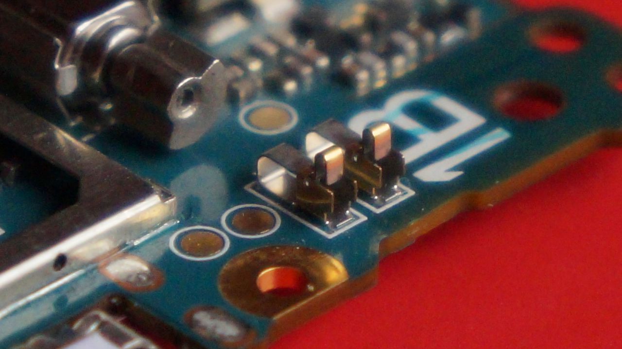

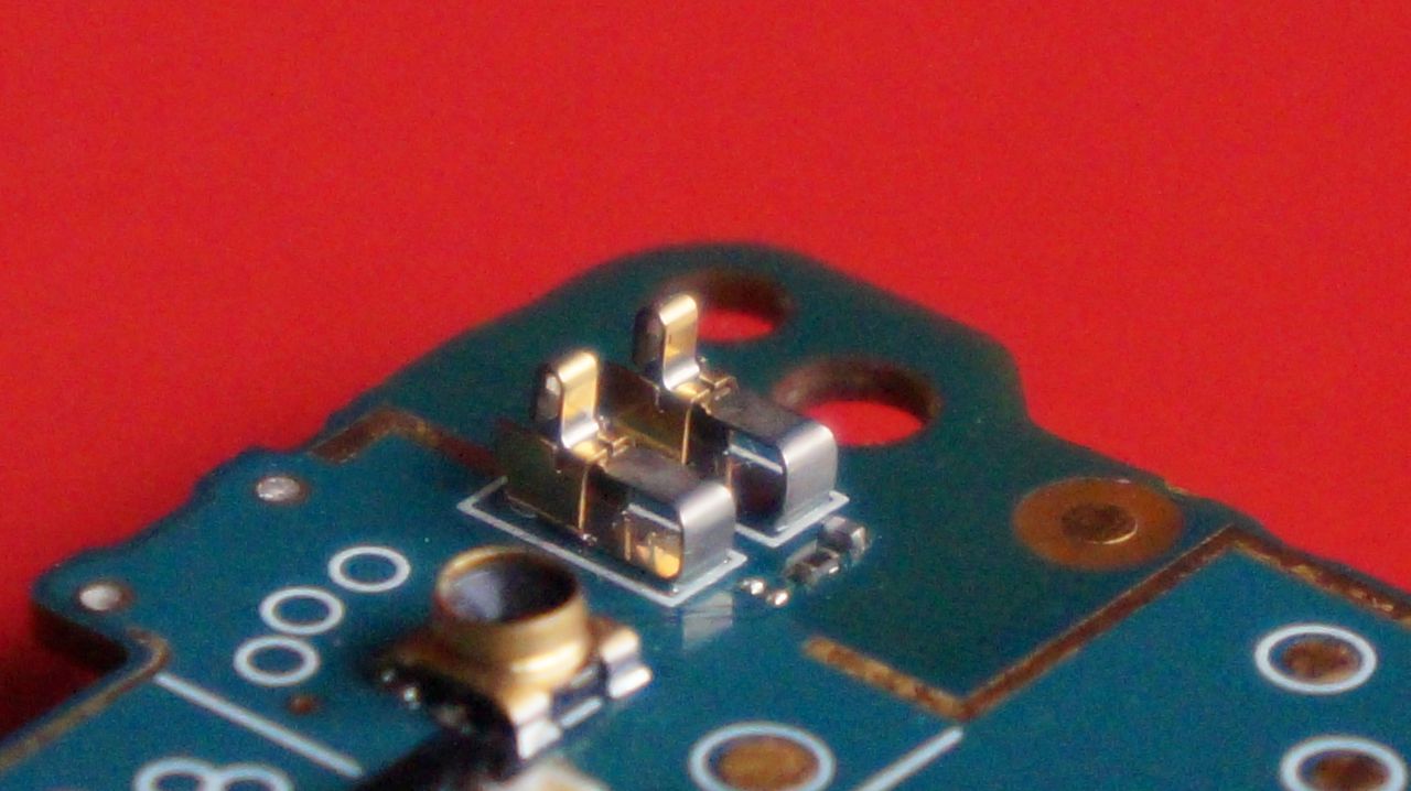

Még mindig a telefonomat szeretném használni ip kameraként és mivel a háztetőn már nem túl erős a jel így a telefonomra szeretnék csinálni egy konzerv dobozból antennát. Csak azt szeretném kérdezni, hogyha az antennától kb. fél méteres koaxális kábellel elvezetném a jelet a telefonhoz és a képeken látható érintkezőkhöz valahogy forrasztás nélkül csatlakoztatnám az antennát úgy segítene valamennyit? Mert egyébként csatlakozni rá lehet a wifi-re ott is de stream-elni már nagyon gyenge a jel. És ott van még a telefon eredeti "antennája" is.
Forrasztás nélkül semmiképpen nem szabad oda kötni semmit, sőt inkább egyáltalán ne köss oda semmit. Sok esetben még a saját antennájával is szó szerint szénné tud égni az RF kör a kosz miatt kialakuló illesztetlenség miatt.
