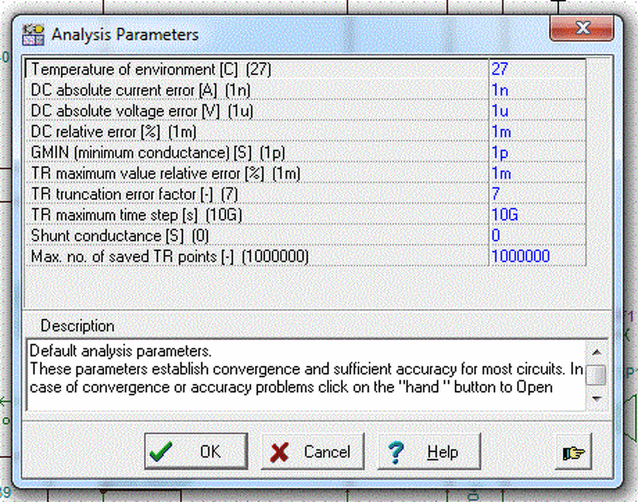

Nah, megnéztem hogy a végfok tranyókat meg a szinteltoló tranzisztort 80 celsiusra állítottam, és a nyugallmi áram 65mA lett. Ha csak a végfok tranzisztorok hőmérséklete változik, akkor 80 fokon a nyugallmi áram már 415mA. DC analyzisnél is van hőmérséklet analízis, csak az egész áramkör alkatrészeinek a hőmérsékletét változtatja.

De, kétszer ad, ki gyorsan ad... ![]() Kellene valami shoot screen arról, hogy találja meg Dani ezt a beállítást, meg azt, hogy hol tudja beállítani az analízis tulajdonságait, amiről korábban írtam, hogy keresse meg....

. Az a gáz a Tinával hogy alapból 0 celsioson adja be az alkatrészeket, és többnyire a félvezetők hőmérséklet változására módosulnak az eredmények. Most azokat felvittem 25 fokra, és így a THD 0,13% lett.

Egyenlőre csak annyi az érdekes, hogy működjön az áramkör rendesen. Majd szép lassacskán ki lehet finomítgatni. Reloop belinkelt egy táblázatot. Köszönjük neki. Ezen a táblázaton be van jelölve, hogy DC Analysis. Viszont ez a sor felett van egy olyan, hogy Set Analysis Parameters. Talán ott lehet beállítani mindenféle olyan paramétert, amikről tegnap beszéltem. Nézd meg, próbáld ki...
Ezekkel rendelkezik.
Minden érték fullon van. Ami olyan az a maximális értéken van. Előző oldalon nézted még az eredményeket?
