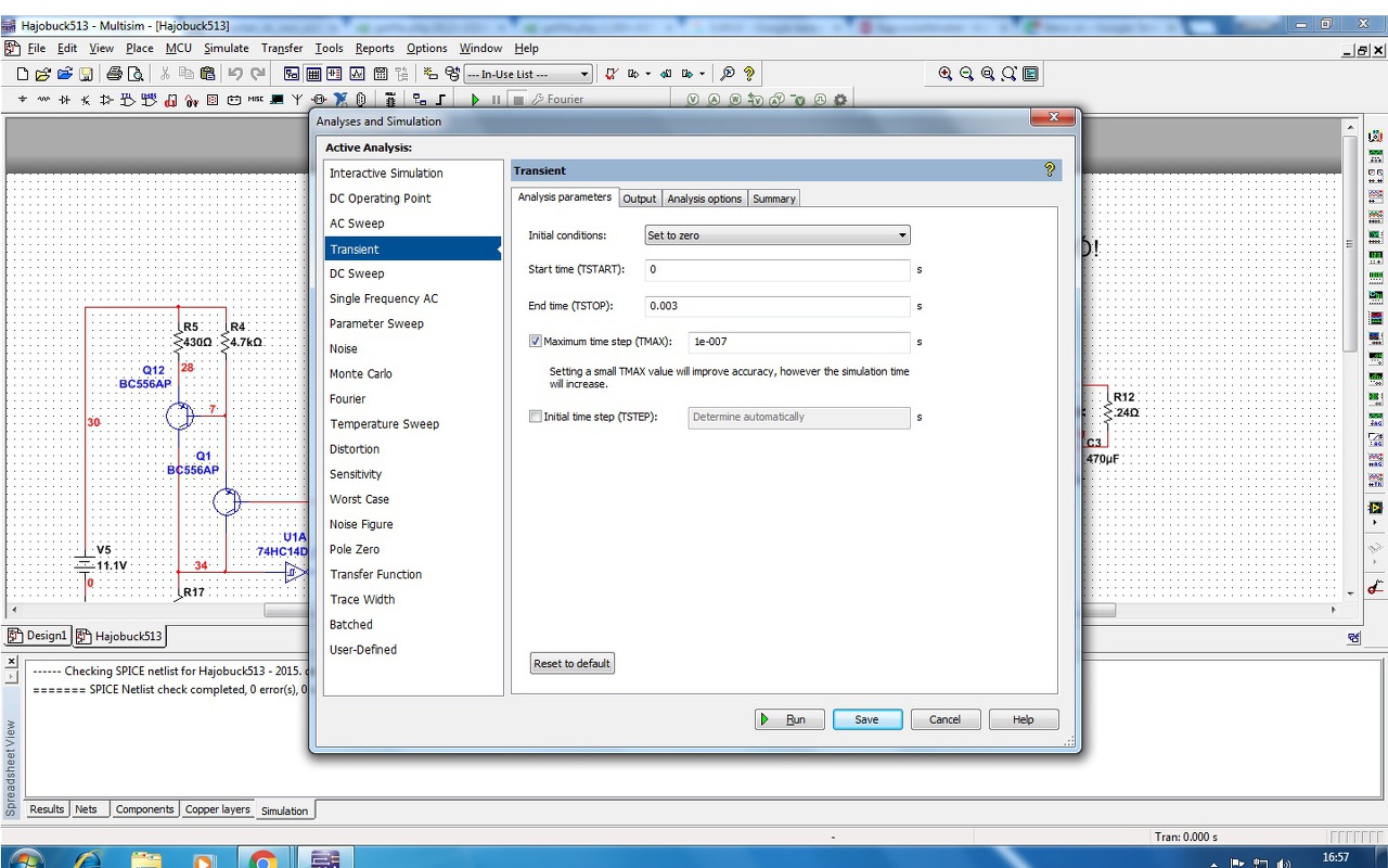

(#) (Felhasználó 46585) válasza dani9228 hozzászólására (») Dec 14, 2015 /

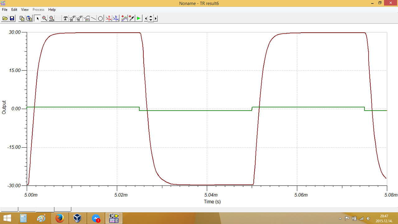

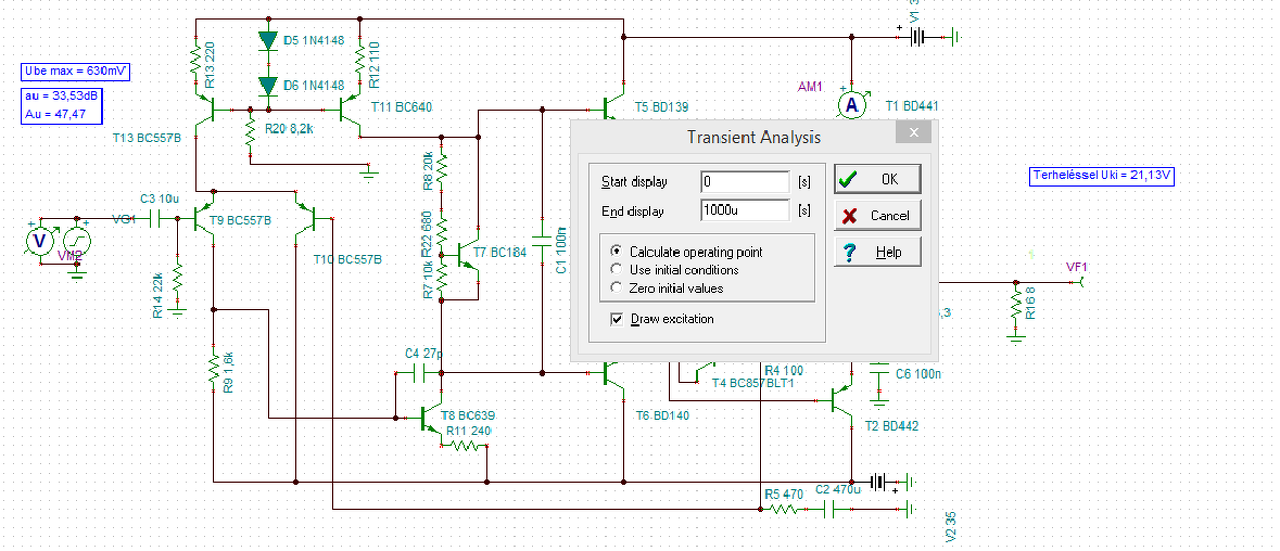

Mielőtt elküldöd a fájlt, hogy csinálja meg a tranziens analízist, valami ilyesmi táblázatot kell látnod. Ez nem a TINA-é, de abban is kell lennie ilyesminek. Ott van, hogy maximum time step, ez nálam 100ns . Ezt lehet állítani a TINA-ban is, ez fogja jelenteni, hogy 100 ns-ként számol egy új értéket.
Az a 723 kHz honnan jött ki? Meg mitől lenne ez rezonancián? És csak másfél periódust analizáltass, mert így nem lehet látni a négyszögjel éleit. A finomabb maximum time stepnek akkor van különösen jelentősége, ha ránagyítasz egy képernyőrészletre. Ha csak kicsi ez a felbontás, akkor töredezett vonalat kapsz. Ha elég finom a felbontás, akkor nagyítás után sem lesz szakaszokból összerakva a görbe.

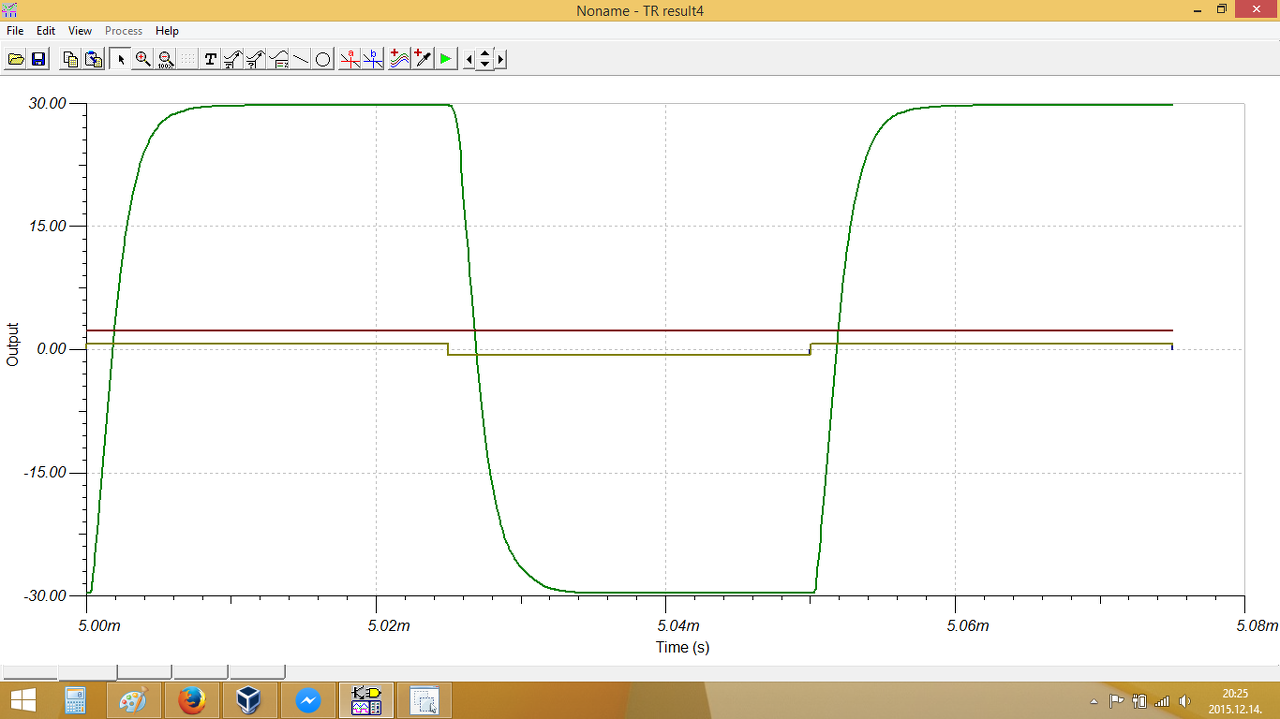

(#) dani9228 válasza (Felhasználó 46585) hozzászólására (») Dec 14, 2015 /
Nálam csak ennyit ad ki a tina. Bocsi nem rezonancia frekvencia. Az RC tagnak azon frekvenciája, ahol a kondi impedanciája megegyezik az ellenálláséval, 22k-val párhuzamosan a 10p. Ránagyítottam arra a szakaszra, ahol furán alakul a négyszögjel.
Nem létezik, kell lennie egy olyasmi menüpontnak, hogy Analyses Properties, vagy valami hasonló... Ha nem találsz ilyet, akkor kérdezz rá a TINA topicban. Azt egyébként sem ártana olvasgatni...
Nekem úgy tűnik, kicsi a nyugalmi áram. Csökkentsd le az R7-et mondjuk 9.1 k-ra. Egyébként, ennek az R7,8,22 ellenállásoknak túl nagy az értékük. Próbálj arányosan kisebbeket tenni, mondjuk a tizede ellenállásokból.
A négyszög elég ronda, mesze van az exponenciális élektől. Nézd meg szimulátorban, ahogy korábban írtam.

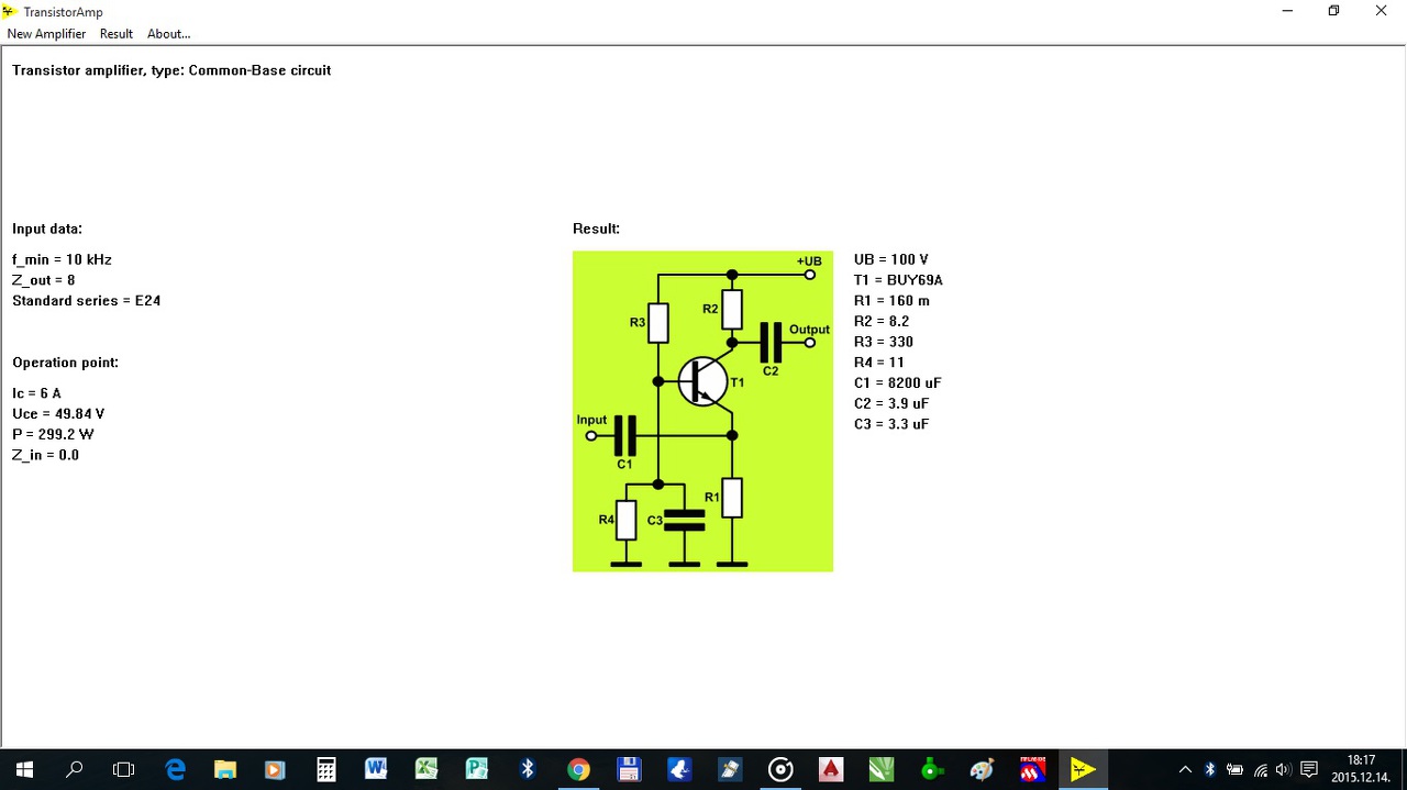

(#) kissattila88 válasza reloop hozzászólására (») Dec 14, 2015 /
Van egy TransistorAmp nevezetű program amivel ilyen kapcsolást lehet tervezni. Csak arra lettem volna kíváncsi hogy zenét lehet e erősíteni vele. Akkor csak feszültség erősítésre jó.

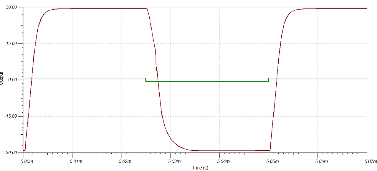

Ennyit sikerült belőle kihoznom. A visszacsatolás kondiján kell változtatni, akkor adja azt az exponenciális formát. De ha túl nagyra választom akkor csökken a felső határfrekvenciám.

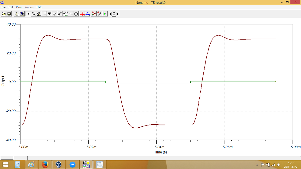

(#) steelbird válasza dani9228 hozzászólására (») Dec 14, 2015 /
Még mindig nagy a kimeneti soros induktivitás. Annak a RL tagnak akkor van jelentősége, ha erősen kapacitív terheléssel fog üzemelni a végfok. Sok végerősítőben nem is használják. Ekkora teljesítményű végfoknál elhagyhatod, a kimenettel párhuzamos Zobel-tag viszont mindenképpen legyen benne. A Vidi végfoka a "biztos, ami biztos" alapján eléggé korlátozott magasátviteli paraméterekkel rendelkezik, nehogy véletlenül is begerjedjen. Nem biztos, hogy jó viszonyítási alap.
Csak a visszacsatolás kondiján változtattál? Nyugalmi áramon nem?

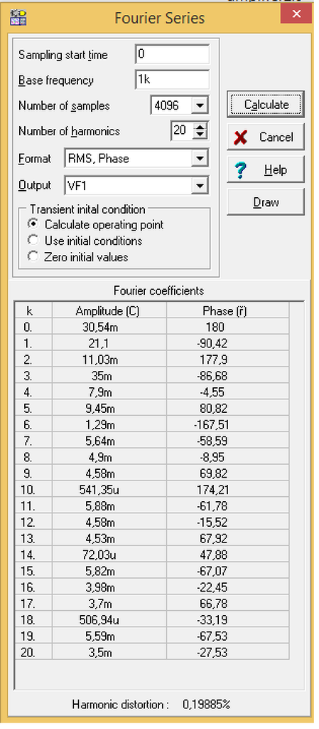

Persze, ha növeled a visszacsatolásban levő kondit, akkor egyre inkább aluláteresztő szűrőt csinálsz belőle, vagyis egyre lejjebb tolod a töréspontját. Ez el is nyomja a félvezetők által okozott töréspontokat, legalábbis egy érték felett már nem látod a szimulátoron. Jónak néz ki, egyenlőre hagyd így. Most próbálj meg Fourier analizist csináltatni a szimulátorral. Ugye, az alapharmónikus legyen 1 kHz, és számoljon ki a program mondjuk 20 felharmónikust. Elvileg, a program mindjárt odaírja a THD-t is.
(#) dani9228 válasza steelbird hozzászólására (») Dec 14, 2015 /
Kiszedtem a kimeneti RL tagot. Így ezt kaptam.
Nem látok lényegi változást. Egyenlőre hagyd így. Próbálj rákötni a kimenetre egy 1 µF-os kondit a terheléssel párhuzamosan. És továbbra is négyszögjelet kapjon a bemenet.

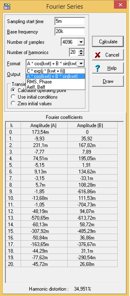

A Fouriert hogy gondoltad? Mellékeltem hogy mit dob ki a tina. A kimenetra raktam kondit, mellékeltem mit adott.
Az alapharmónikus, az a bemeneti jel. Az legyen 1 kHz és szinusz.
A k=0 a kimeneti feszültség egyenösszetevőjét jelent. A k = 1 az alpharmónikus amplitudóját jelenti, ez az előbbi eredményedben 9.93 V és ha jól tudom, akkor ez effektív értéket jelent. Valami nem jó, tegyél a bementre 1 kHz szinuszt, a Fouriert a kimeneti feszre futtasd le. Ha a kimenti fesz a tranziens analízisnél 30 V csúcsértékű, akkor 20 V körül kell lennie a k=1-nél az alapharmónikusnak. A végén THD-nek jóval kisebbnek kellene lennie, mint 1 %.
Oké, megvan.
