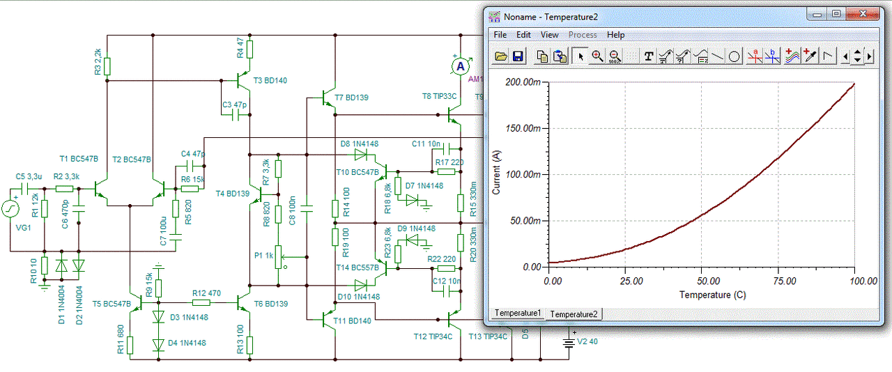

Eddig jó!
Hát, most lehet nekiállni tökéletesen mégérteni az áramkör működését, a THD-t lecsökkenteni, ( lemehet a tizedére, vagy még lejjebb, de esetleg kell még bele tranyó )

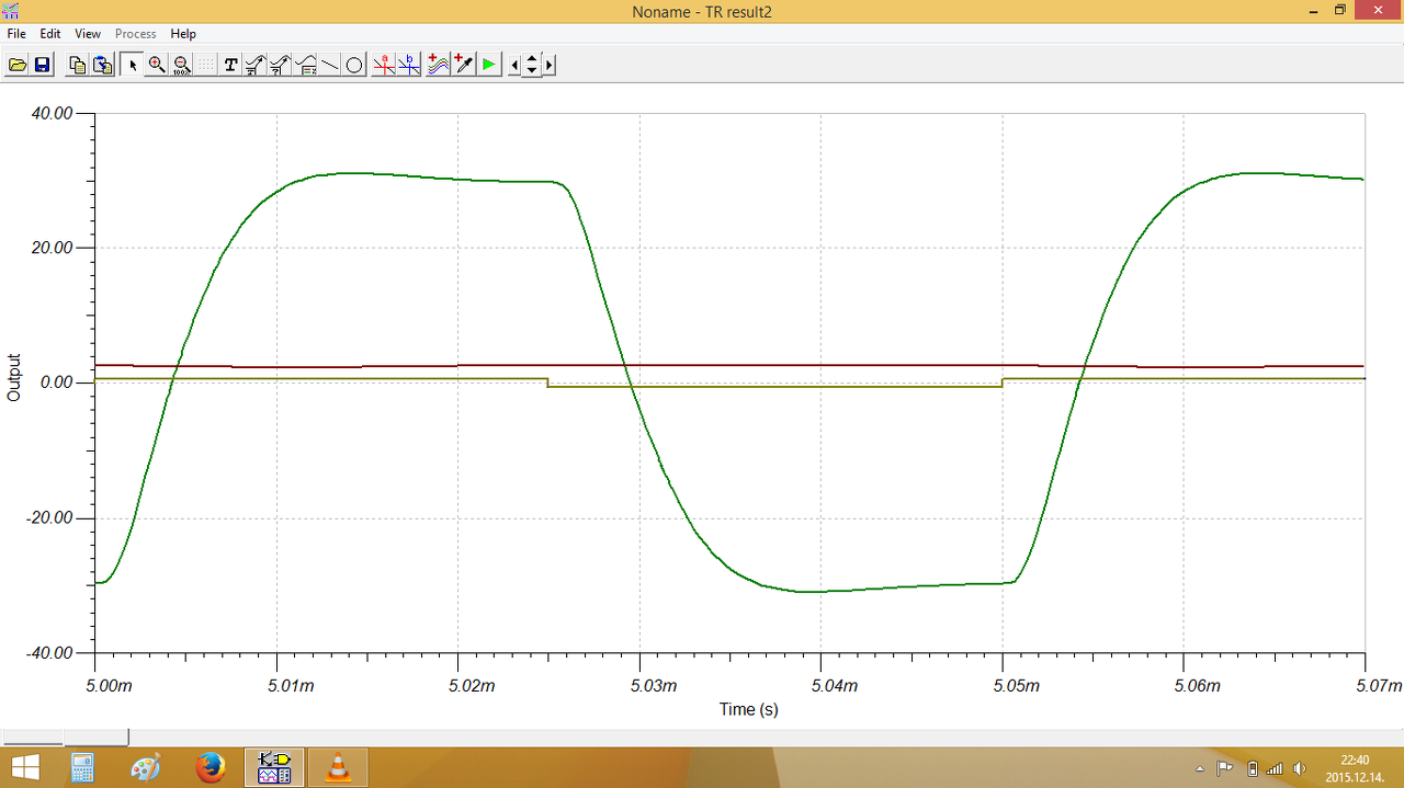

A kimenetre tettél egy 1 µF-os kondit. Ezt levetted a THD analizálásnál?
Tegyél be mondjuk 2 µF-ost és nézd meg a tranziens analizis eredményét, ahogy az előbbiekben, tehát négyszögjeles meghajtásnál. A fel- és lefutásnál nagyobb túllövéseket fogsz látni. Ezt próbáld meg csökkenteni úgy, hogy egy kicsit növeled a 10 pF-es kondit. Ezzel csökken a sávszélesség, de nem is kell ekkora. Ezt meg is nézheted, hogy most mekkora. Jó nagy lehet, de ez sem igazán egészséges dolog, mert mindjárt gerjedékenyebb lesz az egész. Szerintem bőven elég, ha a -3dB-es pont40 kHz körül van. Ez azt fogja jelenteni, hogy 20 kHz körül is csak -1 dB lesz az esés. Hogy ennek mennyi hatása van a hangminőségre, azt nem tudom. ( hi-fi? Vagy nem hi-fi? ) De ha 2 µF-dal nem gerjed be, akkor valószínű, hogy nem fog gerjedni semmilyen hangszóró, hangváltó kombinációban sem.
Aztán jöhet az áramkorlát...
(#) dani9228 válasza (Felhasználó 46585) hozzászólására (») Dec 14, 2015 /
Zsír . Igen, kivettem még. Oké akkor nekilátok
(#) dani9228 válasza dani9228 hozzászólására (») Dec 14, 2015 /
0,16% alá nem tudom vinni a THD-t. Ha 68p fölé megyek akkor meg több mint 1000%-os. 2µF-nál ezt produkálta a kimeneten, 47pF-al.
(#) (Felhasználó 46585) válasza dani9228 hozzászólására (») Dec 14, 2015 /
1000%? Valószínű begerjed. Ilyenkor, a THD analízis előtt meg kell nézni a tranziens analízist, hogy nem történt e valami, például nem gerjedt e be. Ha begerjed, akkor az analizátor esetleg nem tudja kiszámolni, hogy melyik az alapharmónikus, aztán zöldséget számol.
De azért igéretes a dolog.

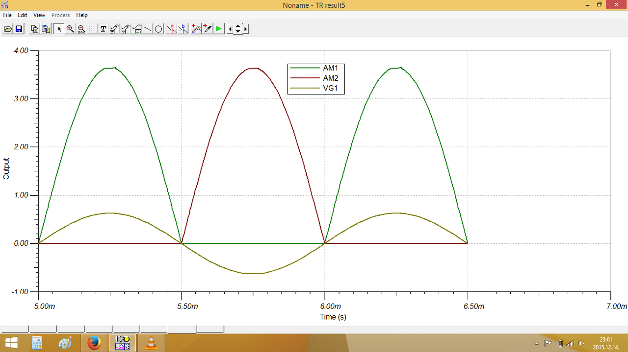

Az áramkorlát előtt meg kellene nézni a nyugalmi áram dolgait. Vagyis, tedd fel szinuszos meghajtással, névlegesen kivezérlve, 1kHz-cel a két kimeneti tranzisztor kollektoráramát. De ne műszerrel, hanem ugyanúgy a gráfon, ahogy a négyszöget megjeleníti a progi. Legyen fenn mindkét áram, minél nagyobba és csak másfél periódus legyen analizáltatva. A többit holnap.

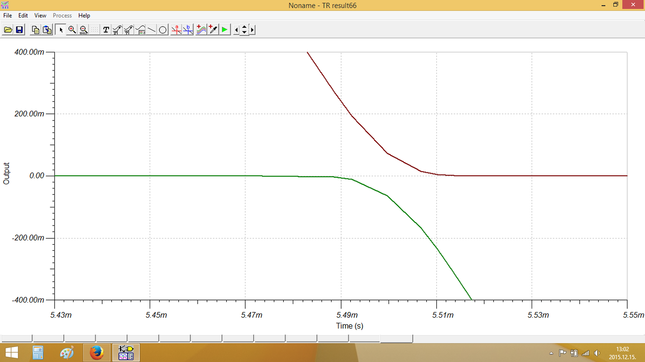

AM1 pozitív, AM2 a negatív áram.

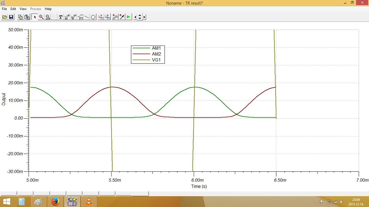

Terhelés nélküli áram.

(#) (Felhasználó 46585) válasza dani9228 hozzászólására (») Dec 15, 2015 /
Jó. Ha megnézed, akkor a terhelés nélküli ábrán látható, hogy a tranyók csúcsárama 18 mA körüli. A nullátmeneteknél látható, hogy olyan görbésen emelkedik az áram. Ez tulajdonképpen onnan van, hogy nem a szinusz nullátmenetétől kezdenek vezetni a tranyók, hanem egy kicsit előbb, a félperiódus végén meg egy kicsit tovább vezetnek. Ugyanezt kell elérni akkor is, amikor ki van vezérelve, de terheléssel együtt. Tehát, a nyugalmi áram ellenállását, amiről már volt szó, még egy kicsit csökkenteni kell. Ezzel az a tranyó kezd zárni, vagyis nagyobb feszültség fog esni a kollektor-emmittere között, vagyis jobban széttolja a végtranyók bázisát, tehát, a végtranyók egy kicsivel több áramot fognak vinni. Ha megnézed, akkor az egyes tranyóknál, a vezérlések szünetében is folyik egy kis áram. Most, mondjuk 1...2 mA. Ezt kell olyan 20...50 mA köré beállítani, ez lesz a nyugalmi áram. Ha leveszed a bemenetről a vezérlést, akkor csak ez a nyugalmi áram fog folyni. Természetesen, amit most beállítasz, az nem biztos, hogy jó lesz a valóságban is, hiszen az a feszültséggenerátor tranyó, ami széttolja a végtranyók bázisát, nem biztos, hogy olyan paraméterű a valóságban, mint most. Ezért kell oda egy poti. A valóságban úgy kezded ezt beállítani, hogy ez a tranyó maximálisan vezessen, vagyis ki legyen nyitva, hogy a két bázis közötti potenciál kicsi legyen. Akkor megnézed szkóppal, hogy milyen a szinusz. Ezt most is nézd meg, ennek a tranyónak az ellenállását vedd ki, ekkor a tranyó teljes árammal fog vezetni. Fogod látni, hogy a keresztezési torzításnak milyen hatása van a kimeneti feszültségben. A valóságban addig csökkented majd ennek az ellenállásnak az értékét, míg ez a torzítás el nem tűnik. Illetve, míg fülre a legszebb hangot nem hallod. Persze, mérni kell közben a nyugalmi áramot, mert ez könnyen megnőhet az égig...
Ha ezek mennek, akkor tegyél fel kapcsolási rajzot, mert már nehezen találom a régit.
(#) reloop válasza sportsboypaper hozzászólására (») Dec 15, 2015 /
Szia! A sztereó erősítő egyik bemenetét testre kötöd, hogy az esetleges zavarok ne hallatszódjanak át a másik csatornába, a másik elé pedig készítesz egy aluláteresztő szűrő, ha a Bass Pre kimeneteden a teljes hangfrekvenciás sáv jön ki .

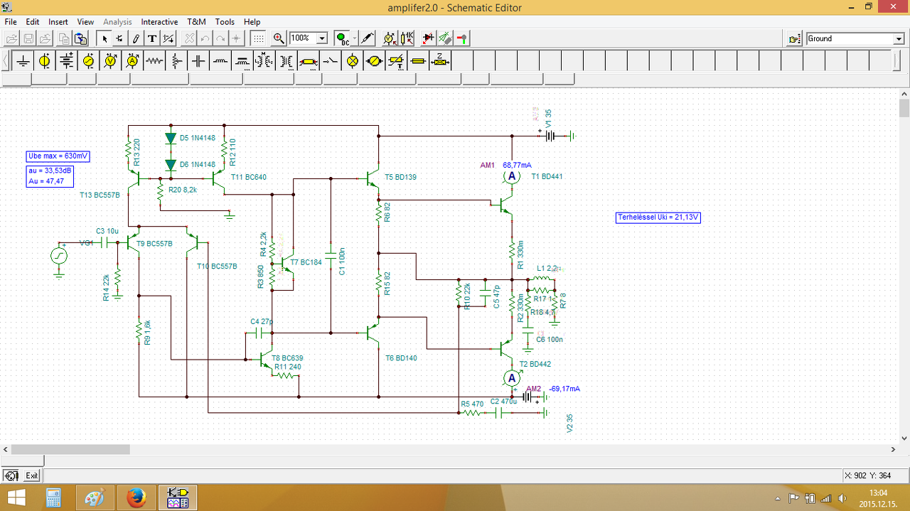

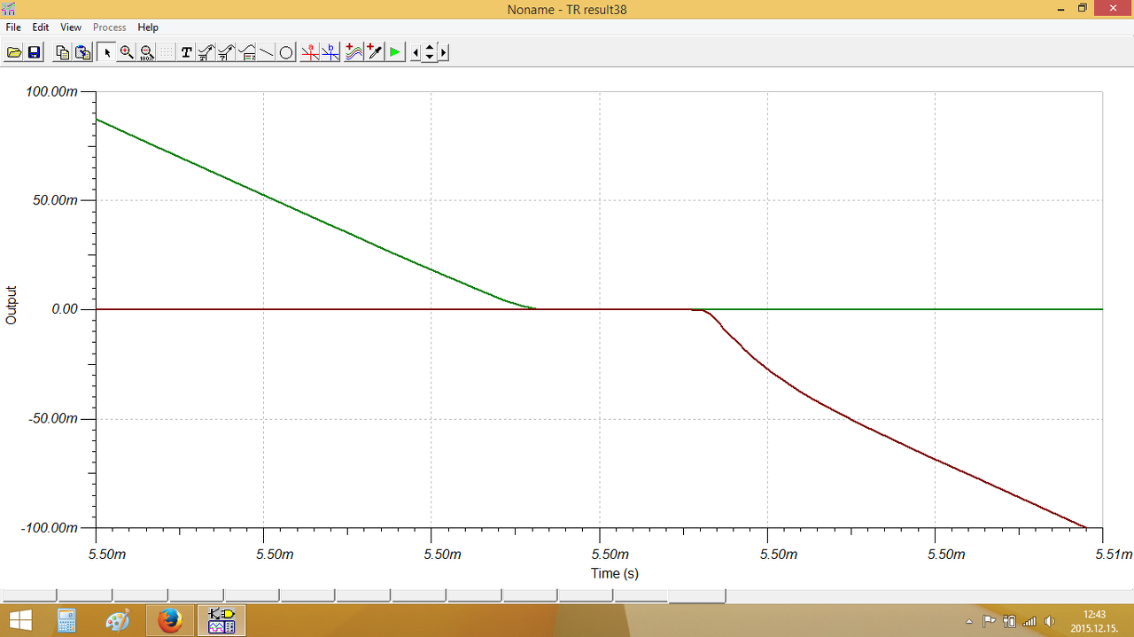

(#) dani9228 válasza (Felhasználó 46585) hozzászólására (») Dec 15, 2015 /
Mellékeltem a kapott eredményeket. 68mA-nél kaptam a második ábrát.
Nagyon jó!
Remélem, akkor már tudod, hogyan működik a nyugalmi áram beállítása és hogy mi annak a jelentősége.
A baj ott van, hogy ez a nyugalmi áram nem igazán konstans a hőmérséklet függvényében. Ugye, a tranyók melegszenek, minden változik, áram béta, stb. Ahhoz, hogy a nyugalmi áram a hőmérséklet függvényében ne nagyon változzon, a T7-es tranyót rá kell szerelni a végtranyók hűtőbordájára és nem baj közel van hozzájuk, hogy ugyanolyan meleg legyen. Most ezt kellene megnézni szimulátorban, hogy értsd, hogyan is fog működni a valóságban.
Ez némileg problémásabb, mert a szimulátorban át kell állítani azt, hogy milyen hőmérsékleten történjen az analízis. Hogy a TINA-ban ezt hogy lehet, azt nem tudom, de szerintem ugyanúgy, mint a többi szimulátorban. ( Mondom, egy kaptafára készült az összes, a különbség csak annyi, hogy melyiket tudja az ember gyorsabban megtanulni. Vagy, melyik az összkomfortosabb... ) Amit én használok, abban a bizonyos táblázatban be lehet állítani, át lehet írni, hogy hány celsius fokon történjen az analizis. Ebben is biztos be lehet ezt állítani, csak meg kell találnod, hogy hol. Valószínű, az az oldal előtt, ahol bejelölöd, hogy milyen pontoknak akarod a jellemzőit megjeleníteni. Illetve, hogy milyen analízist akarsz csináltatni. Tranziens, Fourier, Parameter Sweep, Monte Carlo, stb. ( Némileg csodálkozom, hogy senki sem segít ebben a dologban neked, pedig pontosan tudják, miről beszélek... na, mindegy, meg fogod találni, kicsit turkálj a progiban. ) Tehát, átállítod, mondjuk 27 fokról 60-ra, 80-ra és megnézed, hogy az előbbi 68 mA hova mászik el.
Van más megoldás is, illetve kell, hogy legyen. Az, hogy felteszed a T7-et a végtranyók hűtőbordájára, az csak egy dolog. Ez a valóságban rendben is van, de ugye az előfokok hőmérséklete nem lesz azonos a végtranyókéval... Erre lehet azt csinálni, hogy ha tudod, hogy kb. mennyire lesz meleg egy adott alkatrész ( csak a félvezetők lényegesek ) akkor annak a modell leírásában ( gondolom kétszer rákattintasz a az alkatrésze és megjelenik a a modell matematikai leírása és elvileg lehet editálni... ) átírod a hőmérsékletet. Nem biztos, hogy lehet, mert vannak alkatrészek ahol nem lehet, de vannak olyanok, amiknek lehet. Az egész arra megy ki, hogy próbáld leutánozni a valóságot. Nyilván, pontosan nem lehet, de nem is az a cél. A lényeg az lenne, hogy a szimulátor segítségével megértsd az egésznek a működését és amikor odakerülsz, hogy bekapcsolod, akkor pontosan tudj mindent a működésről. Ez a hőmérsékletes dolog nagyon időigényes a szimulátorban. Nagyon sokat kell próbálkozni, hogy jól menjen, meg hogy megértsd, merre kell menni egy adott szituációban. És hát a futásidő is beleszól a dologba...
Tehát, valahogy el kell érni a szimulátorban, hogy a T7 és a végtranyók egyforma hőmérsékletűek legyenek az analizáció folyamán. Ha ez megvan, akkor két eset van. Vagy azt látod, hogy a nyugalmi áram a hőmérséklet növekedésével nő, vagy azt, hogy éppen csökken. Ugye, egyik sem jó. Ha csökken, akkor a T7-nek beteszel emmmitterellenállást. Ez némileg kompenzálni fogja azt, hogy a T7-es tranyó egy feszültséggenerátor és változik a forrásfeszültsége. Ha csökkent a nyugalmi áramod, az azért van, mert a hőmérséklet növelésével csökkent a forrásfeszültség, tehát túl aktív a tranyó. Ha beteszel egy emmitterellenállást, akkor a forrásfeszültség megosztódik a tranyó és az emmitterellenállás között, hiszen a forrásfeszültség a T7 kollekotr-emmiter feszültségéből es ennek az utólag betett emmitterellenállásnak a feszültségéből fog összetevődni. Vagyis, miután az ellenállás nagyjából hőfokfüggetlen, a végeredmény az, hogy kevésbé fog csökkenni a nyugalmi áram magasabb hőmérsékleten. A másik határ az, ha nem teszel bele tranyót. Megy az úgy is, elég bele egy ellenállás is, csak akkor nagyon fog változni a nyugalmi áram, méghozzá úgy, hogy ahogy nő a hőmérséklet, úgy nő a nyugalmi áram is. ( Meg úgyis megy, ha csak egy feszültséggenerátort teszel a helyére, vagyis mondjuk egy 1...3 V-os "tápegységet". Ebből rögtön látod, hogy a a két végtranyó bázisa között nagyjából mekkora feszültségnek kell lennie, vagyis mennyire kell őket széttolni, hogy ne lásd a keresztezési torzítást. ) Ugye, ez azért kerülendő, mert ezt hívják hőmegfutásnak... tehát, azért be lehet állítani, hogy alig változzon a hőmérséklettel a nyugalmi áram és ezt az emmitterellenállás teszi lehetővé. Természetesen, a T7 munkapontját, illetve ezzel a forrásfeszültséget minden egyes alkalommal be kell állítani, méghozzá úgy, hogy mondjuk ez a 68 mA nyugalmi áram legyen, mondjuk 27 celsius fokon. Utána átállítani a szimulátort, mondjuk 80 fokra és mehet az analízis. Ha a nyugalmi áram nem nagyon mászik el, akkor jó. Na, mire ezt mind megcsinálod, pontosan fogod érteni a nyugalmi áram szerepét, beállítását, stb. Hát, ezért problémás a szimulátor használata, emiatt időigényes. ( Nem is erre van kitalálva, de az elvetemültek erre is használhatják. Még mindig jobb a keyboardot simogatni, mint tranyót cserélni a valóságban egy hőmegfutás miatt... ) A legnagyobb baj, hogy ezeket az eredményeket a valóságban nem biztos, hogy fel tudod használni. Lehet, hogy a valóságban nem is lesz stabil a nyugalmi áram, ráadásul, a valóságban még rosszabb a helyzet, mert ott meg kell várni, hogy felmelegedjen a hűtőborda... az meg még több idő... de hát, semmit nem adnak ingyébe... Viszont, a szimulátortól kapsz egy irányt, hogy merre indulj. Pontosabban egy tudást...
Ezeket próbáld megcsinálni, aztán foglalkozunk egy kicsit a disszipációkkal is. Az még bonyolultabb, de ahogy szoktam mondani: fog ez menni...

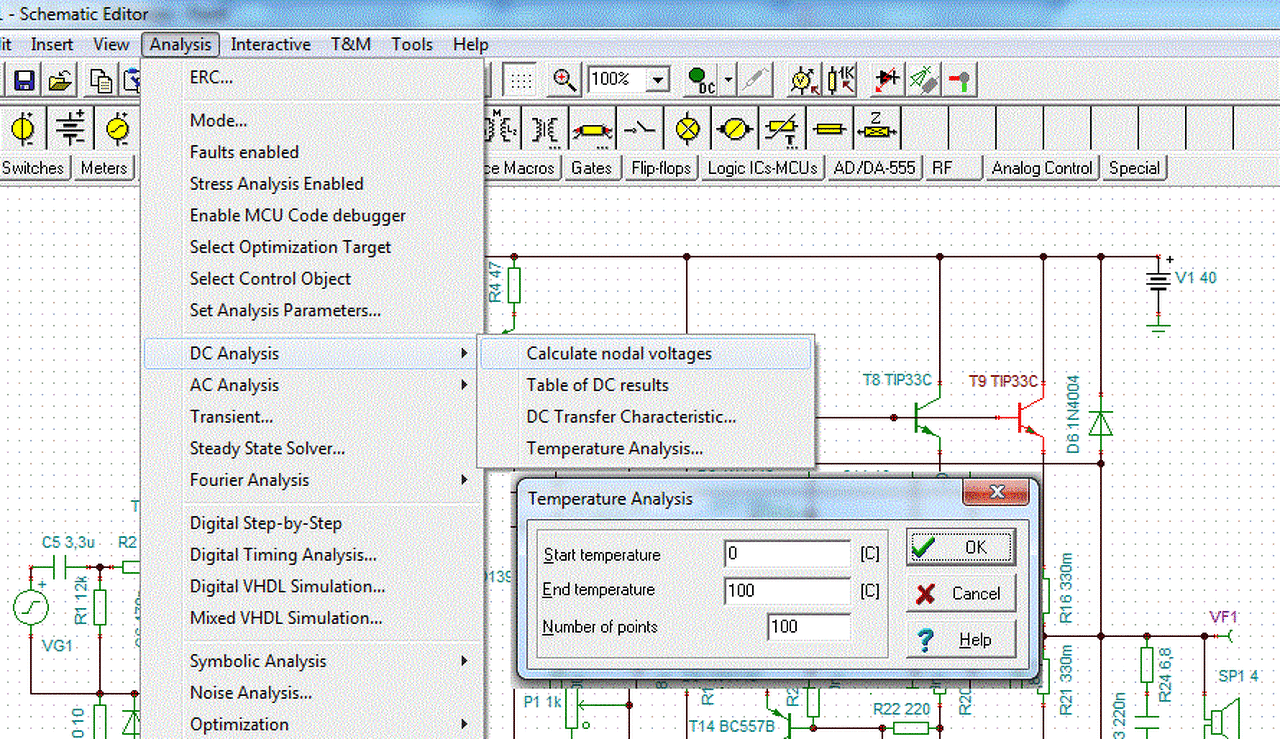

Dani ügyesen kezeli a Tina-t.
A DC analízis rendelkezik Temperature Analysis funkcióval, ahol a kezdő és a végérték, valamint a lépések száma állítható. Számomra nem ismert, hogy egyedi alkatrészre is lehet-e vonatkoztatni, de a vizsgált áramköri részlet végül is elkülöníthető.
(#) dani9228 válasza dani9228 hozzászólására (») Dec 15, 2015 /
Nah, megnéztem hogy a végfok tranyókat meg a szinteltoló tranzisztort 80 celsiusra állítottam, és a nyugallmi áram 65mA lett. Ha csak a végfok tranzisztorok hőmérséklete változik, akkor 80 fokon a nyugallmi áram már 415mA. DC analyzisnél is van hőmérséklet analízis, csak az egész áramkör alkatrészeinek a hőmérsékletét változtatja.

De, kétszer ad, ki gyorsan ad...
Kellene valami shoot screen arról, hogy találja meg Dani ezt a beállítást, meg azt, hogy hol tudja beállítani az analízis tulajdonságait, amiről korábban írtam, hogy keresse meg....
(#) reloop válasza (Felhasználó 46585) hozzászólására (») Dec 15, 2015 /
Mellékelem:
Tudom merre vannak azok . Az a gáz a Tinával hogy alapból 0 celsioson adja be az alkatrészeket, és többnyire a félvezetők hőmérséklet változására módosulnak az eredmények. Most azokat felvittem 25 fokra, és így a THD 0,13% lett.

Reloop belinkelt egy táblázatot. Köszönjük neki. Ezen a táblázaton be van jelölve, hogy DC Analysis. Viszont ez a sor felett van egy olyan, hogy Set Analysis Parameters. Talán ott lehet beállítani mindenféle olyan paramétert, amikről tegnap beszéltem. Nézd meg, próbáld ki...
Ezekkel rendelkezik.
