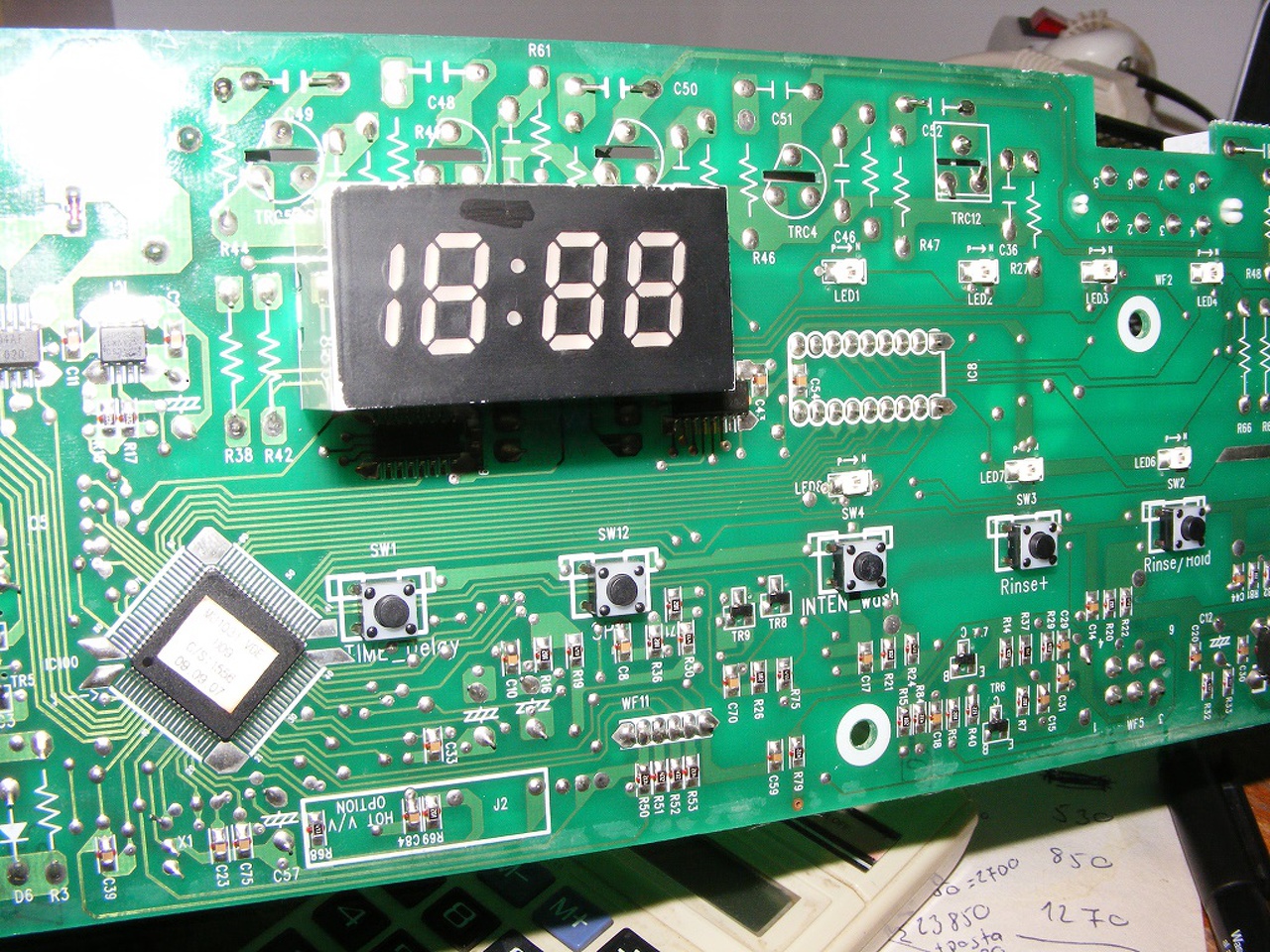

(#) elektros90 válasza belaradio hozzászólására (») Dec 12, 2015 /
Szia. A zizegés normális. Az egy kapcsolóüzemű táp IC, általában 10KHz környékére lövik be a frekvenciáját, ezt hallani.
Légyszíves tegyél fel képet a kijelzőpanel nyákjának mindkét oldaláról. A felső szegmensek tranzisztora zárlatos szerintem. Multiméterrel átkellene vizsgálni őket.

(#) belaradio válasza elektros90 hozzászólására (») Dec 14, 2015 /
Üdv! Köszönöm szépen a segítséget. Holnap megint szétszedem a gépet és teszek fel képeket. Egyébként működnek a programok rajta. Azóta már használtuk.

(#) belaradio válasza elektros90 hozzászólására (») Dec 16, 2015 /
Üdv! Pár kép a panel mindkét oldaláról. A kijelző környékét fényképeztem.

(#) elektros90 válasza belaradio hozzászólására (») Dec 16, 2015 /
A KID IC szembenlővő lábait átkellene sípolni. Lásd datasheet
Ismerős nekem ez a panel. Mintha már találkoztam volna vele. A display körül milyenek vannak?
