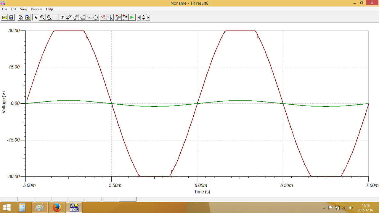

Még csinálj néhány mérést. Most 630 mV effektív ( vagy csúcs ? ) a bemeneti jel amplitudója. kezd el növelni ezt első lépésben mondjuk 5%-kal. Aztán 10-zel. A frekvencia legyen 1 kHz. A kimeneti jelet tedd fel. Arra vagyunk kíváncsiak, hogy mikor fut vágásba a kimenet, vagyis mikor klippel, mikor kezd négyszögesedni a kimeneti fesz.
(#) dani9228 válasza (Felhasználó 46585) hozzászólására (») Dec 16, 2015 /
Oké. Most már 1V csúcs-ról megy. Ez jobb is nekem mivel a hangszín 3V-ot ad ki max, és így könnyebb lesz leosztanom.

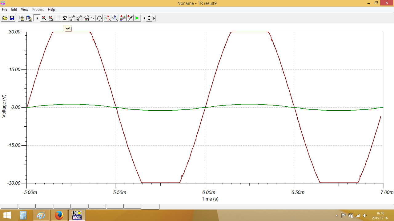

(#) dani9228 válasza dani9228 hozzászólására (») Dec 16, 2015 /
Igazából már a 1,01V-ot átlépve négyszögesedik.
(#) (Felhasználó 46585) válasza dani9228 hozzászólására (») Dec 16, 2015 /
Egész jó.
Na, akkor most kösd vissza az áramkorlát alkatrészeit. Ha jól gondolom, akkor ez a végfok 8 ohmra fog dolgozni. Először nézd meg, hogy 8 ohmos terhelésnél, 1 V-os bemeneti fesznél kijön e belőle ez a +/- 30 V. Egy ilyen hangfal ( doboz ) impedanciája lemehet 6 ohmra is ( ha jól gondolom ) és jó lenne, ha ott sem szólalna meg az áramkorlát. Tehát, nézd meg mit csinál 6 ohmon is. Kapcsolási rajzot tegyél fel.

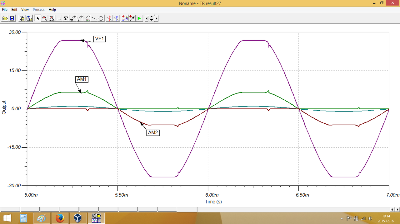

Rövid zárnál 1V-os amplitúdójú feszültség van kint. 6ohm-nál még nem csinál semmit, 4ohm-nál 27V-ra viszi le. Az számít hogy a THD változik, ilyenkor?
Ha rövidrezárod, akkor hogy lehet a kimeneten 1 V?
A THD nem számít, hiszen ez egy védelem, a feladata az, hogy ha lehet megóvja a végtranyókat.
Tegyél fel képeket, amikor 4 ohm a terhelés, meg amikor rövidzár. Legyen a kimeneti feszültség, meg a végtranyók árama, meg az eldisszipált teljesítmény.
Bakker. A bemeneti jelet is mutatja, és az az 1V .

Az emitter ellenállást felvittem 220mOhm-ra. De még így sem csinál semmit 6Ohm-on.
Az áramok lemaradtak.

(#) (Felhasználó 46585) válasza dani9228 hozzászólására (») Dec 16, 2015 / 1
Vidd még feljebb.
Most ahogy elnézem, 130W disszipáció van egy tranyón mondjuk 500us ideig. Ez a tranyó ezt biztosan nem bírja ki. ( Nyilván, nem ezzel a tranyóval kell megépíteni. ) Ez így biztosan nem jó, hiszen a tranyóknak van egy olyan tulajdonságuk, amit a SOA ír le. Ez a biztonságos működésű terület. Ez a görbesereg azt írja le, hogy hány volt mellett, hány amper lehet a tranyón és az mennyi ideig. Minél rövidebb ideig tart ez a stressz, annál nagyobb teljesítmény maradhat a tranyón. Ez összhangban van azzal, hogy egy félvezető attól megy tönkre, hogy túl meleg lesz a chip a tokozáson belül. Lehet, hogy mondjuk 1 kHz-en egy adott tranyó kibírja az adott pofont, de már egyáltalán nem biztos, hogy ezt elviseli mondjuk 30 Hz-en... A dolgot másodlagos letörésnek nevezik, lényege, hogy a tranyó nem bír ki nagyobb feszültségen akkora disszipációt, mint kisfeszültségen. Ezért aztán lehet, hogy igaza van annak a kollégánknak, aki azt mondta, hogy ezek a védelmek hosszú távon nem védik meg a tranyókat. Ennél jobb a helyzet ebben a kapcsolásban, hiszen ez egy visszahajló védelem, ami azt jelenti, hogy ha elment áramkorlátba, akkor lecsökken az áram. Hogy most, itt miért nem csökken le, azt nem tudom. Az biztos, hogy én sosem csinálnék bele ilyen védelmet, csak olyat, ami kikapcsolja az egész végfokot, aztán néhány másodperc múlva visszakapcsolja. Legfeljebb egy kimeneti zárlat esetén ki-be kapcsolgat a végfok, de biztos, hogy nem fog megdögleni. ( Elgondolkoztató, hogy mitől van még ezen a fórumon is annyi javítani való végfok, amik többnyire valami nevesebb gyártótól származnak. Mitől szállnak el a végtranyók? Hm... )
Más a helyzet, ha csak túl van terhelve, vagyis túl kicsi impedanciával van terhelve. Akkor azért nem az egész tápfesz fog esni egy tranyón, vagyis kisebb lesz a disszipáció. Persze, ettől még túlmelegedhet a hűtőbordával együtt...
A legjobb megoldás, ha nincs benne semmilyen védelem. Ekkora teljesítményű erősítőt nem nagyon cipelnek sehova, le van telepítve egy szobába, a hangszórókábelek el vannak dugva, nehezen képzelhető el egy zárlat.
Én is erre gondoltam. Biztosíték amúgy is lesz benne. Védelem nélkül maradhat a mostani emitter ellenállás, nem?
A bizti elég arra, hogy ne okozzon természeti katasztrófát... Az emmitter ellenállásokat hagyd benne.

El ne felejtsem, a visszahajló áramkorlátba ez alkalommal fordítva rajzoltad be a diódákat, de egyelőre maradjunk az emitter-ellenállásoknál.
Az már ugye tisztázódott, hogy termikusan nem stabil az áramkör, melegedés hatására felfut a nyugalmi áram. Némi késéssel stabilizálja ezt az állapotot, legalábbis nem engedi megfutni a végtranzisztorokat a termikusan csatolt nyugalmiárambeállító tranzisztor, de erre a késedelem miatt nem alapozhatunk, csak a végtranzisztor emitterellenállásaira. Mint azt Katt kolléga is említette a nyugalmiáramállító helyén fix feszültséggel kell futtatni a termikus analízist. A S.O.A. ábra megmutatja meddig lehet az értékével lemenni.
Az emitterellenállás a végtranzisztor tranziens viselkedésére is hatással van, az elhagyását semmi esetre sem ajánlom.
Mikor sikerült meghatároznod a az emitterellenállás értékét, abból eldönthető, hogy mely topológiájú visszahajló áramkorlátot előnyösebb választanod. Ennek a nullátmeneti rövidzárnál megengedhető, illetve tervezetten megengedett legnagyobb áram lesz a kritériuma.
