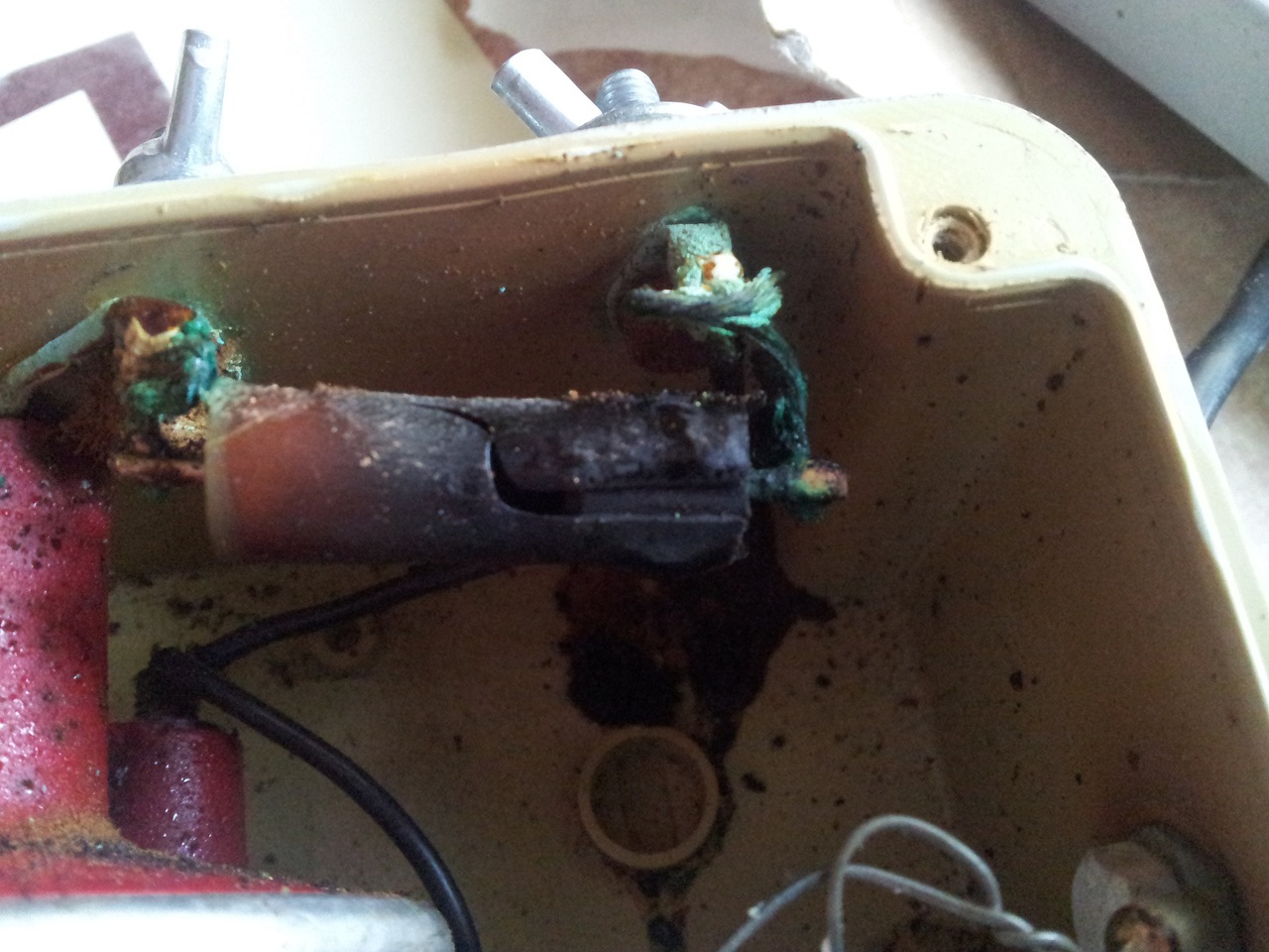

(#) hkarcsi válasza erdgab hozzászólására (») Nov 2, 2015 /
Szerintem is a legjobb megoldas a kulso szikrakoz lenne, de nehez kivitelezni hogy a felhasznalo szemelyesen fel is szerelje. Sok erdekes dologgal talalkoztam mar en is, meg az is kihivas sokszor egy gazdanak hogy normalisan elhelyezze egy vedettebb helyre a keszuleket es a ket vezeteket racsatlakoztassa. A belso szikrakoz kialakitasaval en is rengeteget kiserleteztem, de hosszu tavon rovid karamnal nem valt be semmi, elobb utobb mindent szetmart az ozon. Nem kell viz keruljon bele, kepzodik valami nedves trutyi tole a dobozban es mindent szetmar, korrodalja a rezet, stb. Azota en a kimeno csatiknal alakitok ki szikrakozt kivul a dobozon. A csatolt kepen egy zart, muanyagcsobol, muanyag dugokkal rozsdamentes acel drotbol kialakitott szikrakoz lathato kb. egy szezon mukodes utan.
Udv, Karcsi

És most hkarcsi -nak írnám.A belső vagy akár kívül lévő szikraköz igazából a pásztor védelme érdekében született,ennek nem szabadna működni-dolgozni folyamatosan csak akkor,ha pl. leszakad a karám vezetéke a pásztorról,de ezt biztosan Te is tudod.Hogy a gazdánál hogyan lehet elérni a külső szikraköz beszerelését?Én rá szoktam ijeszteni kicsit,hogy e nélkül tönkremehet a pásztor s én látni fogom a dobozban annak következményeit s ugrik az általam vállalt garancia is.El lehet beszélgetni a felhasználóval a karám kiviteléről is,el lehet mondani, hogyan készítse el,hogy jó is legyen.Láttam laikustól olyan precíz kivitelt,azt mondtam,taníthatnád.
Szia, tisztaban vagyok a szerepevel de gyakran hasznaljak rovid vezetekkel is, itt pedig nem eleg a vezetek terhelese es athuz a szikrakoz. En is mindig elmondom hogyan hasznaljak, mire figyeljenek, adok melle nyomtatott leirast is, megkerem hogy ha valami nem tiszta, nyugodtan hivjanak, ennek ellenere olyan szerelesekkel talalkozom hogy le sem lehet irni, latni kellene.
(#) erdgab válasza hkarcsi hozzászólására (») Nov 2, 2015 / 1
Gondolom olvastad az írást,melyben javaslom,leírom egy külső szikraköz alkalmazását a kimondottan rövid karámokhoz,ha ezt beépítik a konok gazdák,akkor a doboz belseje tiszta marad.Ha kicsi a karám és belül vagy a dobozon kívül kialakított szikraköz üt át akkor az energia elenyésző része jut csak a karámra,ennek a szikraköznek igazából nem szabadna működnie soha.Ezért írtam,hogy a karám vége szálra (mert ugye a kezdet szálra van kötve a pásztor) kell kötni egy ,ha úgy tetszik,második szikraközt,itt üssön át minden ciklusban.A pásztor ép marad és az összes energia ki fog jutni a karámra,főleg akkor,ha azt egy őzike nyalogatja meg ,neki kisebb lesz az ellenállása mint a második szikraköznek.Természetesen ezt a szikraközt is gondosan kell elhelyezni,ne tudjon tüzet okozni,sajnos az emberi hülyeség ellen nincs védelem.

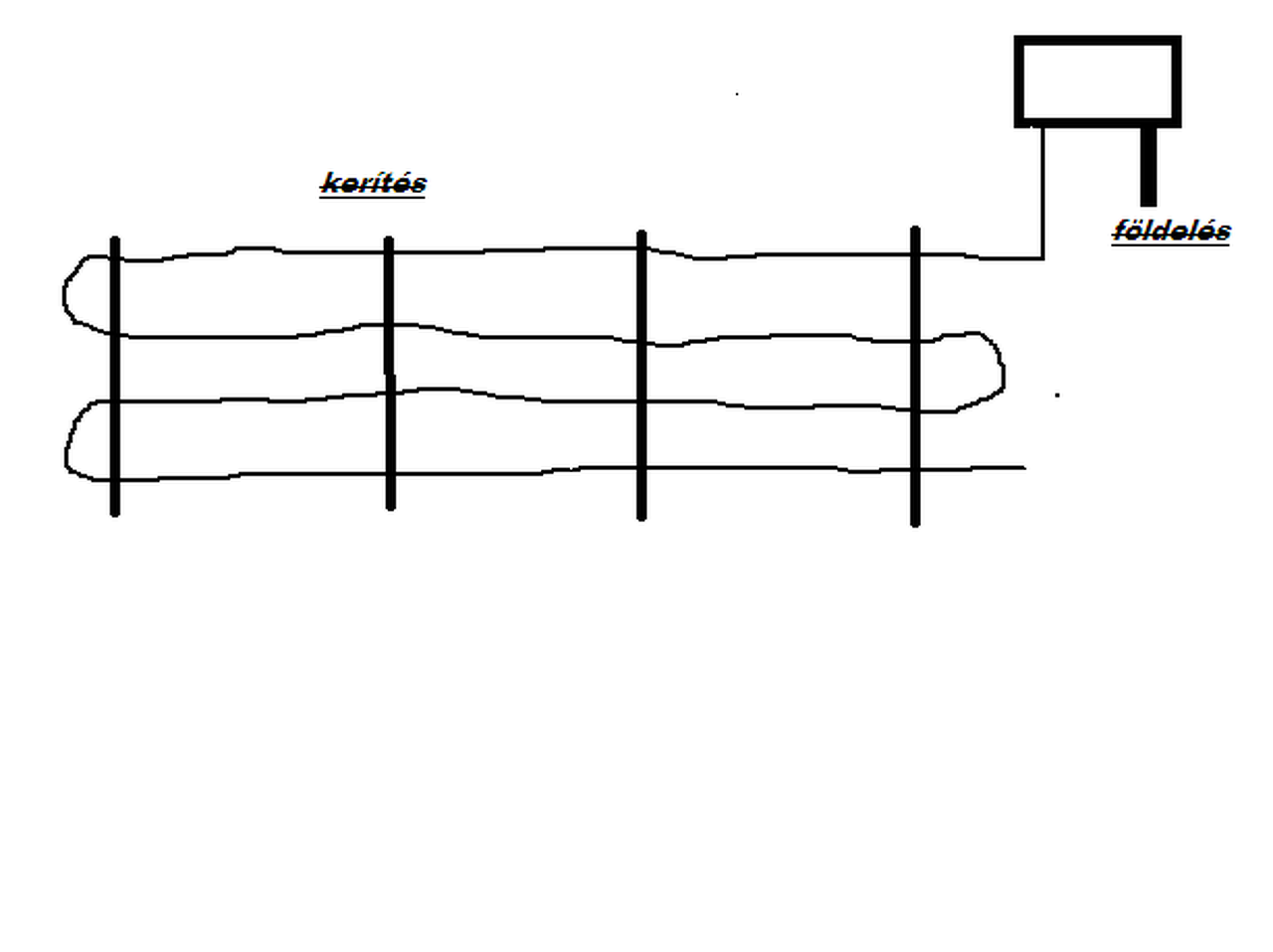

(#) pisti1818 hozzászólása Dec 18, 2015 /
A negatívot a földelő szondára csatlakoztatnám a nagyfeszt ami a trafóról jön azzal elindulnék például az oszlopok legfelső szigetelőin aztán amikor az utolsó oszlophoz érek csak simán egy "szintel" lejjebb vezetném csak már visszafelé amerről elindultam aztán ha az elejére érek a harmadik szintel ujra elindulnék egy szintel lejjebb és igy lenne megszakítás nélküli a vezeték.
A hozzászólás módosítva: Dec 18, 2015
(#) ferci válasza pisti1818 hozzászólására (») Dec 18, 2015 /
Értem... akkor én az indulási oldaltól, az első oszloptól vinném az összes szint drótját, hogy ne legyen olyan meander-szerű kivitel. Ha egy elszakadna valahogy, a többi működne, viszont egy szálasnál csak egy kisebb része.
ebben igazad van, erre nem gondoltam valami ilyesmire gondoltam
Nálam meg az 1 oszlop rövidzár és mint egy villa, megy végig ( esetleg a végén is ? ).
de ebben a sorosságban igazad van, hogy ha elszakad valahol például az elején, akkor az egész kerítés kiiktatásra kerül de ha mind a 4 szál elejét és végét közösítem akkor kisebb eséllyel kerül kiiktatásra a kerítés de viszont akkor itt a méretezésnél már ugye nem sorosan összeadott drót hosszát kell megadni, hanem azt, ahány oldalon végigfut a 4 zsinór?
