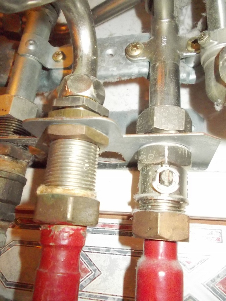

(#) Jeges1 válasza oregbeatsuhanc hozzászólására (») Dec 15, 2015 /
Szia! A tipped alapján leszedtem az alsó takarót és megnéztem, hogy látom-e a hidegvíz bejövő csövén az említett szerelvényt. Szerintem nincs, de le is fotóztam a bejövö részt (DSCN5026). A baloldali cső a hidegvíz bejövő. Időközben felmerült egy másik probléma, mégpedig hogy a szivattyú mellet lévő és a csőre csatlakozó valami csöpög(DSCN5020). Mi ez a szerkezet és hogyan szüntethető meg a csöpögés?Köszi

(#) oregbeatsuhanc válasza Jeges1 hozzászólására (») Dec 17, 2015 /
Szia! A baloldali kép szerint valóban nincs olyan szerelvény, ami a vízátfolyást érzékelné, csak egy (gondolom)elzárócsap van benne.
(A mi Waillantunk egészen más, jó 10-12 éves készülék. Ennél a bejövő vízszerelvényben forgó turbinakerékbe belesütött fém, vagy mágnesdarab a rézszerelvényen keresztül egy TO 220-as tokozatú BD tranzisztorhoz hasonló 3 vezetékes iniciátornak ad jeleket és az alaplap az így érzékelt fordulatszámmal modulálja a gázmennyiséget. Minél nagyobb a fordulatszám, annál jobban nyit ki a gázszelep. A mai vízórák is kicsit hasonlóan működnek, ott egy mágnest pörget a műanyag turbinakerék a víztérben és továbbítja a forgást a száraz térben lévő számláló szerkezetnek.)
A bejövő vízcsövet követve kell legyen valamilyen vízáramlást érzékelő és vezérlő szerelvény is. A régebbi készülékekben pl. egy gumimembránnal vezérelték a gáznyitást, vagy egy kis rugó ellenében elmozduló ki úszó szerű rudazattal egy mikrókapcsolót zártak. Kíváncsi vagyok a típus alapján valaki szervizes mit fog mondani. A jobb oldali képen valóban látszik vízszivárgás nyoma, ahol a két csavar az öntvény féldarabokat összefogja. Nem akarok hülyeséget mondani de ez akár lehet a membrános szerelvény is. A rajta lévő hosszúkás alkatrész meg talán a váltószelep a csatlakozó vezetékekkel. (arra gondolok, ami a piros kockára van dugva) Kicsit jobbra mellette van egy másik sárgás-fehér csatlakozó is, az vajon mi ez a kérdés? Lehet hogy az közvetíti a vízérzékelést? Nem láttam még élőben ilyen készüléket, úgy hogy szerelővel kellene megnézetned, főleg ha nincs róla egy részletes gépkönyved. Sajnálom, hogy nem segíthettem.
Üdvözlettel: öbs.

(#) Jeges1 válasza oregbeatsuhanc hozzászólására (») Dec 17, 2015 /
Szia! Kösz hogy foglalkoztál a problémámmal. A kazán 15 éves és lehetséges hogy az átfolyásmérős rész nem a bejövő ágba van beépítve - vagy nincs is benne a HMV puffertároló miatt (azaz nem átfolyós a rendszer), - lehetséges hogy a szivattyúhoz rakták ahogy írtad. Sajnos a szerelési utasításban lévő ábrákból nem lehet egyértelműen kideríteni, hogy mi ez a szerelvény így megpróbálom a villamos rajzból kihámozni hova megy az a két vezeték ezáltal kiderülhet a funkciója is.Üdv
