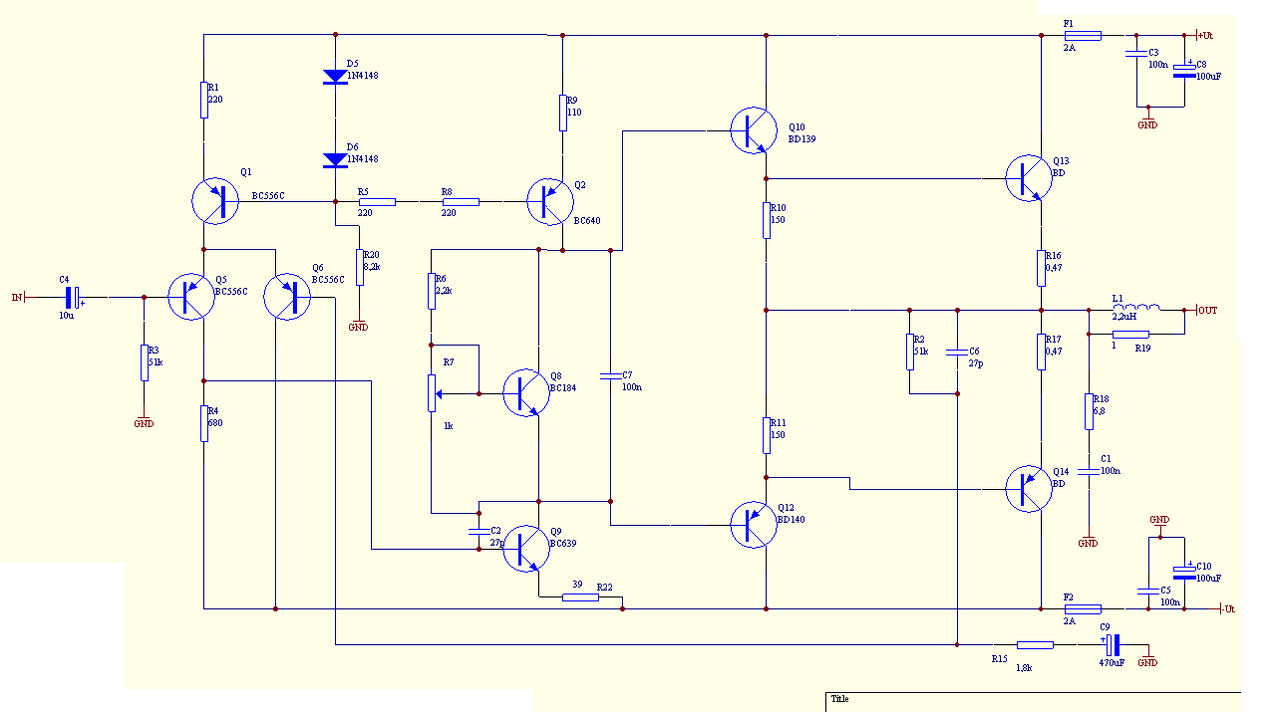

(#) dani9228 hozzászólása Dec 17, 2015 /
Hello. Megépítettem, elsőre működött . Annyi problémám van vele, hogy gerjedékeny. Ha a potioz hozzáérek a csavarhúzóval, akkor helyre jön, de ez így nem oké. Hangja amúgy szép.
(#) dani9228 válasza dani9228 hozzászólására (») Dec 17, 2015 /
Kimeneten az egyenfesz változik olyan 60-20mV között.

Hát, akkor lehet nekiállni ugyanazokat a valóságban megmérni, mint amik a szimulációban voltak. Egyenlőre ne menj 1 kHz fölé, mehet rá a négyszög, lássuk mit mutat a szkóp. Elég mondjuk 70...80%-ig kivezérelni, ha túllövés van, akkor lehessen is látni. Vigyázz, mert ez a hűtőborda nagyon gyorsan meleg lesz.

(#) steelbird válasza dani9228 hozzászólására (») Dec 17, 2015 /
A hűtőbordákat GND -re kötötted?
Jó lett volna a végtranyókhoz tápfesz-hidegítő kondikat tervezni a panelra.
(#) (Felhasználó 46585) válasza steelbird hozzászólására (») Dec 17, 2015 /
Hát igen, a végleges kapcsolási rajzot kellett volna látni... Kondik? Méghozzá nem ártott volna szép nagy elkókat ( is ) tenni... Azért a szimulátorbeli kapcsolási rajz még nem minden...
(#) dani9228 válasza (Felhasználó 46585) hozzászólására (») Dec 17, 2015 /
Az a baj, hogy nincs szkópom :/ . A panelon van mind két tápágon és a test között 100µF és 100nF. A borda nincs testelve. A tápban van két áganként 3300uF, 100uF, 100nF egyenlőre, de még kap mellé 10000µF is.
Minél nagyobb felület legyen GND -n, kösd le a bordát GND -re.
A madzagok is túl vékonyak, gerjedhet azok miatt is, meg a nyákterv is jó lett volna átnézésre, hátha avval van a gond.
Olyan kicsi a sávszélessége a végfoknak, hogy nem szabadna gerjednie.
„...A panelon van mind két tápágon és a test között 100µF és 100nF...”
De nagyon nem mindegy, hogy hol vannak azok a kondik. A panelon egy vékonyabb vezetősáv induktivitásként viselkedik. Ha nem hidegíted közvetlenül a végtranyóknál a tápfeszt, akkor azok szabadon garázdálkodhatnak.
A hozzászólás módosítva: Dec 17, 2015

(#) dani9228 válasza steelbird hozzászólására (») Dec 17, 2015 /
Mellékeltem a nyák rajzot, meg az sch-t.

(#) reloop válasza dani9228 hozzászólására (») Dec 17, 2015 /
Szia! Ha ennél a kompenzálási módnál maradsz, növeld a C2 értékét.
(#) dani9228 válasza reloop hozzászólására (») Dec 17, 2015 /
Növeltem 47p-ra. Az hogy lehet ha a bemenetet letestelem, gerjed és elég jól melegszik?
A C9-et a jelenlegi helyén egy metszéssel válaszd el a testtől és a bemeneti jelcsatlakozótól vidd oda egy huzaldarabbal. Az áramkör testvezetőit kiemelt figyelemmel kell kezelni és törekedni a csillagpontos kialakításra. Jelenleg a tápszűrő rádolgozik az invertáló és a neminvertáló bemenetek közötti vezetősávra.
Így is megmaradt az az állapot hogy letestelt bemenettel gerjed.
A gerjedést milyen formában érzékeled? Bocs, hogy rákérdezek, de előfordult már, hogy valaki az 50, 100Hz-es búgást gerjedésnek titulálta, nehogy ebbe a hibába essünk.
0 bemenő jelre elég nagy áramot vesz fel, még terhelés nélkül is. Most kötöttem rá potit, ha le van tekerve akkor ezt csinálja. Ha tekerem fel a hangerőt, visszaesik normál szintre az áramfelvétel, majd egy bizonyos hangerő után megint nagyot növekszik, és torzít. Ez főleg akkor jön elő ha feltekerem majd vissza a hangerőt, és az áram nem is esik vissza. Most kötöttem a bemenetre egy 220pF-os kondit párhuzamosan a bemenő ellenállással, most úgy néz ki jó. Most nincs semmi búgás, vagy fura hang lehalkításkor sem, és bekapcsolás után is normális az áramfelvétel.
Lezárt bemenetnél a 220pF mintha ott sem lenne, tüneti kezelésnek néz ki.
Q10, Q12-nek tégy bázis-kollektor kondenzátorokat 56pF-től induló, szükség esetén megnövelt értékkel!
(#) dani9228 válasza reloop hozzászólására (») Dec 18, 2015 /
Így sem lett jó :/ . Felmentem 100p-ig, kicsit jobb lett még.
(#) dani9228 válasza dani9228 hozzászólására (») Dec 18, 2015 /
Nah, mind ><egy. Úgy döntöttem egyenlőre jegelem a témát, majd ha lesz oszcilloszkópom előszedem megint. Inkább megépítem a vidinek a végfokját. Köszönöm az eddigi segítségeteket.
