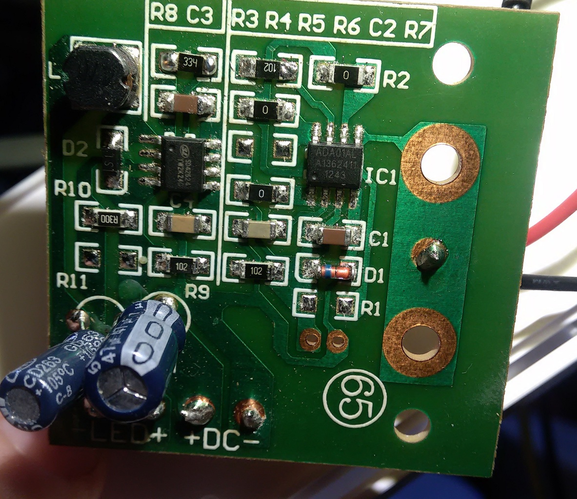

Sziasztok! Került hozzám egy Ilyen led lámpa, érintőgombos, dimmelhető. Sajnos nem működik.A led vezérlő pwm bemenetét megérintve vibrál, viszont az érintőgombra nyomáskor semmit nem csinál. ADA01AL az érintőgombos ic, ami szerintem hibás, viszont ilyet sehol nem lehet kapni. Mivel lehetne kiváltani, vagy esetleg nem is ezzel lenne a hiba?
Köszi előre is.

(#) Bakman válasza bbazs hozzászólására (») Dec 20, 2015 /
Forrasztások rendben vannak? A "DC-" nem tűnik stabilnak.
A hozzászólás módosítva: Dec 20, 2015
(#) bbazs válasza Bakman hozzászólására (») Dec 20, 2015 /
Persze, végig néztem mindent, rendben vannak.
(#) sunside válasza bbazs hozzászólására (») Dec 20, 2015 /
Itt van 2 rajz, a szöveg kicsit érdekes de a lényeg benne van: Link1 Link2
Az első linket javítottam.
(#) bbazs válasza sunside hozzászólására (») Dec 20, 2015 /
Ezt találtam én is. A led vezérlő rajzán nincs 6os láb, ha arra adok tápot maxon világít a lámpa.
Gondolom itt venné a pwm jelet, de nem kapja a touch ictől.
Meg lehetne próbálni esetleg a touch-ic *out2* lábat kötni a vez.ic 6-os lábra. Bár ha az *out1* nem ad ki semmi jelet akkor nagy valószínüséggel halott az ic.

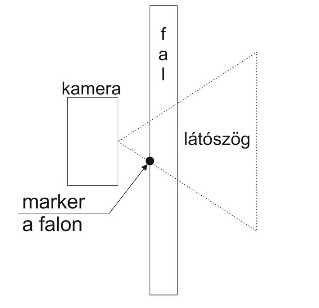

(#) tomles válasza pont hozzászólására (») Dec 20, 2015 /
Köszönöm válaszod, a tolatókamerán és a radaron is gondolkoztam, csak túl közelre kell állnom a falhoz, kb1cm-re tőle, mert csak így tudom becsukni az ajtót. Nem tudom mennyire kis távolságra lehet állítani őket, vagy hogy lehet-e állítani.
(#) sunside válasza tomles hozzászólására (») Dec 20, 2015 /
Tolatókamerával akár centi pontossággal lehet beállni ha a falon elhelyezel egy marker jelet. Nekem is az van, eddig nem mentem neki semminek.
Azért tápfeszt és a D1-et ellenőrizd a touchnál.

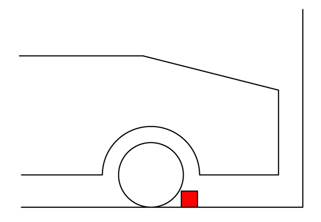

Itt egy rajz, hogy mire gondoltam. Ha a tolatókamera képéről eltünik a pont akkor épp az adott távolságban vagy a faltól.
A dióda rossz, külön tápról megy, csak 1vot kapott a touch IC.
Milyet rakhatok a helyére? jelöletlen.
(#) Bakman válasza tomles hozzászólására (») Dec 20, 2015 /
Én a padlóra csavaroznék le valamit (pl. zártszelvény) a kerekek mögé a jajz szerint.
Ha az van a táp lábaira kötve akkor feltehetően zener lesz (nem látom pontosan a nyák rajzolatot).
Igen, táp lábára megy. 3V zener?
Lesz az szerintem 5 Volt is.
Itt azt írja az IC-ről: 用电压范围宽,可在 2.4~5.5V 之间任意选择。 Alkalmazott feszültség tartomány lehet önkényesen kiválasztott 2,4 ~ 5.5V. közötti
5.1V ment bele, mert csak azt találtam itthon, de lehet lecserélem majd 3Vra.
Köszönöm a segítséget tökéletesen megy!
