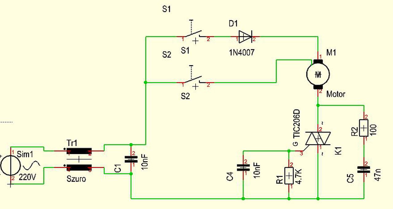

Azt hittem a triakok nem tudnak nekem meglepetést okozni, de tudnak. Az alábbi kapcsolással van gondom A motor, a zavarszűrő és a kapcsolók egy kis háztartási gépet alkonak, a triakkal szeretném ki-be kapcsolni. Így, ahogyan le van rajzolva, az S1 nyomógombbal nem csinál semmit, az S2-vel viszont forog a motor. A triakon 125 V fesz van, tehát úgy tűnik diódaként működik. Két triakkal is próbáltam, mindegyik ugyanezt műveli, műszer szerint mindkettő jó. Ennek nem lenne szabad gyújtania Mit nézek el, vagy mit tudok rosszul? A hozzászólás módosítva: Jan 10, 2016
most ott kellene lennie, csak az előbb még éppen módosítottam.
Szia.
Nem hiányzik valami arról a rajzról?
Az, ami vezérelné már nincs rákötve. Mivel ugyanezt csinálta "normál" használat közben, lekötöttem róla, hátha a vezérlés nem jó. Aztán elővettem egy triakot és a motor mellett a levegőben mégegyszer összeraktam a rajz alapján. Mivel 220-ról jár, nem nagyon tudok pl. szkóppal mérni, meg a levegőben való szerelésnek is meg vannak a korlátai. De ez akkor sem csinálhat ilyet. A hozzászólás módosítva: Jan 10, 2016
A triak is olyan, mint a tirisztor, ha nagyon gyorsan változik a feszültség, akkor képesek vezérlőfeszültség nélkül is bekapcsolni. Ha a gate a levegőben van, akkor is bekapcsol?
Igen, sajnos akkor is gyújt. A terhelés egy 3-400 Wattos kommutátoros motor. És reprodukálhatóan csinálja (magyarul: mindig). Ha a megérzésem a dióda szerű működéssel igaz, akkor ennek az anódja van "lent", azaz a triak szembemegy a fenti diódával, ezért nem forog olyankor a motor. A hozzászólás módosítva: Jan 10, 2016
Azt is megnéztem, hogy labortápról (kb -40 Voltot kapott) mit csinál, de úgy akként működik ahogyan kell.
A 206D 400 Voltos, bírnia kelle a feszültséget, nagyobb nincs sajnos itthon.
Most beletettem egy régi KT773-at, ez is 400 Voltos, de ez nem produkálja, csak nem fér el, és egy nagyságrenddel nagyobb IG kell neki, ami meg nincs az áramkörben.
Holnap megpróbálok valami más típust szerezni, esetleg 800V-osat.
Csak infónak: TIC206D cserélve BT139-800E-re, ez jól működik. Csak több áram kell neki, most barkácsolom át a tápellátást. Ronda lesz, de majd nem nézem.
